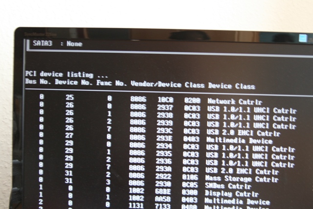

Moin,
ich habe ein Medion PC mit MS-7502 Board...
...habe vor 3 Tagen Win 7 Pro 64bit installiert,funktioniert prima, und habe jetzt festgestellt das beim hochfahren Sata 3 angezeigt wird...
Der Reihe nach...:rolleyes:
Während des Rechners hochfahren, kommen die daten(BIOS, Laufwerk, Festplatten,USB,...) da steht neuerdings auch "SATA3 None"... heist das nun das er Sata3 unterstütz aber nix angeschlossen ist oder das er es nicht unterstützt...
Das heißt mMn, dass an SATA-Anschluß Nummer 3 nichts angeschlossen ist. Hat mit dem Übertragunsstandard nichts zu tun.

Klingt für mich eher nach einer Slot-Bezeichnung. Angenommen, es wären 4 SATA-Anschlüsse auf dem Board, dann haben die in der Regel eine Nummerierung, die mit 0 beginnt. Im SATA0 ist dann zB. der Brenner, im SATA1 und 2 Festplatten und im SATA3 ist nichts - eben "None"

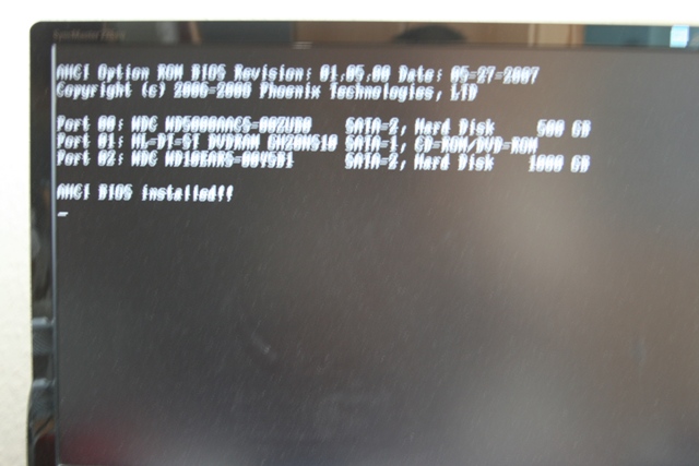

Es sind aber drei Geräte über Sata angestöpselt...
1x interne Festplatte Sata ||
1x über Datenhafen Festplatte SATA ||
1x DVD-laufwerk SATA
Habe mal zwei Bilder angehängt...Sorry das eine ist schlecht aber man kann es erkennen...

Hübsche Bilder. Allerdings belegen sie vor allem eines: Es KANN sich bei den Nummern nicht um den verwendeten SATA-Standard handeln! Es gibt nämlich schon seit einer halben Ewigkeit keine Boards mehr, die SATA-1,5Gb/s-("SATAI") Anschlüsse haben. Die Zeit, in der Mischbestückungen üblich waren, ist darüberhinaus sehr kurz gewesen - und ebenfalls lange vorbei.
Oder ist der Rechner so alt? Dann hätte sich SATA 6,0Gb/s ohnehin erledigt. Das Bios soll von 2007 sein?
Das Board datiert aus 2007 was man auch sehr gut am verwackelten P.O.S.T.-Screen mit den Geräten oben beim AHCI-BIOS sehen kann und 2007 da hatte man noch KEIN SATA3= 6GB verbaut gehabt, vor allem nicht bei OEM-Boards die für Medion hergestellt werden.
Dieses SATA3 None sagt zu 100% aus, dass an diesem Anschluss keine Gerät angeschlossen ist.
Einfach mal nur das verwackelte Bild mit dem P.O.S.T. und der AHCI-Geräteliste ansehen.

Um Dich aufzuklären: Bild 1 zeigt den Übertragungsstandard - Sata 1 = 150MB/s bzw. Sata 2 = 300MB/s und im Bild zwei werden die Ports aufgelistet. Sata 3 bezeichnet hier den Anschluß Nummer 3 ! Haste aber schön abgeschnitten das Bild ! Um zu verwirren, oder ?:freak:

Ich habe gar nichts an den Bildern verändert...
Beim Hochfahren zeigt es erst Bild 1 und dann Bild 2...
