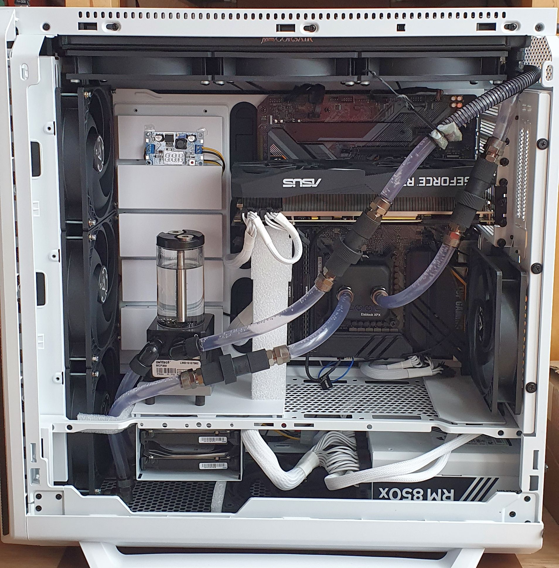

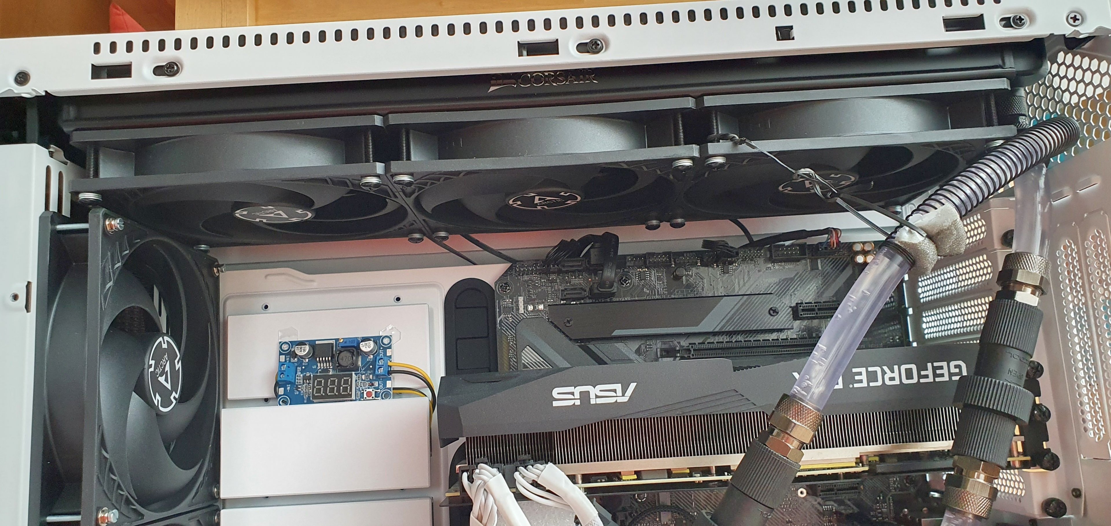

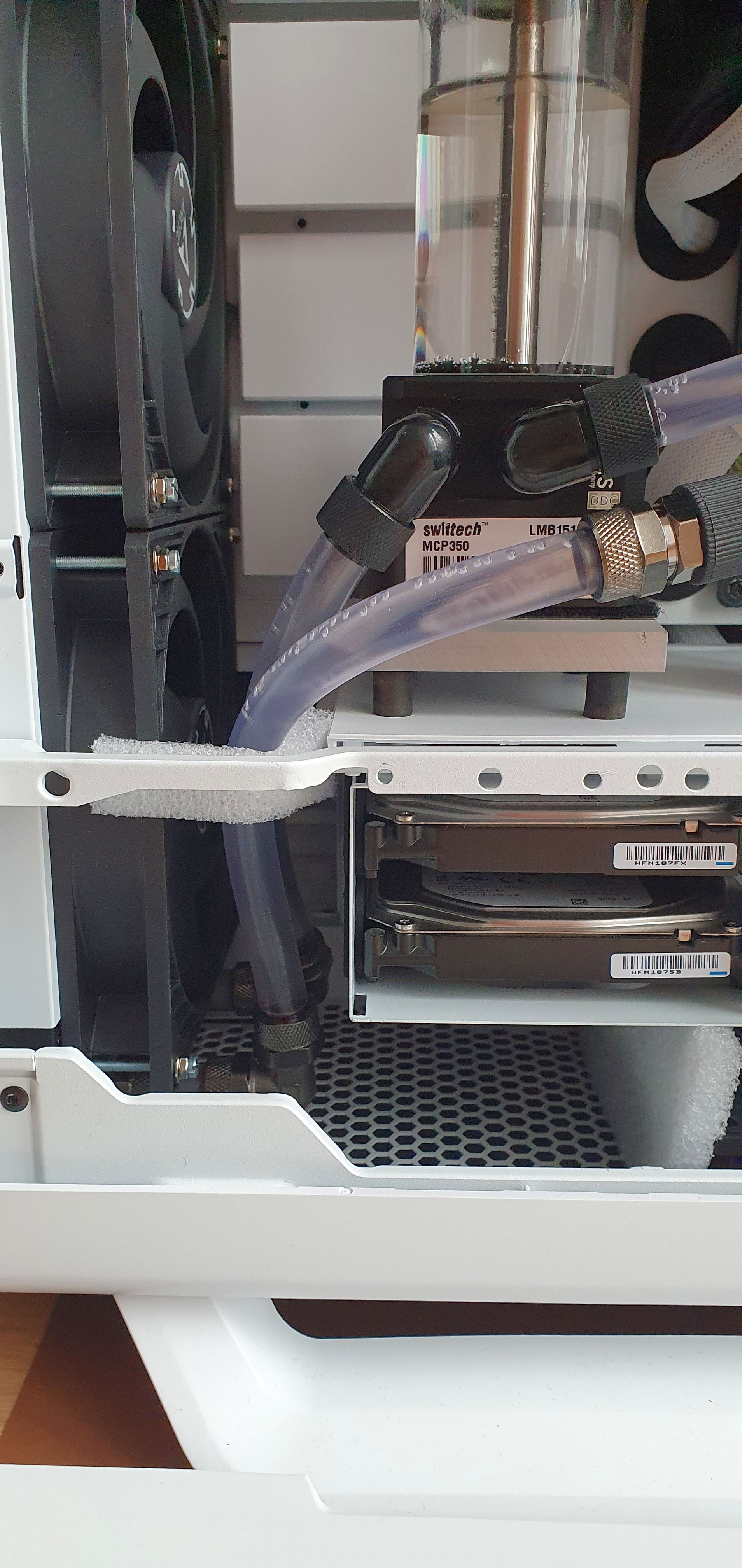

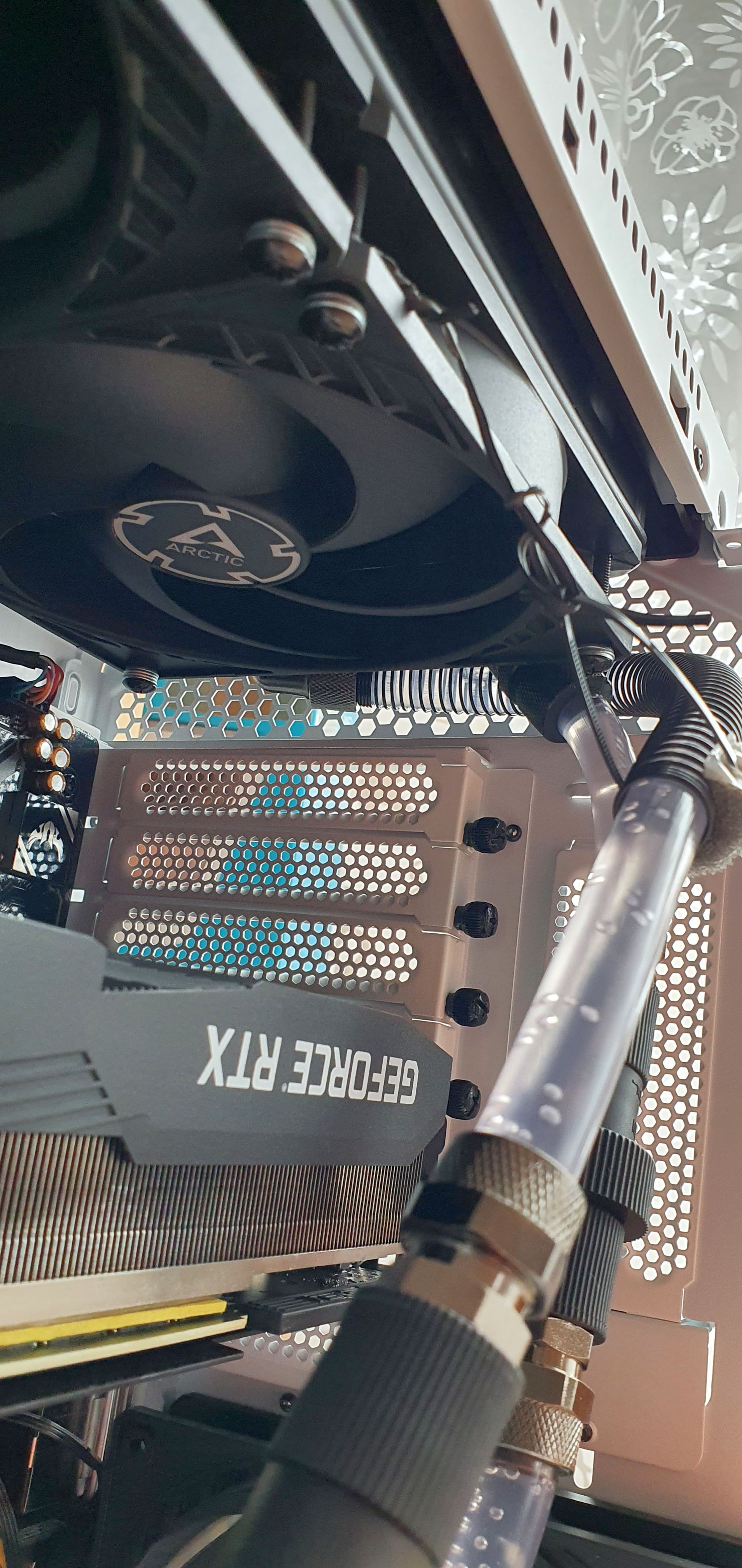

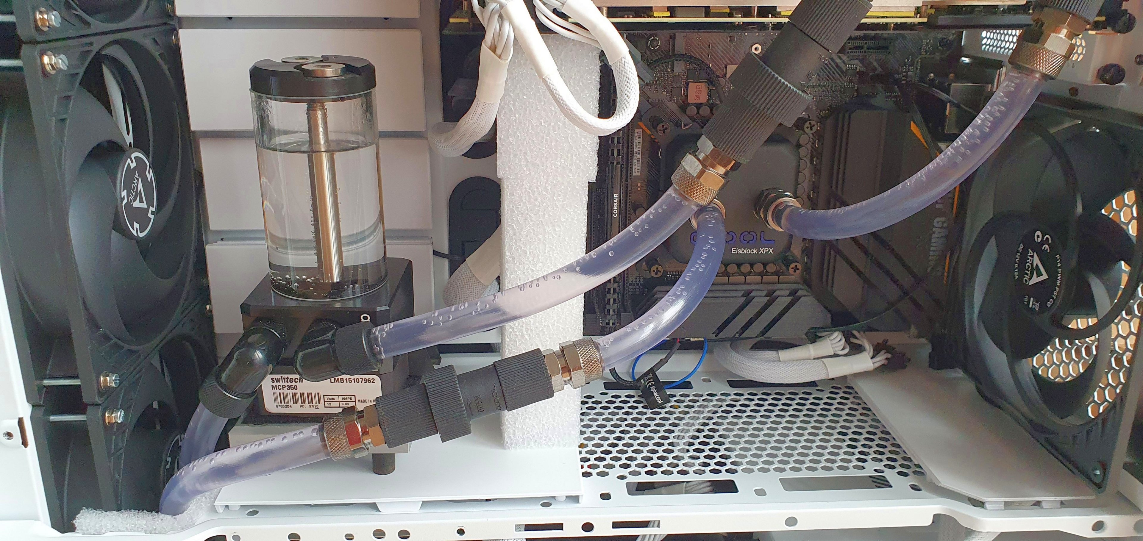

Das System läuft, hatte den PC nur kurz laufen, zu mehr kam ich noch nicht. Die Schnellverbinder hab ich mal testweise eingebaut, ob ich die drinnen lasse weiss ich noch nicht. Ich benutze immer Klare Schläuche, möchte gern sehen ob Luft im System ist und wie zu sehen ist noch welche drin.

Sieht soweit gut aus mit den Radiatoren.
Du nutzt die Mesh Front nehme ich an ? Warum da nicht intake ?
Das Gehäuse ist am Ende geschlossen ?

Da die Graka Luftgekühlt ist, will ich nicht mehr Hitze als nötig im Gehäuse haben. Gehäuse ist geschlossen. Wenn nötig muss ich die Lüfter halt noch ändern.
Leider gibt's nirgends für die RTX 2080 Kühler im Angebot, auch keine gebrauchten.
Der 420 Alphacool war zu breit.
Der Byski 420 hätte auch gepasst, aber dann wären die Seitenteile des Gehäuses ohne Bearbeitung der Haltenasen nicht mehr zugegangen. Mit dem Corsair 420 geht das einwandfrei. Von der Länge her passt er auch besser.
Befestigt habe ich den Radi mit https://www.aquatuning.de/wasserkue.../watercool-heatkiller-tube-140mm-adapter-flex
Habe die Halterung verkehrt rum am Radi anschraubt, damit der Radi soweit oben wie möglich sitzt. Zur Befestigung am Gehäuse mußte ich noch in jede Halterung zwei passende Löcher bohren Gewinde rein und fertig.
Reaktionen: minimii und Möhrenmensch
