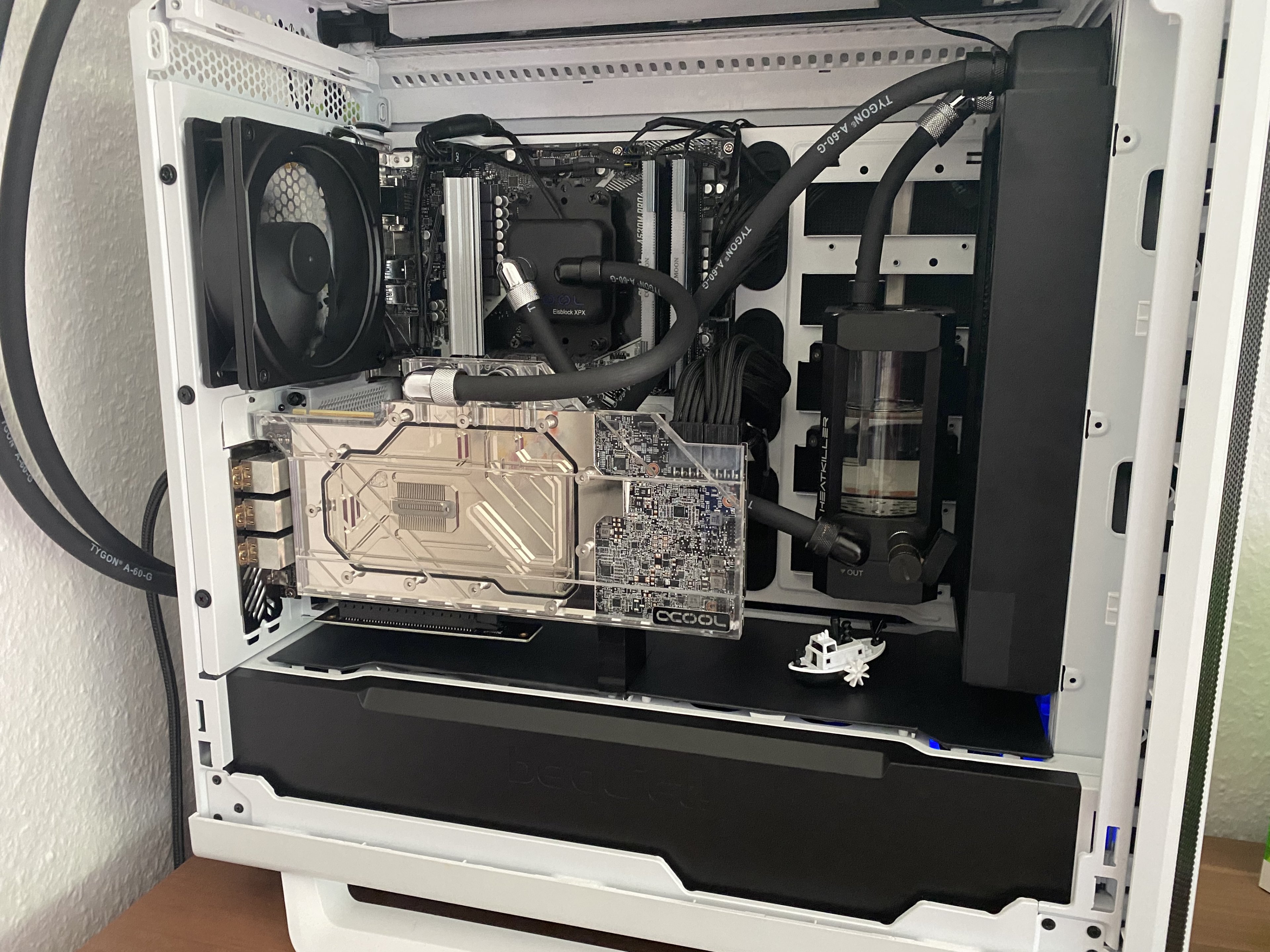

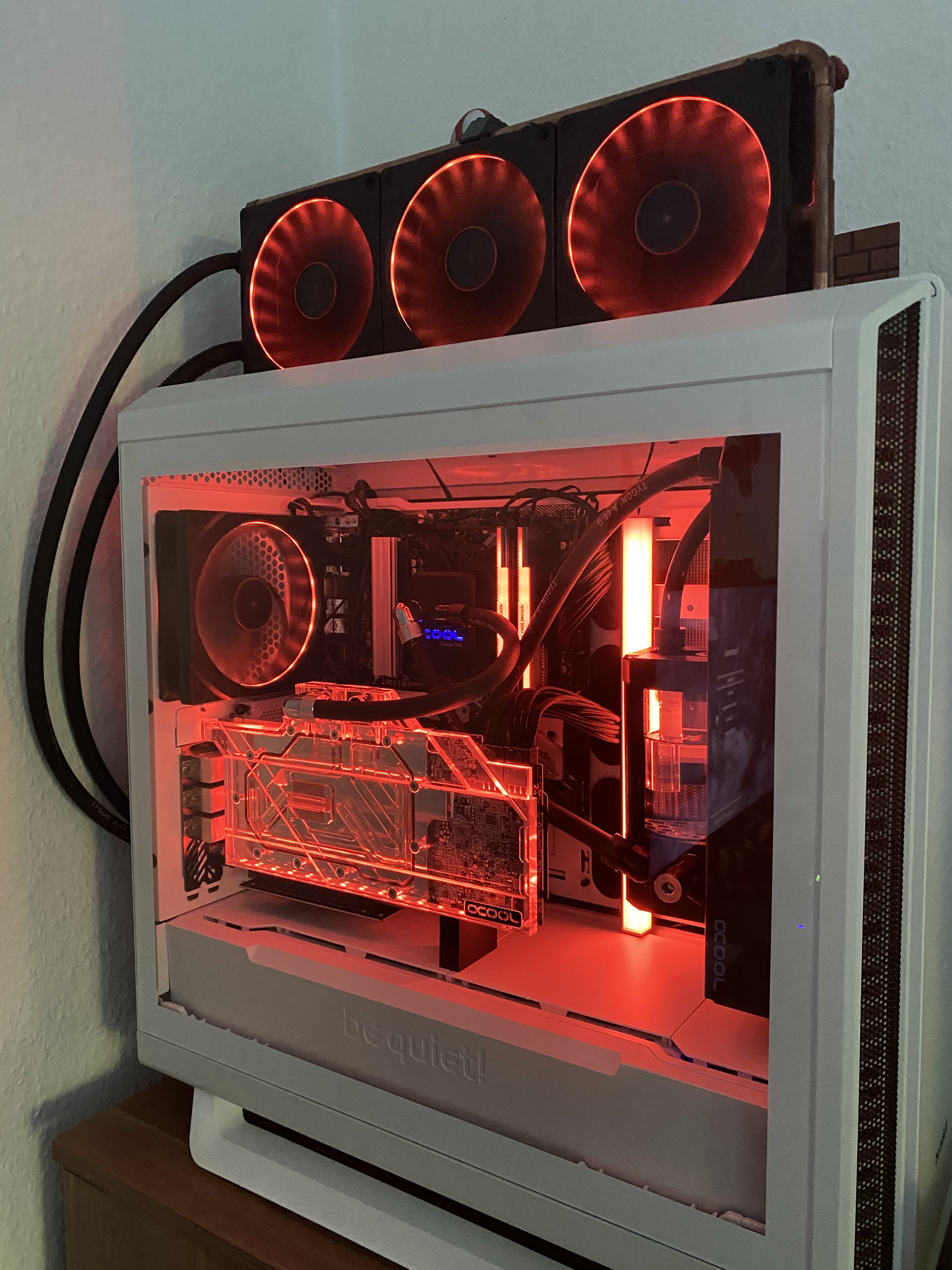

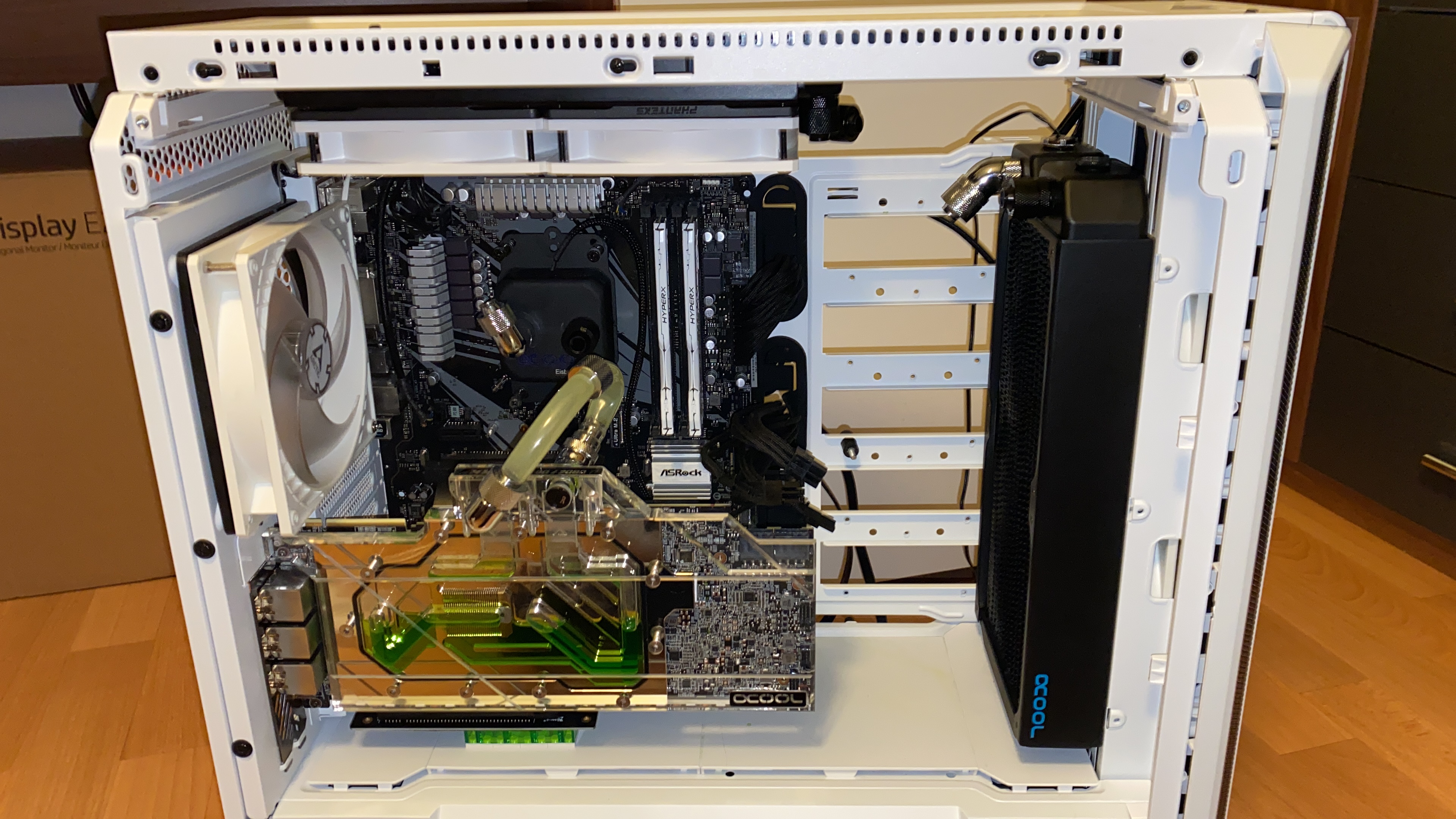

Mal n paar fotos.
Die Variante mit dem externen 420er fahre ich aktuell plus 280er Front.
der 280mm war auch schon mal in der Front plus 240er oben.
bei 420er Front geht auch oben noch ein 360er rein.

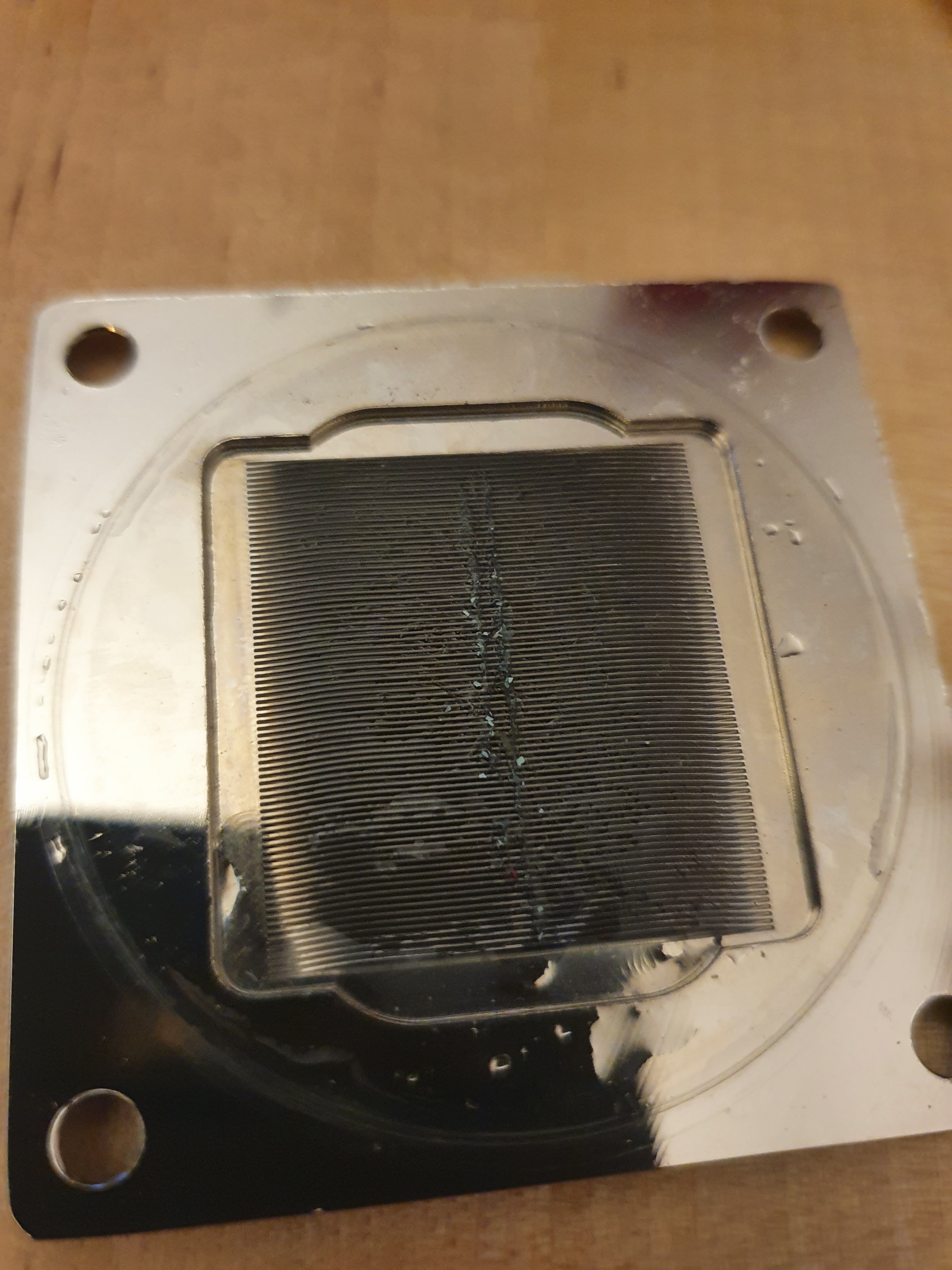

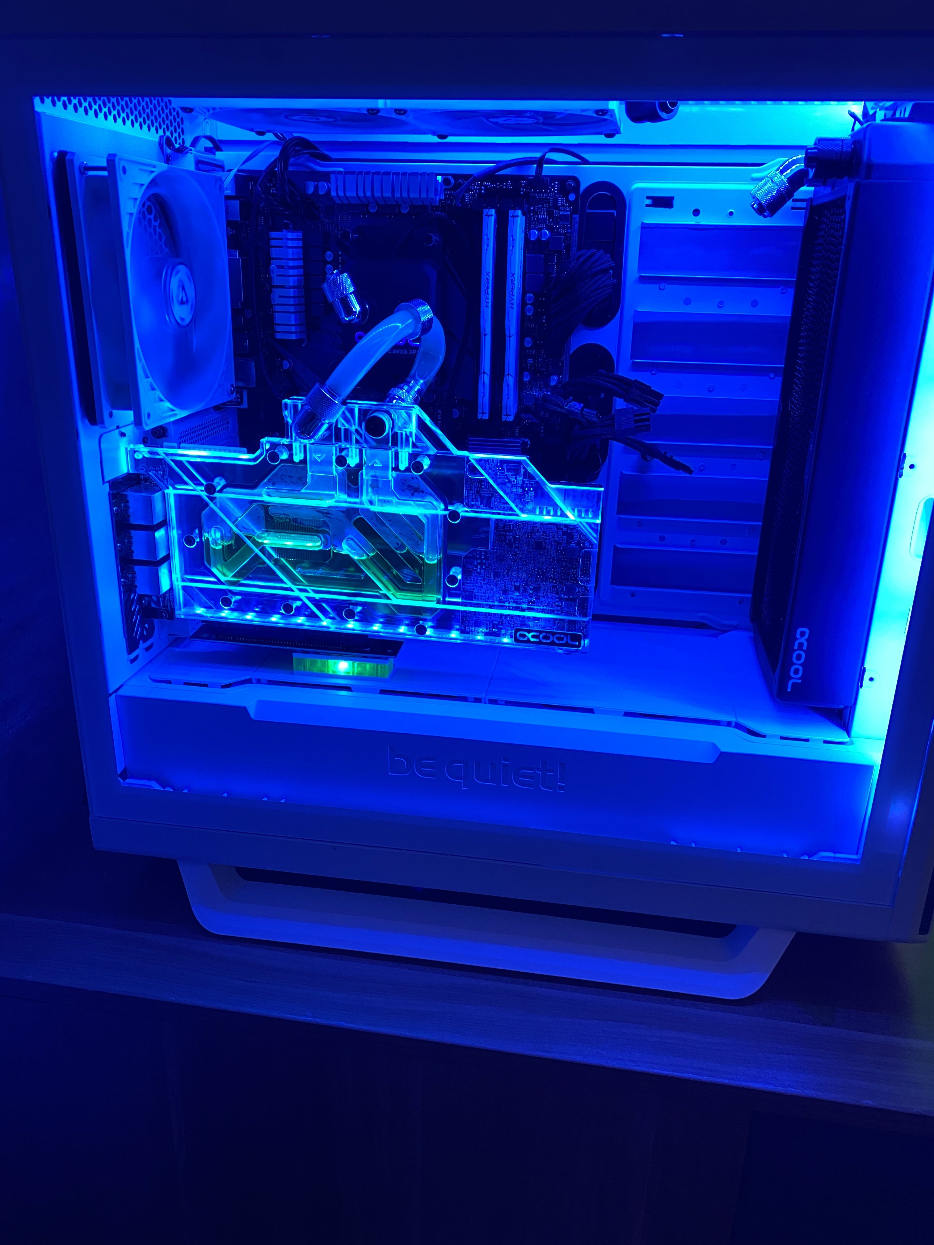

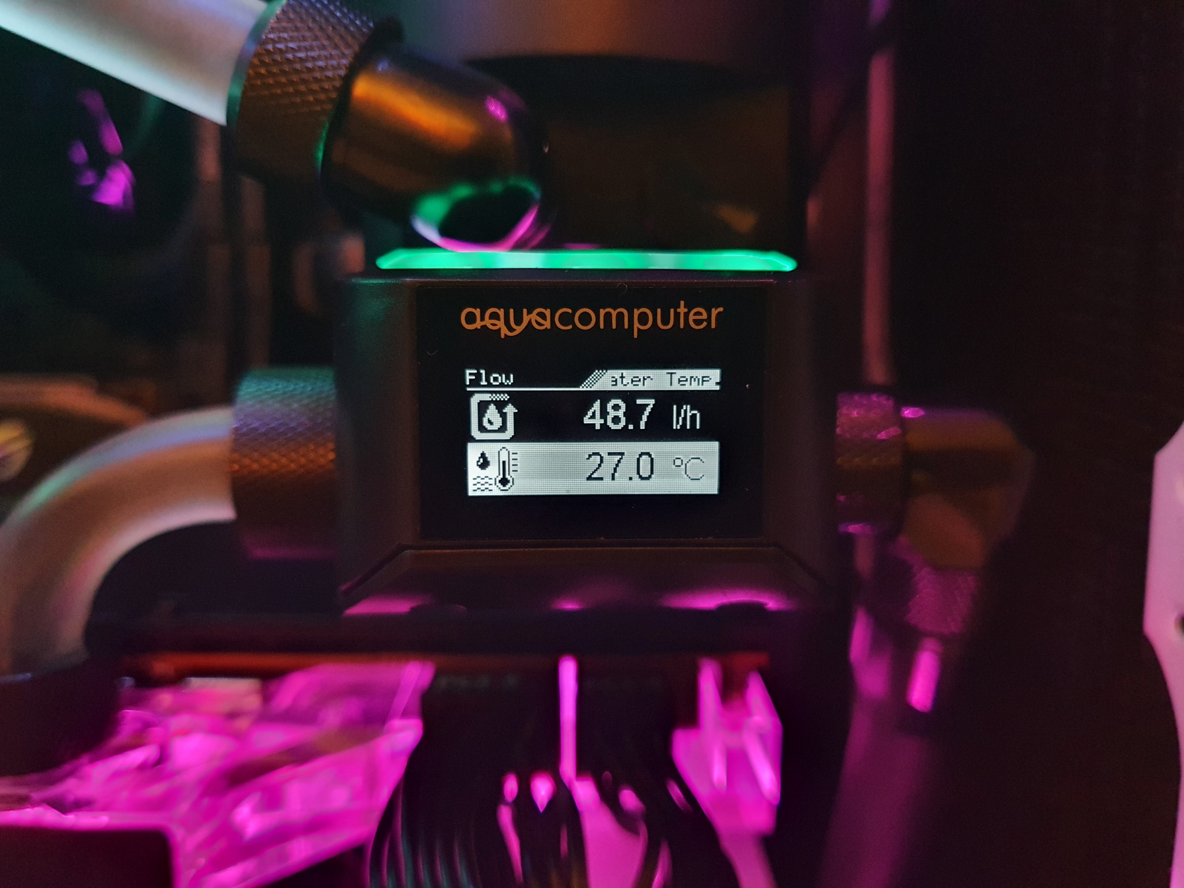

Hab heute den GPU Fullcover in meinen Kreislauf gesteckt: über 20L Durchflussabfall auf 36L/h. Ich vermute fast, dass sich irgendwo nochmal Dreck gelöst hat und jetzt im Kühler sitzt, aber sicher bin ich nicht. Meine Motivation das zu demontieren ist grade bei Null.
Ich bin mal gespannt. Ich bekomme morgen eine high flow next und hoffe ich habe überhaupt die 35L/h damit das ding anspringt xD

Ich revidiere die Alarmmeldung, hatte zwar schon einen Drop, aber nicht so krass (@12V)
Sah nicht gut aus. Bin aber etwas irritiert, hab nämlich bis auf den GPU-Block und 10cm TPV-Schlauch keine neuen Teile verbaut.
Sieht nach Pigmenten aus der Farblichen Flüßigkeit aus.
Sicherlich ist Farbe schön anzusehen, und UV strahlt so schön. Den Nachteil siehste dann da ;)
Die Flüßigkeit ist klar (Blaustich aus den Anitkorrosionszusätzen). Pigmente sind außerdem nicht so grob und setzen sich auch nicht innerhalb der ersten 30 Minuten ab.
Reaktionen: Vykos
Könnten eventuell auch korrodierte Kupferpartikel sein

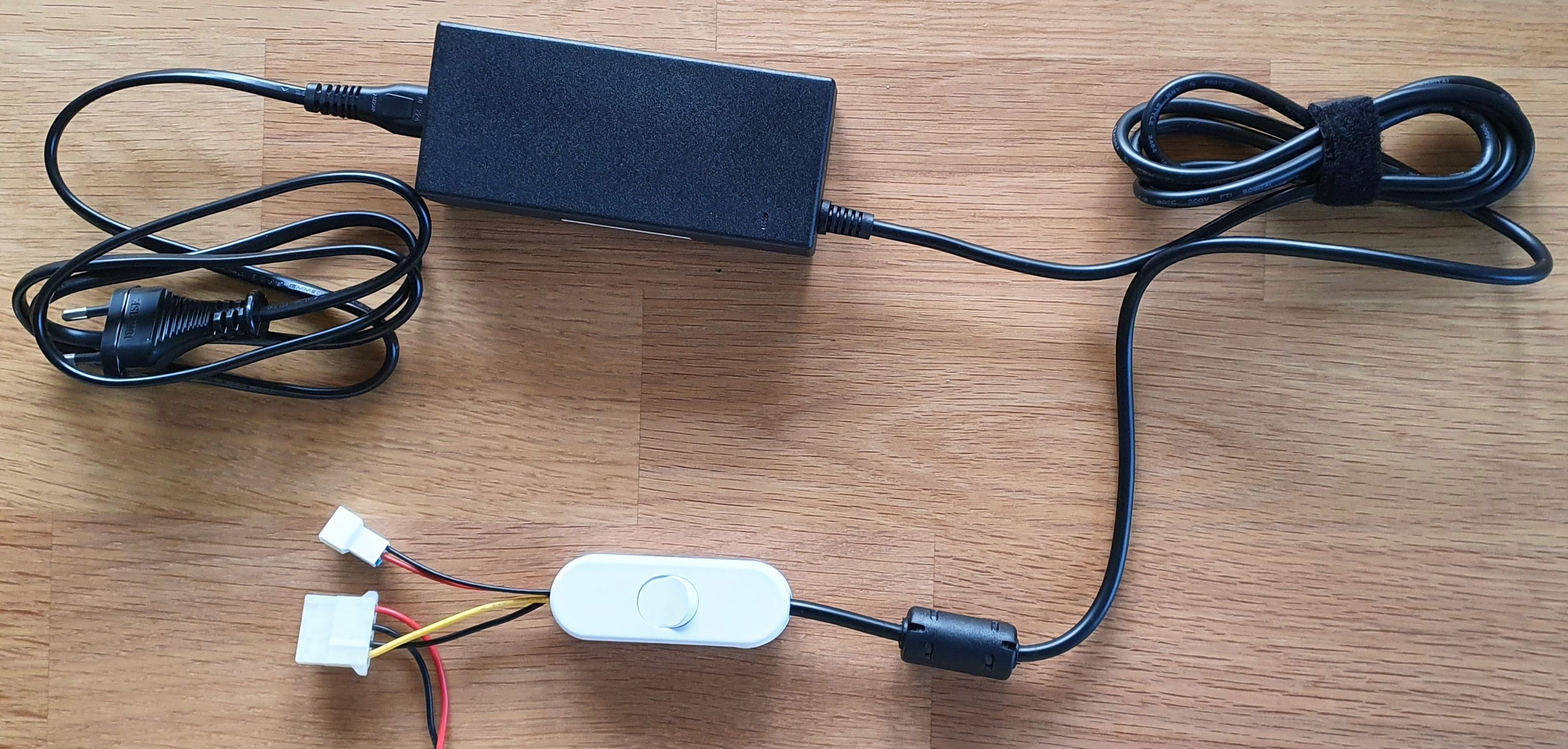

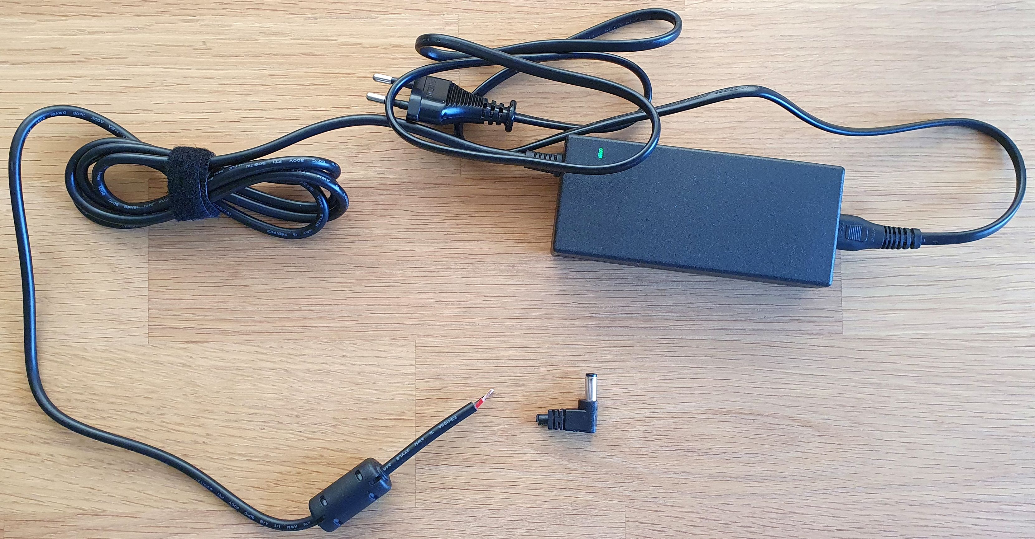

Bei meiner alten Wakü hatte ich immer Probleme beim entlüften und nutzte ein altes PC Netzteil, da sich das im Rechner verbaute Netzteil nicht überbrücken lies. Ich habe jetzt ein kleines Netzteil was nutzlos rumlag zum komfortablen entlüften umgebaut, so kann man auch mal unverbaute Waküteile spülen.

Mache ich immer direkt am Hausanschluss (Vorsicht, der hat natürlich gut Druck). Dann mit einer Spritze Desti nachspülen. Die NT Lösung ist aber Klasse zum Befüllen, mache das bisher weiterhin etwas umständlicher mit einem überbrückten NT aus einem entsorgten Office-Rechner.
