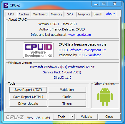

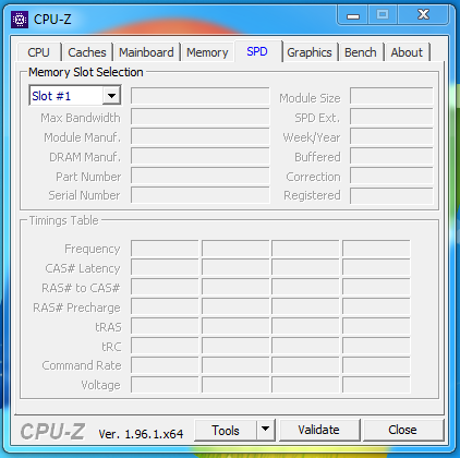

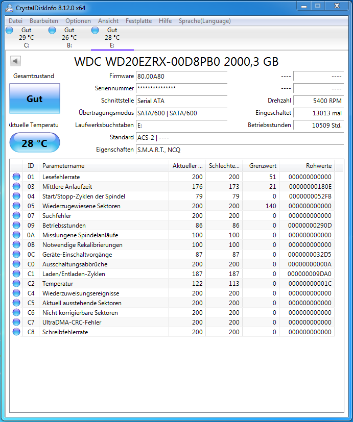

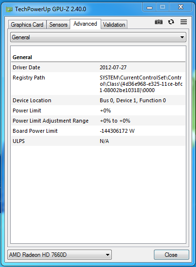

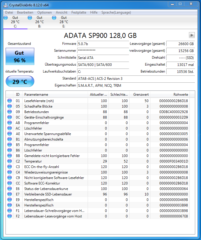

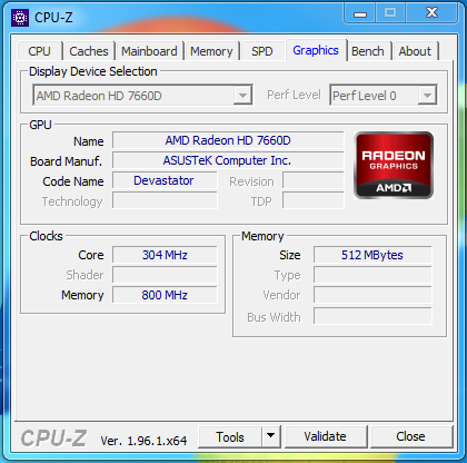

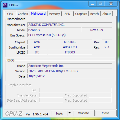

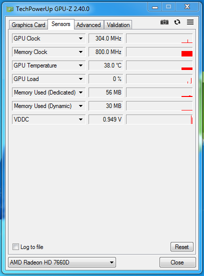

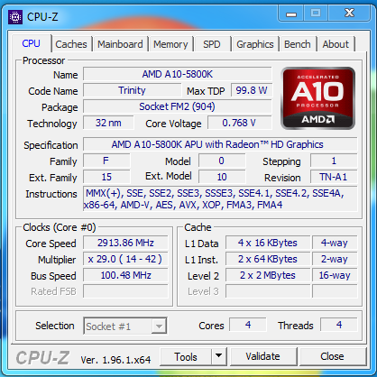

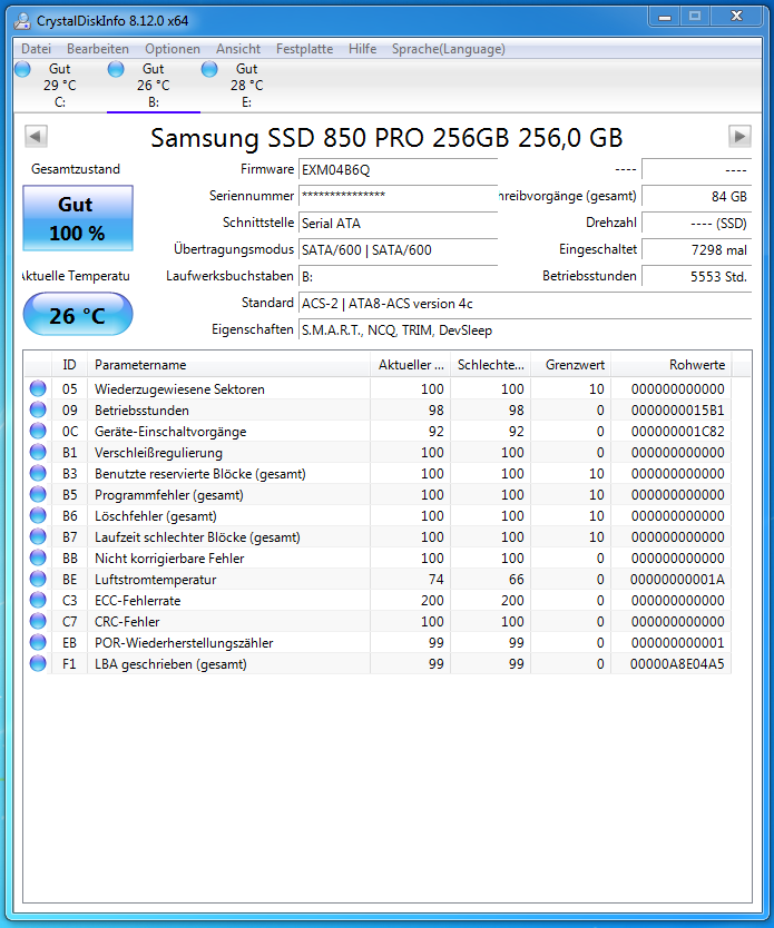

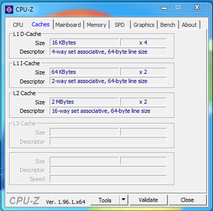

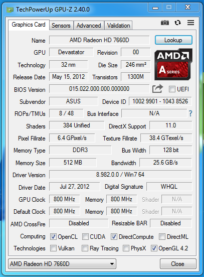

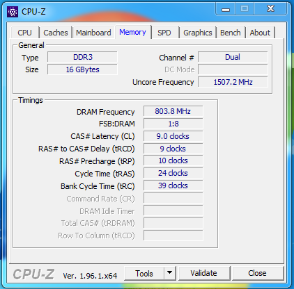

Welches kostenlose Analyseprogramm soll ich für die gewünschten Infos verwenden?
Um Deine gesamte Hardware auszulesen:
Hier jeweils einfach die portable Version herunterladen und starten, von jedem Reiter (CPU-Z) bzw. vom voll aufgezogenen Fenster (CDI) einen Screenshot erstellen und hier hochladen.

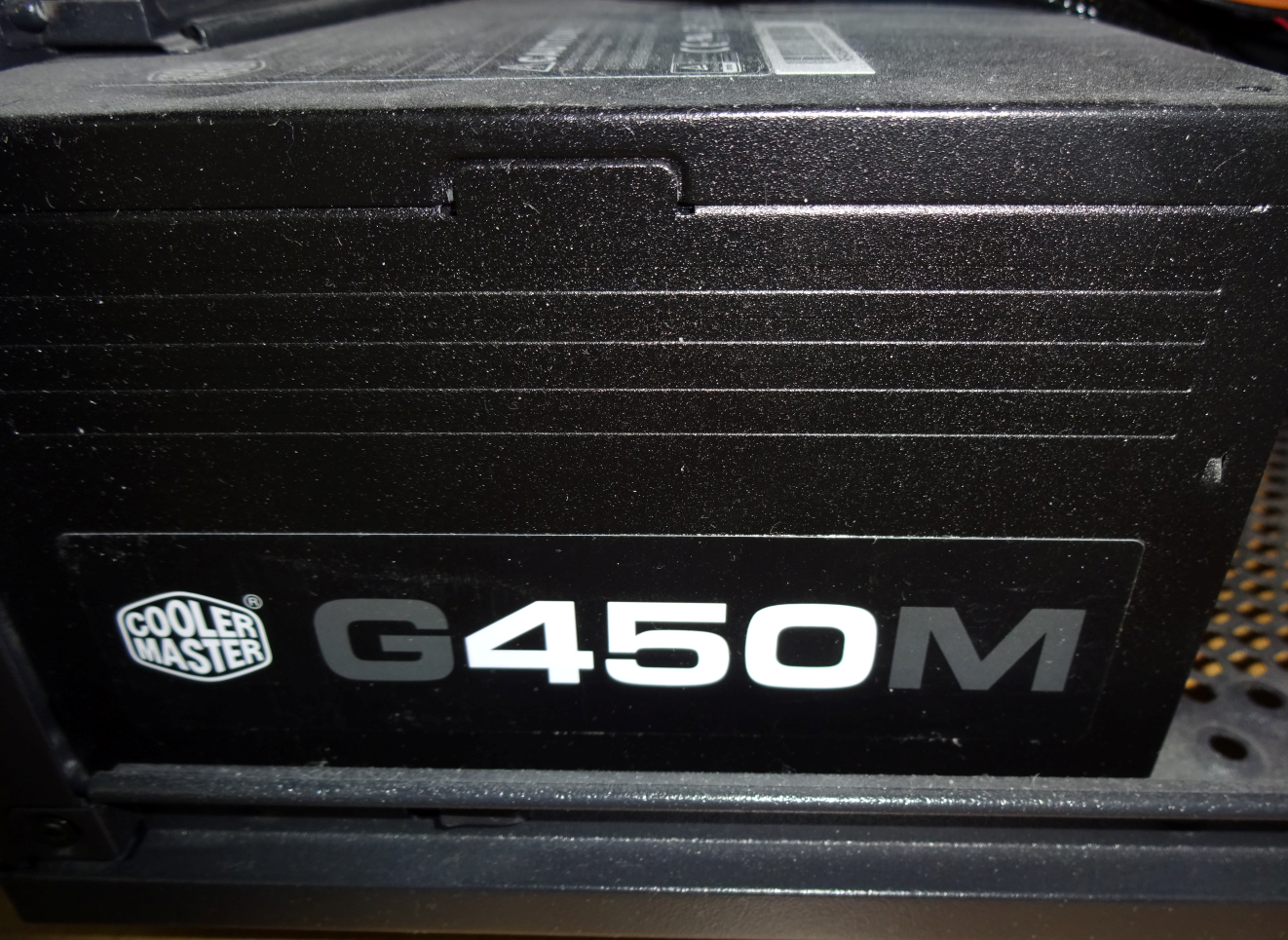

Außerdem noch im Rechner nachschauen, was du für ein Netzteil verbaut hast. Eventuell ein Foto vom Typenschild machen.
Ich vermute mal, dass Du nur eine HDD verbaut hast und keine SSD. Sollte dies der Fall sein, würde ich mir an Deiner Stelle erst einmal eine SSD holen (1 TB ca. 80 - 100 €). Dann kannst Du dein System darauf klonen und versuchen, Windows 10 zu installieren.
Oder Du baust statt der HDD einfach die SSD ein, machst ein Clean Install mit Windows 10, wie oben schon vorgeschlagen, installierst dann die Programme, die Du brauchst neu und überspielst deine sonstigen Daten (Bilder, Dokumente, etc.). Hat den Vorteil, dass Du deine Win 7 HDD dann immer noch als Backup rumliegen hast.
Eine SSD bringt auf jeden Fall den größten Geschwindigkeitszuwachs. Mein PC ist auch schon 10 Jahre alt, dank SSD reicht er mir aber noch zum Arbeiten und für ältere Spiele aus.
HerrAbisZ schrieb:
Ist Post #6 übersehen worden ?

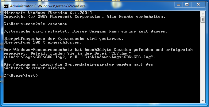

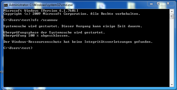

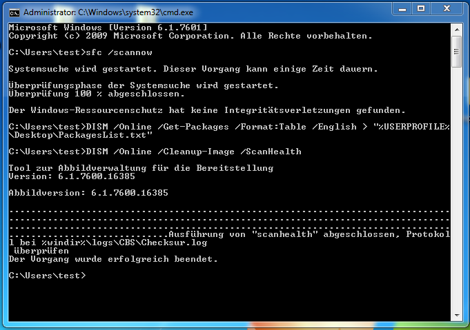

Habe soeben alles gemacht was dort steht.
Hier die Ergebnisse:
Dann erneuter Scan nach dem Neustart:
+ 2 Dateien im Anhang
Reaktionen: HerrAbisZ
Da steht ja nun, das einiges repariert wurde
Lasse eventuell noch einmal den Scanhealth Befehl laufen und kontrolliere die Checksur.log noch einmal
Versuche halt das Upgrade dann noch einmal
