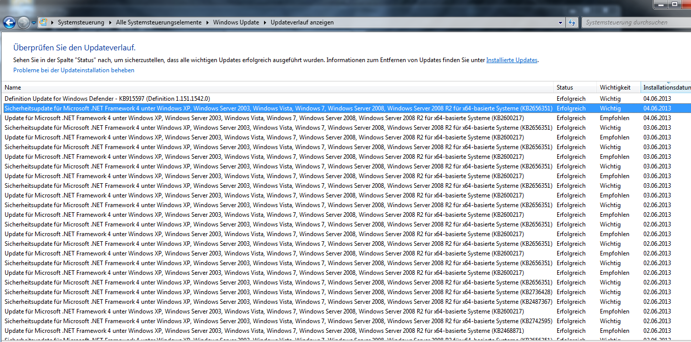

ich habe das problem das ich seit 3 tagen ständig ein update angeboten bekomme, welches auch runtergeladen wird, und nach dem neustart , es wurde beim runterfahren erfolgreich installiert, ist es wieder da un wird wieder geladen.
es ist echt nervig da die kiste nicht normal runterfahren kann und auch beim starten probleme macht.
was kann ich dagegen machen?
verändert wurde absolut nichts!

Etwas einfacher ist es mit dem Tool dotnetfx_cleanup_tool und der Deinstallation des betreffenden .net Framework.
Einfach .net-Framework deinstallieren und nochmal neu draufschmeißen, danach Windows-Update nochmal drüberlaufen lassen.

auch das habe ich versucht ( grade eben) nur fängt das ganze nach der neuinstallation anscheinend wieder von ganz vorne an...
ich teste das ganze gleich noch mal durch und meld mich dann wieder
EDIT:
ok. nach dem zweiten versuch gings dann doch.
danke noch mal für die tipps, diese schleife war echt nervig :daumen::daumen:
