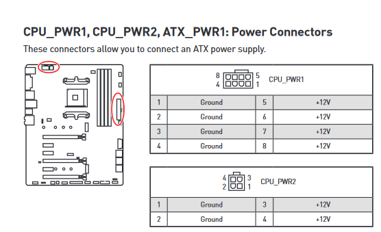

Welche CPU Power Connectoren wurden angeschlossen?
Neue CPU oder gebrauchte?
Hi, das netzteil Kauf habe ich damals zusammen mit dem MoBo verpeilt. Ich kann nur den 8pin anstecken.

8pin passt bei der CPU sicher! Hab auch schon ein System mit 5600x verbaut, 8pin reicht aus!!
