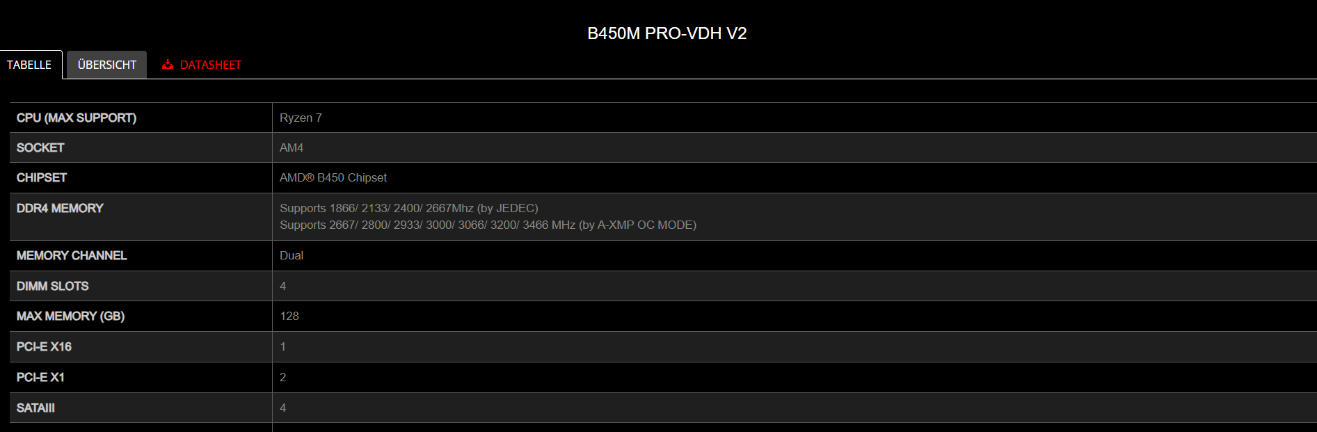

Da ich kein VS Board kenne, meinst du eventuell ein MSI B450M PRO-VDH V2?
das kann natürlich auch Ryzen 9 CPUs, aber ob man das auf dem Board will, ist ne andere Sache

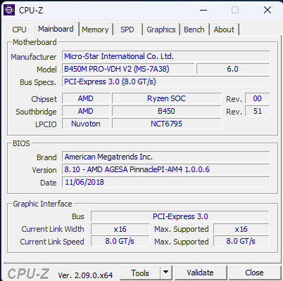

Lade dir CPUz. Dort steht auch dein BIOS.

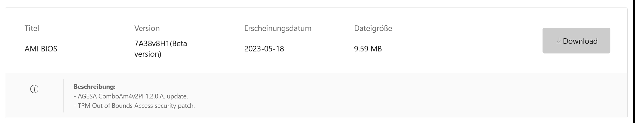

Entschuldigt mein Unwissen, aber wie kann ich das sehen bzw welche Version aktuell ist? Sollte ich ggf ein Bios-Update versuche? Ich meinte nur, dass so oder so die CPU langsam weichen muss :)
Mit CPU-Z kannst du Mainboard und BIOS Version auslesen. Die aktuellste Version findest du auf der MSI Homepage. Allerdings nur mit der richtigen Mainboardbezeichnung

die hatten mit x8 nichts zu tun, und evtl hat seine zukünftige Grafikkarte nur x8. Wenn ich das richtig sehe braucht er dann zwingend eine Grafikkarte mit x16

Dafür nicht entschuldigen. CPU-Z ist z.B. ein Programm was da Auskunft gibt. Gerne Screens davon hier einstellen, z.B.:

Ja, habe ich mich verschrieben. Ich dachte nur lauf Website:

Ohwe, ich komme so schnell garnicht hinterher. Ich glaube aber, dass das mit der Bios-Version mit reinspielen könnte. Ist wohl durch den Reset verloren gegangen, daran hätte ich auch denken können. Trotzdem ist denke ich für mich eine neue CPU notwendig. Ich werde mich dann mal an einem Update versuchen
