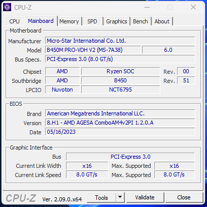

Ja_Ge schrieb:
Ja das BIOS Update solltest du machen.
Also ich doch nochmal. Habe jetzt das Update gemacht - jetzt ist das schonmal weg. Eine große Verbesserung habe ich jetzt jedoch nicht. Trotzdem gut

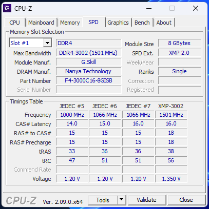

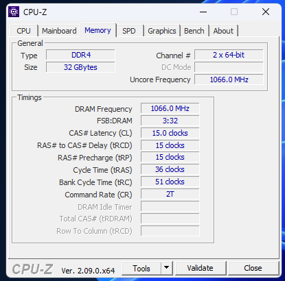

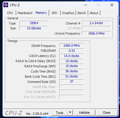

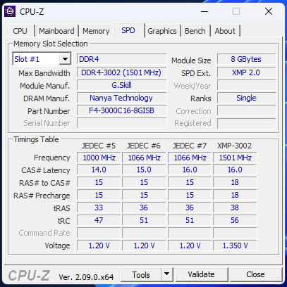

Ja das BIOS ist für die neue CPU dann eh notwendig. Wenn du CPU-Z schon mal auf hast schau mal unter SPD welche Timings deine RAMS können (das rechte Profil) und dann unter Memory was wirklich eingestellt ist.
Hier. So jetzt muss ich aber wirklich weg, ich komme schon zu spät :)
Du kannst mal versuchen das RAM im BIOS auf (A)XMP Profil umzustellen.

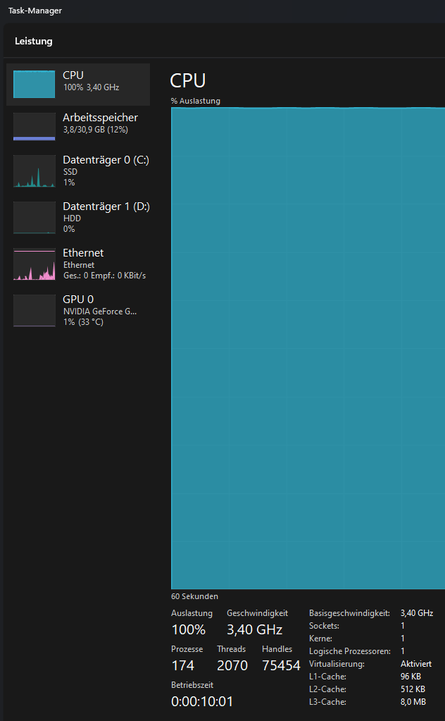

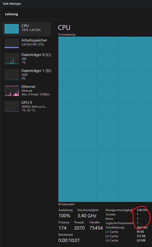

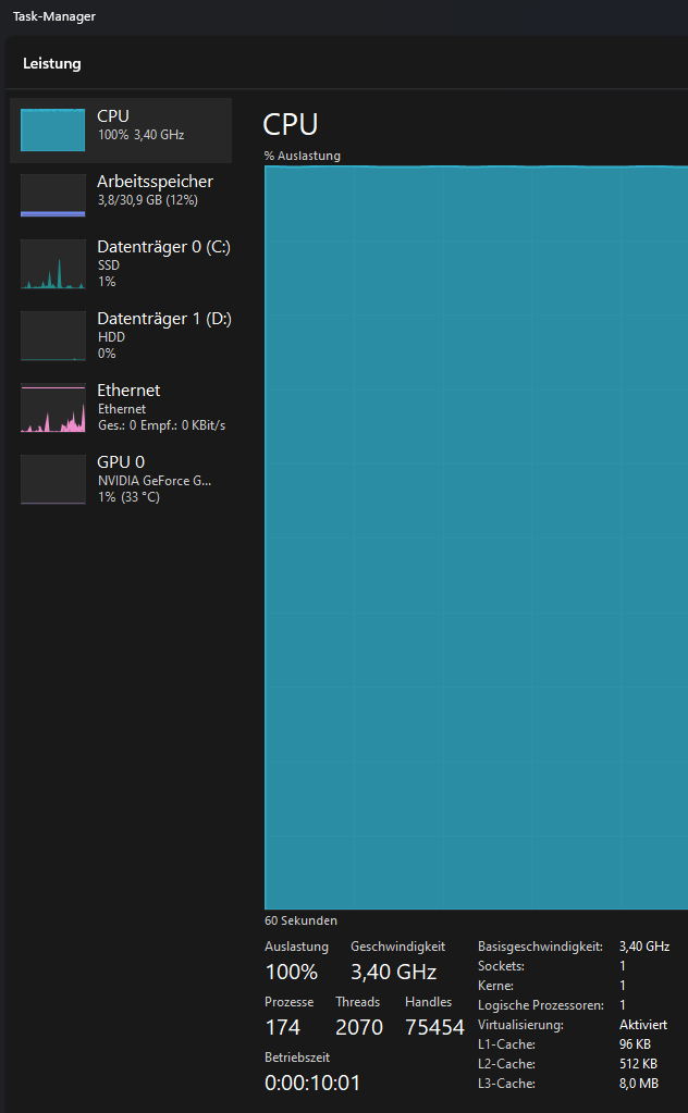

Hallo Leute!

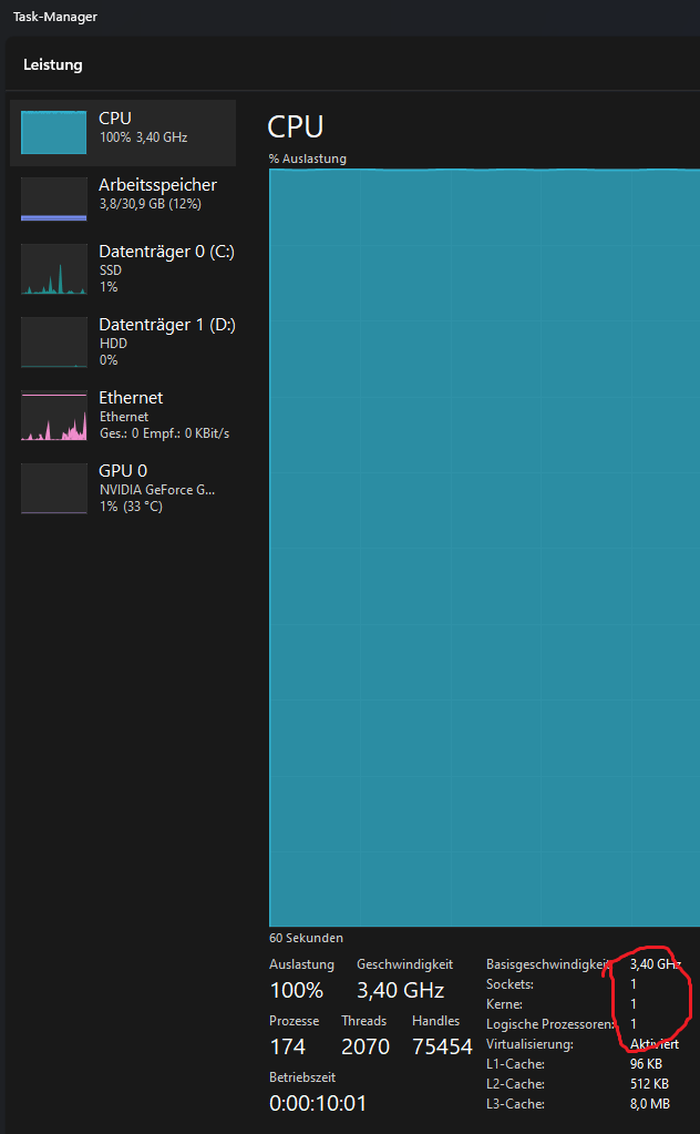

Ich habe den RAM schon direkt nach dem Einbau auf XMP 1 umgestellt. Außer dem langsamen Erscheinungsbild habe ich auch keine Probleme mit Systemabstürzen. Hier nur nochmal zur Verdeutlichung ein Bild, wie es mit der Auslastung bei mir aussieht, wenn ich nur hier im Browser mit euch schreibe. :rolleyes:

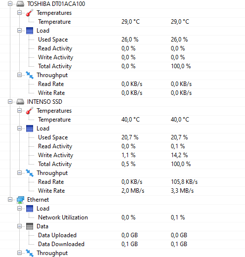

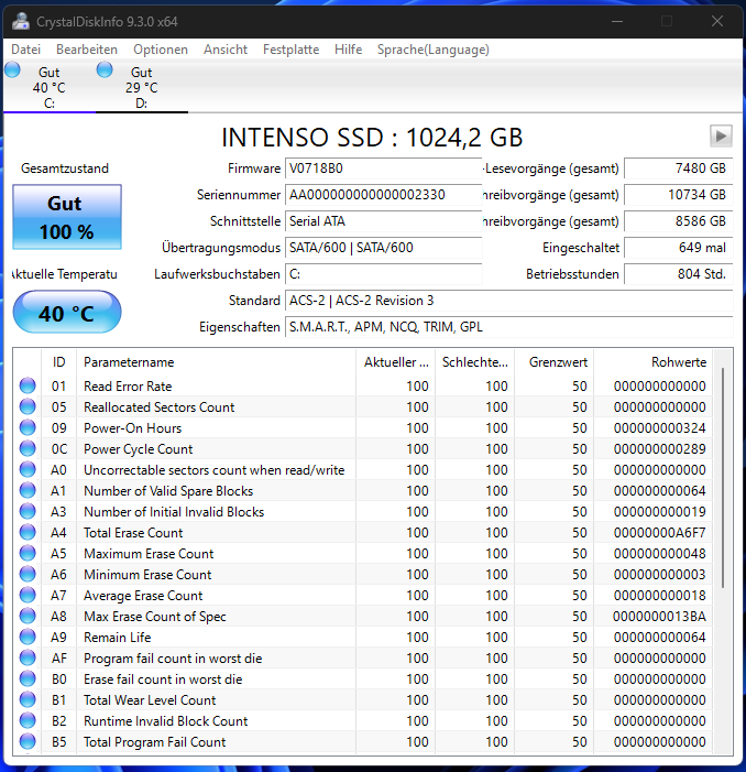

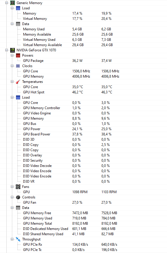

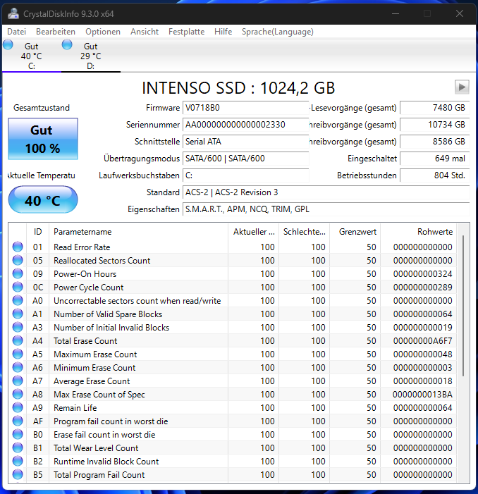

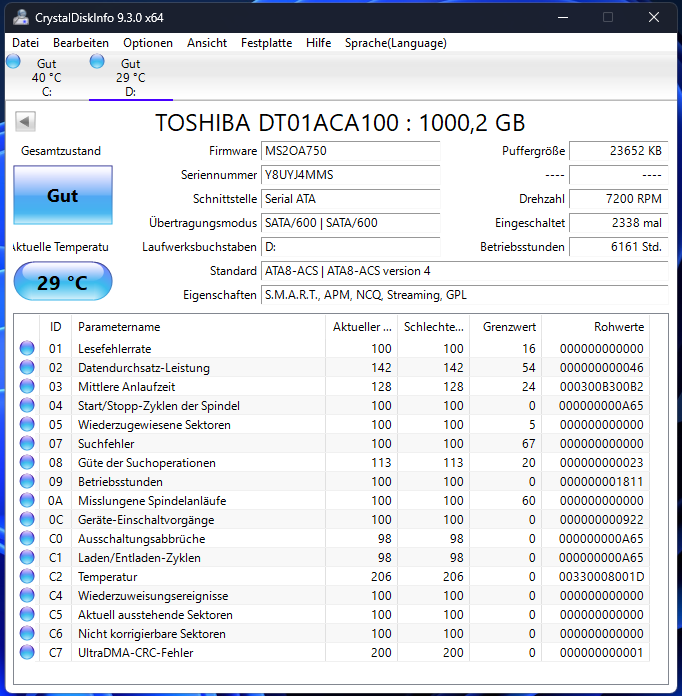

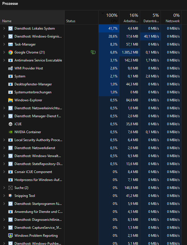

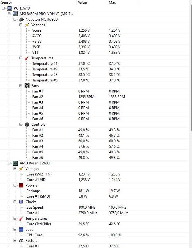

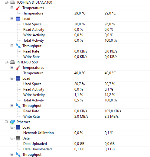

Außerdem habe ich nun mal den Thread durchgearbeitet und einige Bilder für euch herausgeschnitten. Zum einen DiskInfo und Libre, dazu hattet ihr mir ja geraten. Kann das jemand interpretieren? Grüße!
Das Bild ist ja mal lustig. Da hat wiedermal jemand an dr MSconfic rumgespielt und nun wundert man sich, dass die Leistung nicht passt.
Bei nur einen Kern und thread auch kein wunder. 🤣🤣🤣
Das ist wieder zum Totlachen.
Stell alles in MsConfic wieder auf auto (häkchen raus) und alles ist gut.

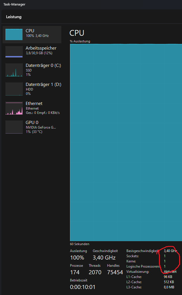

Ps: Habe das Bild vergessen. Auslastung.png
Reaktionen: Ja_Ge und Cardhu
Sorry, mein RAM-Upgrade ist schon zwei drei Monate her, da hat mir ein Freund geholfen, weil ich davon keine Ahnung habe. Aber hat Msconfig nicht damit was zu tun? Was soll ich da machen? Haben wir da "scheiße" verzapft?
peterX schrieb:
Wie meinst du? 😅
Ja_Ge schrieb:
Was noch erwähnt werden sollte, ggf. benötigst du noch einen neuen CPU Kühler.
Stimmt, das habe ich mir schon gedacht. Das kommt dann noch dazu.

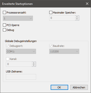

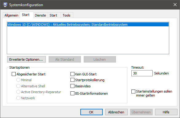

Scheint wohl so, denn sonnst würden da im von mir eingekreisten Feld 6 Kerne/12 Threads stehen.
Rufe Msconfig auf, dann oben den Reiter Start und da im Feld auf erwitert (links im Bild),
dann öfnet sich ein neues Fenster, da dann das Häkchen bei >Prozessorauswahl rausnehmen und speichern.
Nun noch ein neustart und alles sollte wieder "nomal" laufen.
