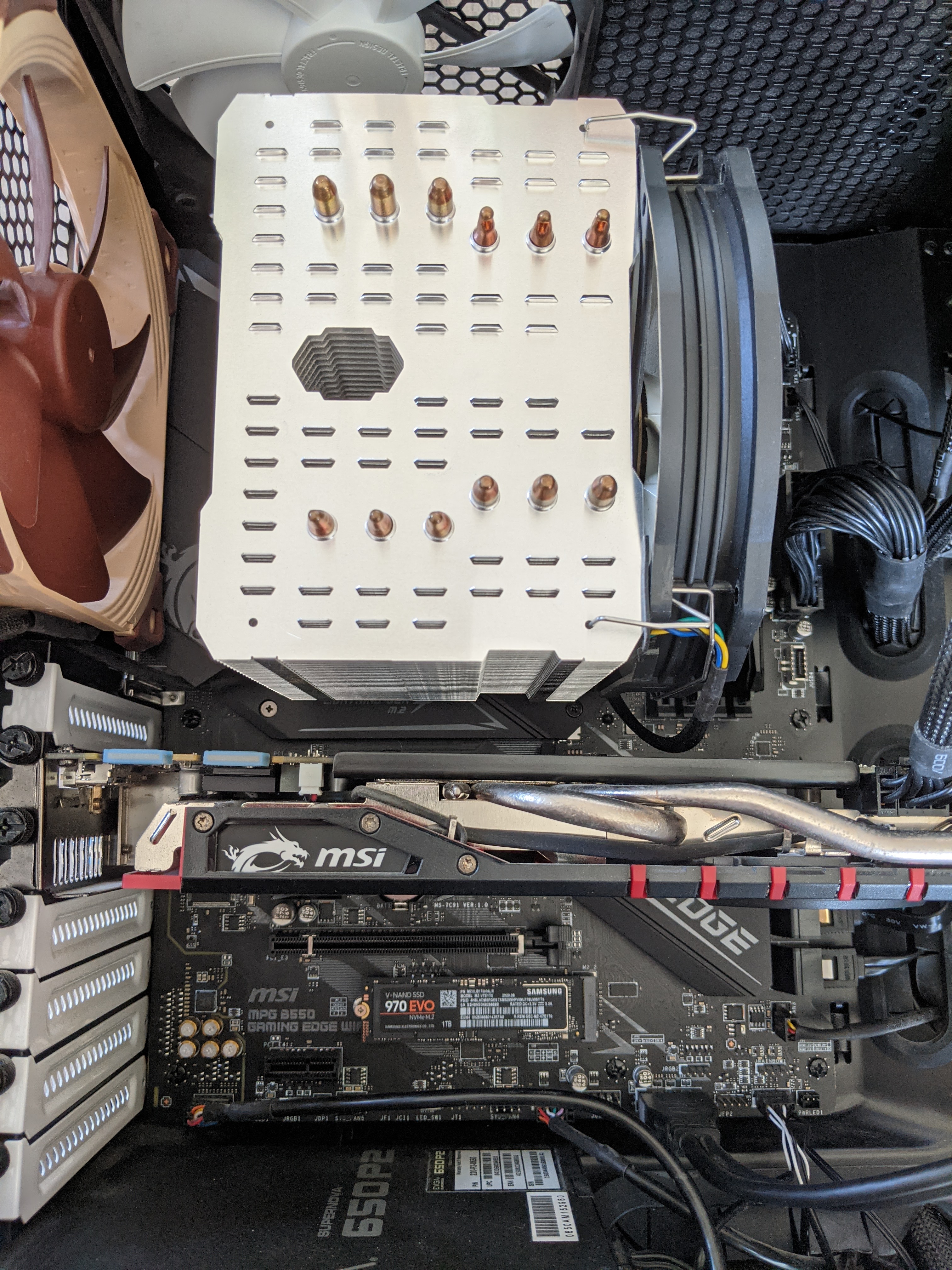

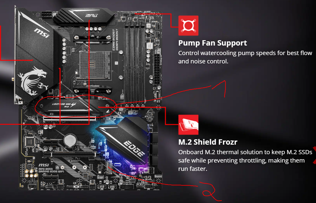

Eine Frage habe ich noch, habe jetzt doch zusätzlich noch eine M2 SSD gekauft als Systemplatte. Jetzt hat das MB ja zwei Slots dafür, der eine (1) ist mit Kühler, aber dafür direkt zwischen CPU und Graka, der andere unten über dem NT (2), macht das für die Performance einen Unterschied? Habe Sorge, dass die SSD dann von der Graka gebraten wird. Gerade die neue 3080 hat ja mehr als die doppelte TDP meiner 970...
Sollte keine Probleme machen. Aber du kannst es testen ob die Ssd warm oder kühl bleibt. Teste mal beides aus, mit deinem jetzigen Graka.
Ich habe mich dann nach einer ausführlichen Betrachtung der Situation für den unteren Entschieden, den CPU Kühler nochmal demontieren um die SSD einzubauen war mir dann doch zu viel Aufwand :D
