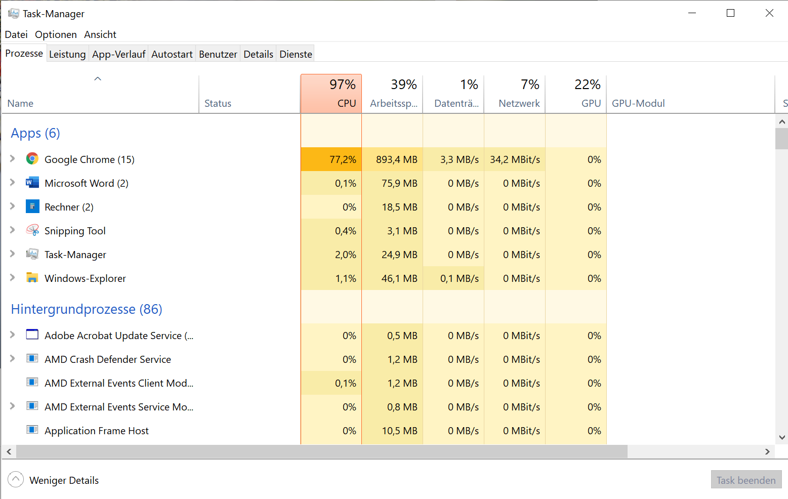

@Revan1710 so sieht das aus (siehe Bild) bei 2 Tabs + Youtube in 4K (+ 2 Word-Dokumente etc. die aber nicht ins Gewicht fallen denke ich). RAM läuft im Dual-Channel mit 3200 MHz.

Eigentlich sollte die GPU das decodieren des Videos uebernehmen koennen. Hast du hardwarebeschleunigung aktiviert?
Reaktionen: Xerwox und Revan1710
@NJay danke für den Tipp, war nicht aktiviert, jetzt habe ich 20-40% CPU- und 60-100% GPU-Auslastung.

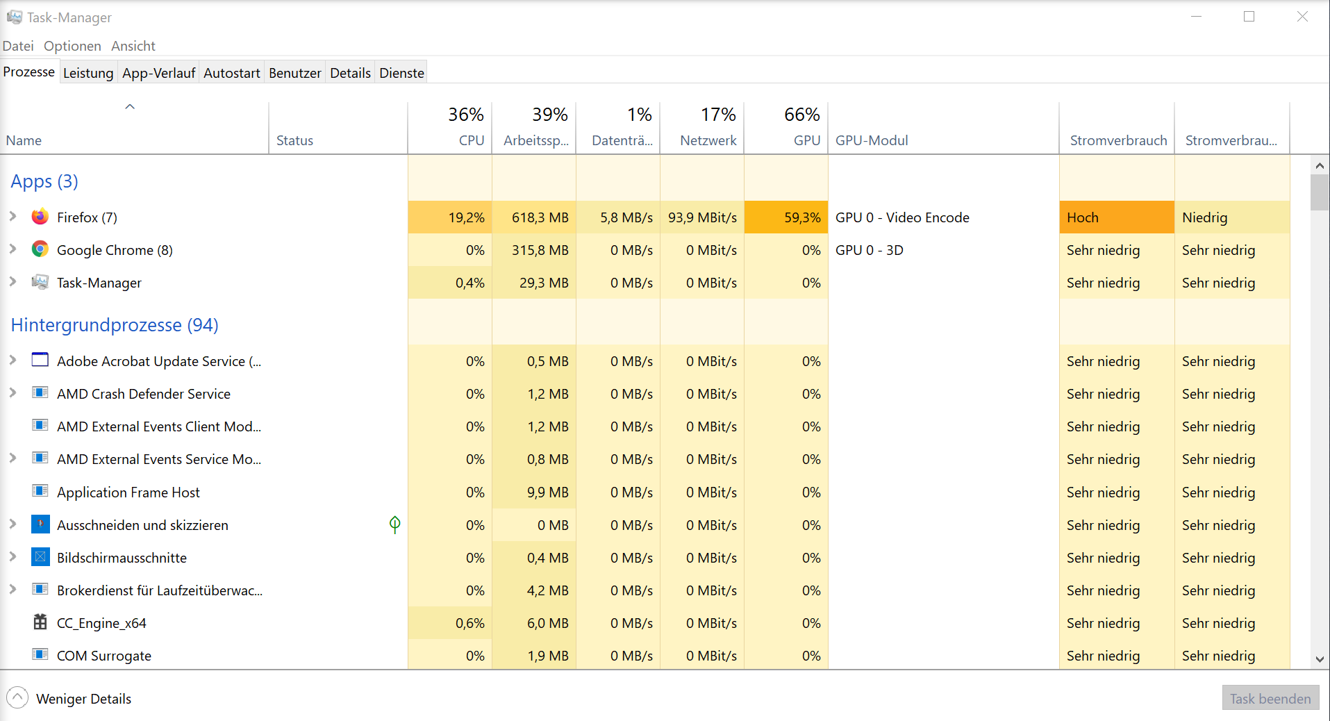

@JJJT das Bild zeigt die Auslastung wenn ich das ganze über FireFox abspiele, nebenbei ist nur Chrome offen mit dem Installationsfenster für Firefox und Kaspersky läuft im Hintergrund.
@kachiri da ist halt nix aufwendiges dabei, bisschen mydealz, paar Foren.
CPU-Temperatur auch konstant unter 40°C.

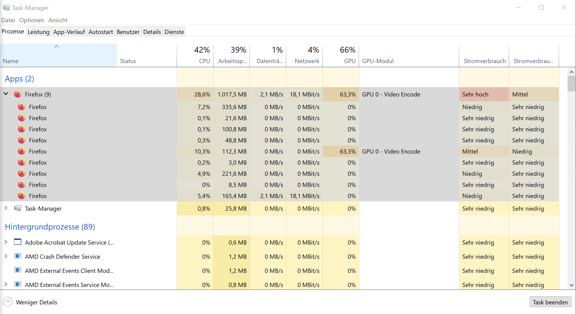

Klapp mal auf, dann sehen wir, welche Tabs die Last verursachen. Ich kann mir allerdings schon vorstellen, dass der 3200G als 4 Kerner ohne HT ordentlich schuften muss bei echten 4k Videos.
Mehr wird mir nicht angezeigt als das.
Die CPU muss auch mit Hardwarebeschleunigung noch etwas machen, aber eben nicht mehr so viel. Teste es jetzt einfach nochmal in deinen normalen Workloads, vermutlich reicht dir die Leistung jetzt wieder aus.

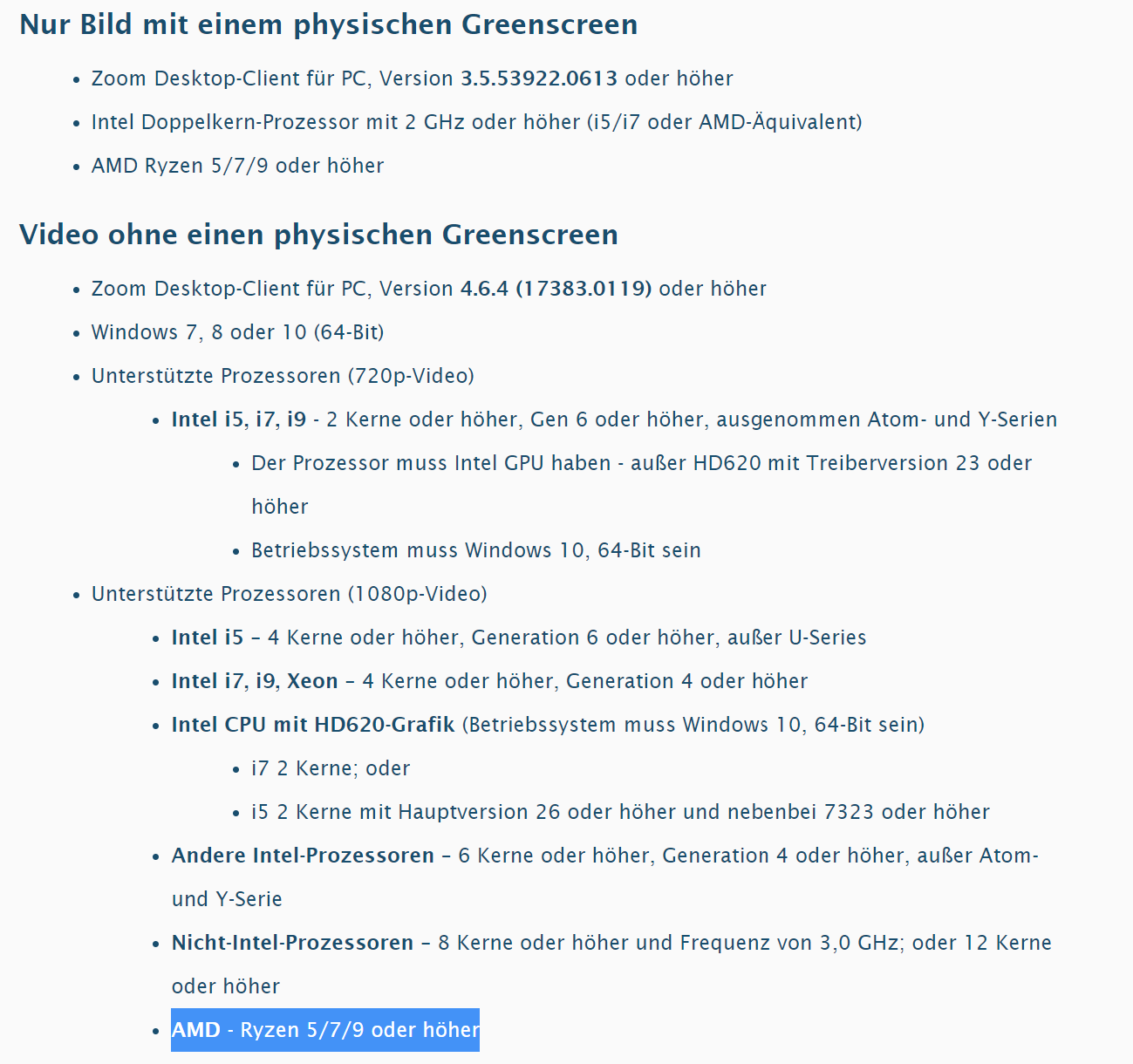

Vielen Dank erst einmal für eure Hilfe, das schafft erst einmal ein wenig Entlastung. Mein zweiter Punkt neben der Auslastung ist jedoch der virtuelle Hintergrund in Zoom, weshalb ich gerne in (naher) Zukunft upgraden möchte. Dazu brauch ich einen Ryzen 5 oder höher (siehe Bild). Könnt ihr da was empfehlen?
@Northstar2710 hatte das BIOS-Update auch gesehen, jedoch hat AMD die Liste der unterstützten Prozessoren noch nicht aktualisiert. Kannst du mit sicherheit sagen, dass der 4650G nun unterstützt wird? Der sollte ja einem 2600X + 1030 gut überlegen + effizienter sein.
Die werden da keine Whitelist pflegen und nur die C PUs zulassen. Du solltest es zumindestens versuchen koennen. Erst wenn du mit dem Ergebnis nicht zufrieden bist, solltest du ueber eine aufruestung nachdenken.
