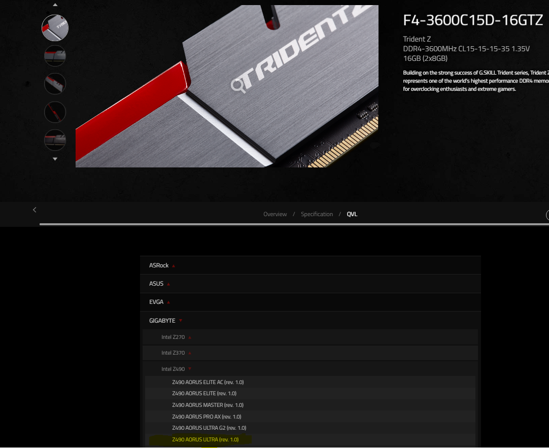

Auf der Liste steht, dass er kompatibel ist - https://dlcdnets.asus.com/pub/ASUS/...G/Memory_QVL_3rd_Gen_AMD_Ryzen_Processors.pdf - offiziell von ASUS für mein B450 STRIX
WENN ich den 10900k kaufen würde, würde ich dazu das Z490 AORUS ULTRA kaufen und auf der GIGABYTE Seite ist es NICHT in der Liste bezüglich Speicher Kompatibilität. Aber dafür auf der offiziellen G.SKILL Seite der Kits.
Siehe Bild:
Das müsste eigentlich passen oder?

bringt der 10900K bei Fortnite bei gleichem takt nen nennenswerten vorteil gegenüber nem 10700K oder auch 10600K? für ~300€ würde ich beim MB eher zum MSI Z490 Unify greifen, sofern man kein extrem-OC betreiben will tut es da aber auch was günstigeres. was die kompatibilität laut memory-QVL angeht:
Memory modules listed as above is for reference only. Due to massive memory models in market, we can only verify some of them.

3600 CL15-15-15-35 und 3600 CL16-16-16-36 nutzen beide gut gebinnte Samsung B-speicherchips. der CL15 ist ab werk nen ticken besser und evtl auch nen ticken besser gebinnt, aber auch der CL16-16-16-36 ist sehr gut. bei gleichem oder sogar niedrigerem preis würde ich natürlich den CL15 nehmen, aber mir ist RGB auch komplett egal.
man sollte diese listen jedenfalls nicht überbewerten. die einzige an die man sich strikt halten sollte ist die CPU Support List, was da nicht drin steht läuft auch nicht.
