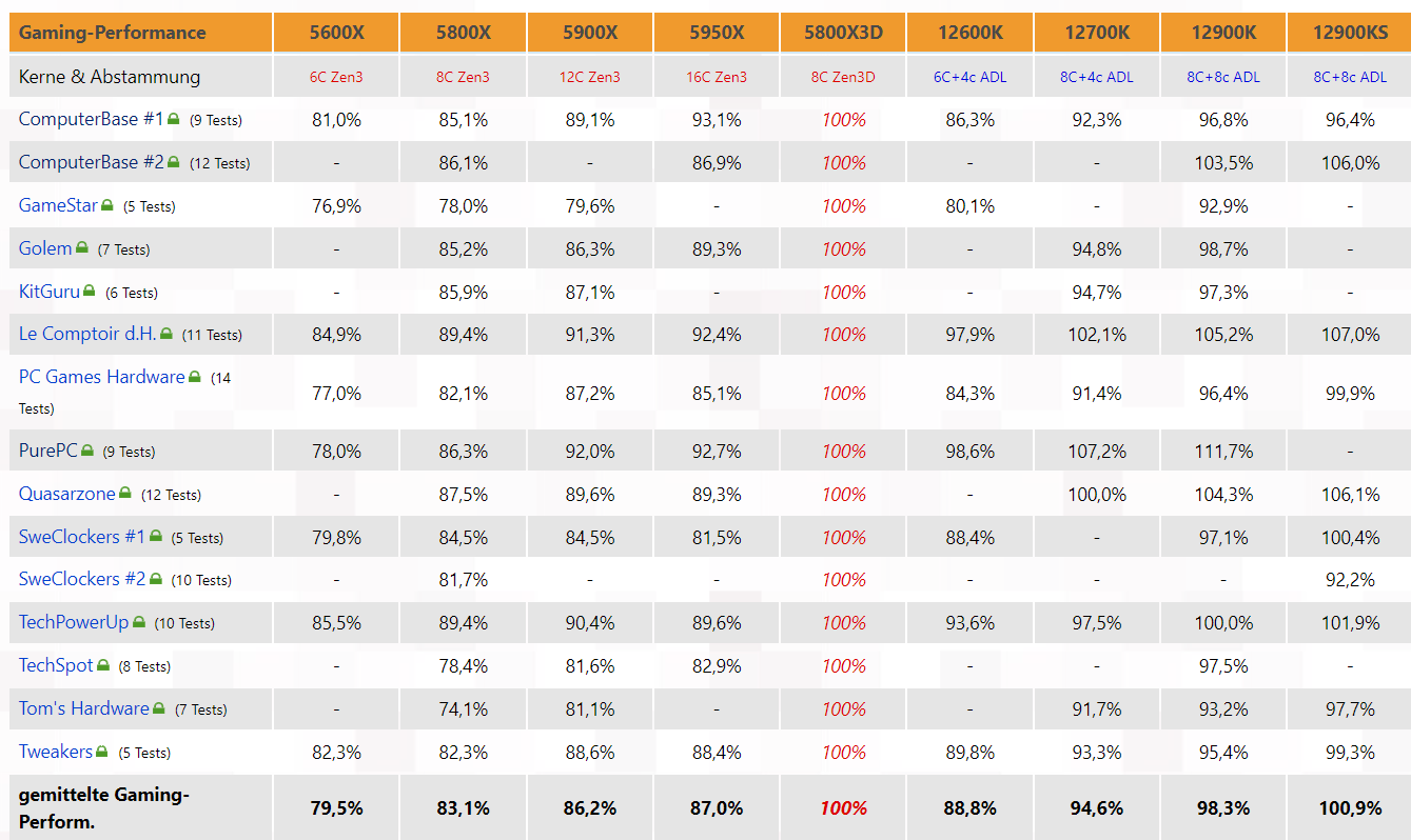

Zwecks der Gaming Performance muss man dank 3D Center ja nicht spekulieren oder cherry picken, die gibt es auch zusammenfassend als Meta Analyse.
Wie gesagt, wenn du den 12700 nimmst, kannst du wegen dem langsam DDR4 RAM, den Du hast, nochmal einige % abziehen. Beim 5800x3D machts fast nichts aus.
Reaktionen: Pro_Bro und Hanfgurkenh8er
Da sieht man auch wie stark die Werte allein durch die RAM Auswahl auseinander liegen.
Le Comptoir steckt da (zwar immer noch lahmen) DDR5 4800 CL30 drauf und zieht mal eben ~10% den anderen Tests mit AMD/Intel JDEC Angaben davon wie die anderen meist testen.
Normalerweise ist das nicht so relevant weil das für beide Hersteller gilt, aber der x3D profitiert von flottem RAM ja kaum noch, daher ist der Unterschied in der Realität von x3D vs. beide Hersteller mit flottem RAM meist deutlich kleiner als die Tests verhoffen lassen.
