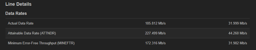

(In meiner Fritz!Box stand übrigens immer Leistunskapazität bis 200-230 Mbit, und es hat auch alles 1A stabil mit dem 204 Sync geklappt, nur das Internet wurde immer von Telekom auf 192Mbit runtergeschnitten, womit ich dann 188Mbit ca. hatte, jetzt nach den paar "ausfällen" habe ich 170Mbit.)

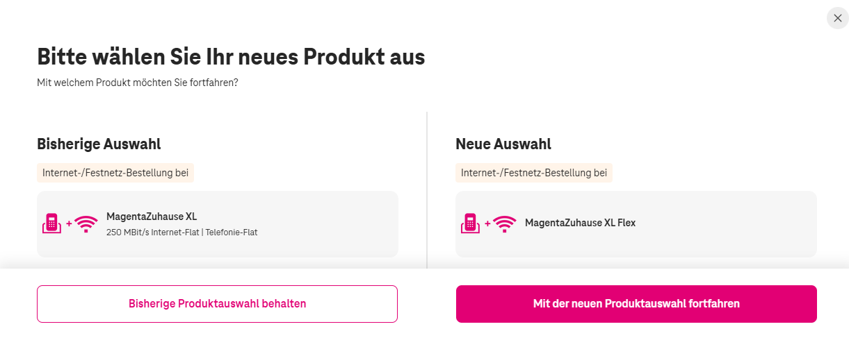

Beim Tarifwechsel steht aktuell bis 250Mbit, sollte ich nochmal bestellen?
Außerdem wird das hier noch angezeigt.

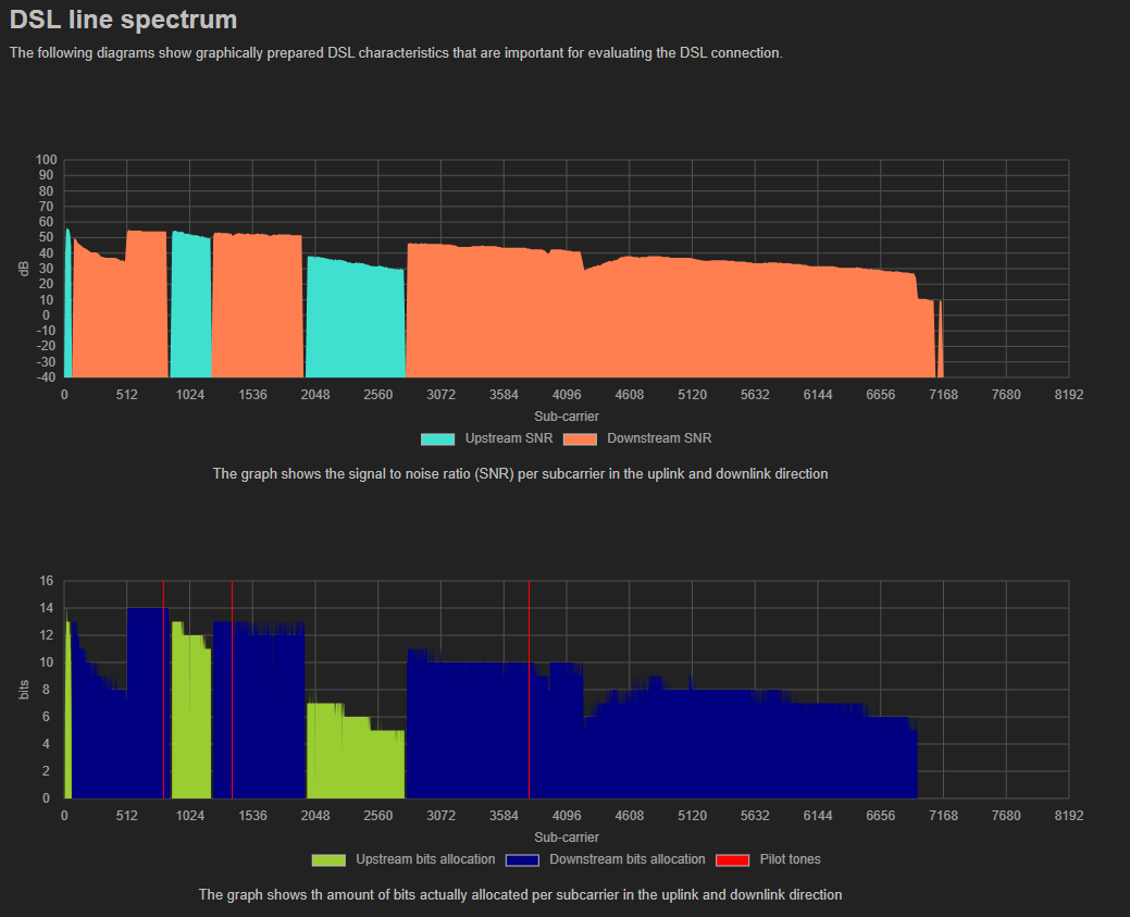

Kannst ja mal das Spektrum + die DSL Informationen als Screenshot hochladen. Da würde man ggf. Optimierungsmöglichkeiten erkennen, falls es denn welche gibt.

Ich habe einen Link gefunden für das SVDSL 250 Profil, vor ein paar Wochen wo ich das letzte mal diese Seite aufgerufen habe war es nicht verfügbar, jetzt schon, habs gebucht und nach ein bisschen warten erschien es im Auftragsstatus-Portal.
Spektrum sieht normal aus zum jetzigen Zeitpunkt. Da ist nichts auffälliges erkennbar.
In der Fritzbox selbst gibts unter dem Graphen einen Min/Max Button. Wenn man den aktiviert, werden Beeinflussungen die nur kurz sichtbar sind, besser (auch später noch) dargestellt.
Ah sorry, hatte oben nur was von der Fritze gelesen und mich eben schon über den Screenshot gewundert.

Ja 😅, also die Hardware ist nur Fritz!Box, nur habe ich OpenWRT draufgeflasht das es deutlich mehr zum einstellen gibt. Das sind übrigens die Data Rates, wie gesagt vor ein paar Wochen hat noch alles gut mit 204 Sync geklappt, mit 188Mbit Netto.
