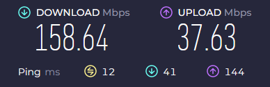

Wenn bei dir weniger als 157.5Mbit per speedtest raus kommen kannst du eh ausserondentlich kündigen und ggf zum anderen Anbieter wechseln wenn telekom dir nicht entgegen kommt.

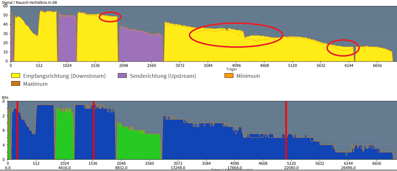

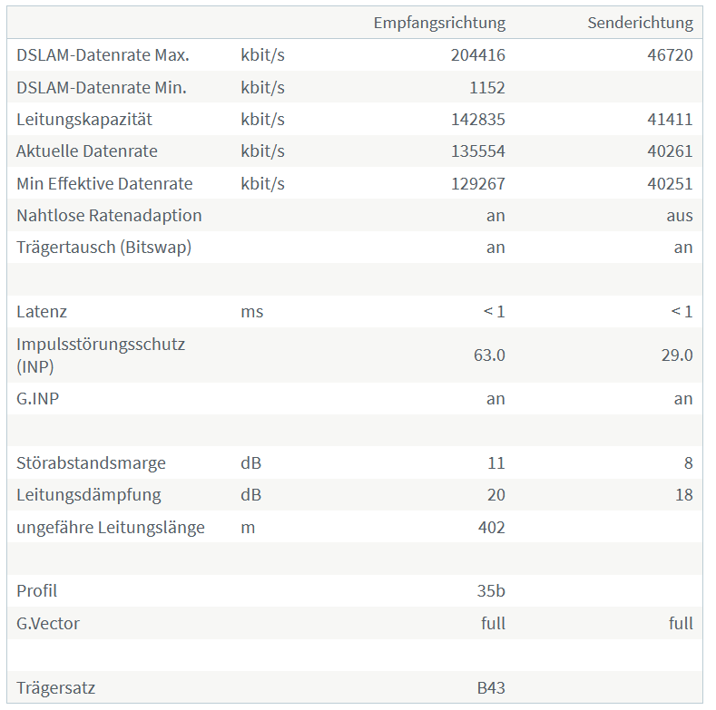

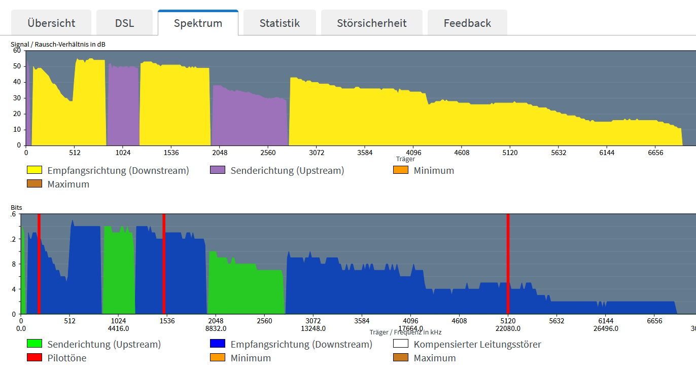

Also, aktuell siehts so bei mir aus (mit den Einstellungen für max. Störsicherheit, über Wifi 5 im 5 Ghz Funknetz [Rechner im selben Raum wie die Fritzbox]):

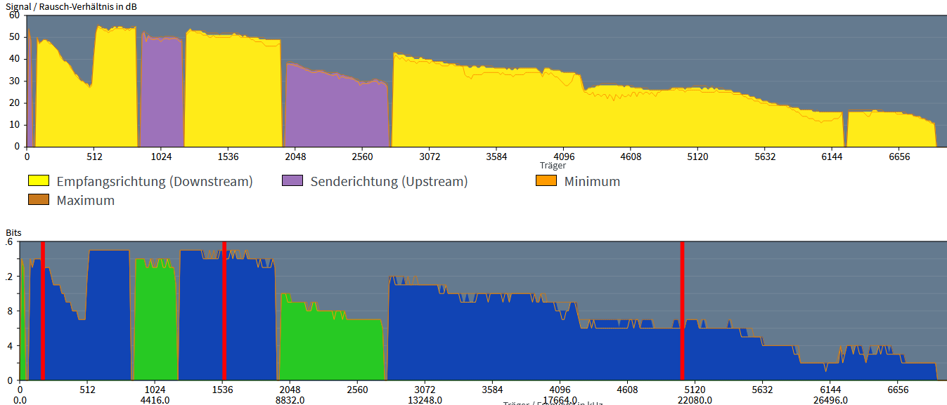

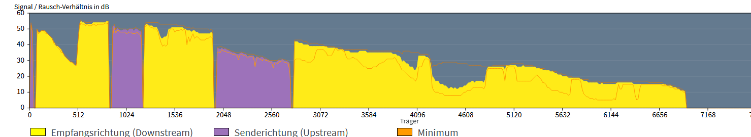

Stell mal auf Max. Powerformance bitte und dann nochmal Screenshots aber mit aktiviertem Min./Max. (Schalter unter dem Spektrum). Leitung sollte dann aber ne Weile laufen, damit das min./max. auch was bringt.
So sieht das Spektrum erstmal in Ordnung aus, wenn es denn so bleiben würde. Leitung ist auf jeden Fall ziemlich lang, d.h. viel mehr Bandbreite ist nicht zu erwarten.

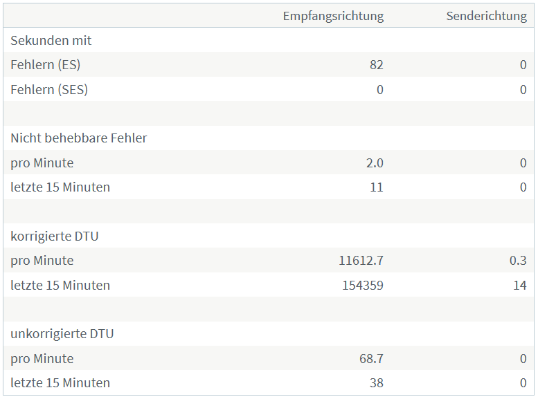

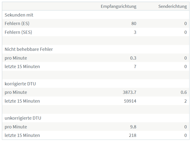

Die Fehler, die im letzten Screenshot oben aufgelistet werden, sind unproblematisch?

nun die Screenshots. Läuft gerade überraschend stabil, immerhin schon eine Stunde.
Spektrum sieht etwas nach Powerline aus.
Nachbarn im gleichen Haus?
Irgendwelche Devolo WLANs sichtbar im Umkreis?

Inwiefern wirkt sich das Spektrum, also die angezeigten Daten, denn (negativ) aus auf meine Internetleitung? Nur, damit ich das einordnen kann, was die Kurven bedeuten.
Bei den markierten Stellen könnte es sich um Einfluss durch Powerline handeln.
Ist der Einfluss zu stark, sinkt die Störabstandsmarge stark unter die notwendigen 6dB und du hast einen DSL-Abbruch.
Mit der Einstellung für mehr Stabilität erhöhst du die Marge (in deinem Fall 11dB, siehe Screenshot oben) und hast so etwas mehr Stabilität. D.h. wenn es wirklich daran liegt, muss der Einfluss schon einigermaßen groß sein und dann liegt es Nahe, dass es eher Nachbarn bei dir im Haus sind als von gegenüber o.ä.!
Letztlich kannst du hier nur weiter Störungen bei deinem Anbieter melden oder selbst versuchen herauszufinden ob Jemand Powerline benutzt und dieser Person sinnvollere Alternativen vorschlagen (Kabel legen, WLAN). Wenn die Person auch DSL benutzt mit einer Geschwindigkeit größer 50 Mbit, ist sie wahrscheinlich auch selbst vom Problem betroffen und weiß nur nicht das es an der Powerline liegt.
Dazu muss man aber sagen das die Abbrüche auch andere Ursachen haben können (Störung am DSLAM, defekter Router, schlechte Verkabelung etc.). Spektrum lässt aber eher auf Powerline schließen.
Ferndiagnose sollte aber eben immer auch als Ferndiagnose betrachtet werden - deutlich schwieriger als vor Ort und mit allen relevanten Daten (beispielweise Daten aus den Fritzboxen der Nachbarn usw.).

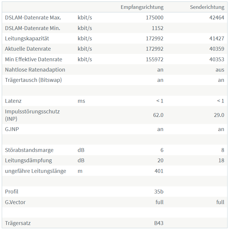

Wenn ich das Spektrum aber richtig lese (Screenshot von gerade eben), dann bin ich hier an der Grenze zu Internetabstürzen unterwegs, ist das richtig?

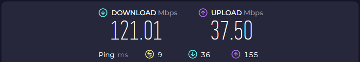

Man muss dazu aber auch erwähnen, dass die Leitung konstant lahmer ist als am Anfang (ich kriege kaum mehr als 120 MBits Download rein), obwohl in der Fritzbox aktuell nichts eingeschränkt ist (Stichwort Störsicherheit).
Das könnte ggf. zur aktuellen stabileren Leitung beitragen.

Wie sieht denn das bei Dir genau in der Wohnung aus? Sind hier mehrere TAE an verschiedenen Stellen vorhanden? Spektrum ist ohne die Störungen auch bereits leicht wellig, was auf eine Parallelschaltung deuten könnte.
Ansonsten sind die Einbrüche für mich im Spektrum sehr wahrscheinlich durch Powerline oder einen anderen EMV-Störer, da sie ausschließlich im Downstream und nicht im Upstream auftreten. Viele Servicetechniker münzen sich das auf eine defekte Endleitung um, wenn nach der Methode "Hier gibt es FEC-Fehler, dort keine" geprüft wird. Die Ursache für die Fehler ist aber etwas anderes und das Kabel ist womöglich gar nicht defekt (bzw. ein neues Kabel macht möglicherweise keinen Unterschied).
