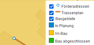

Einen anderen Anbieter, der das Gebäude mit Glas erschlossen hat und im im Keller in die Hausverkabelung einspeist (FTTB), gibt es aber nicht?

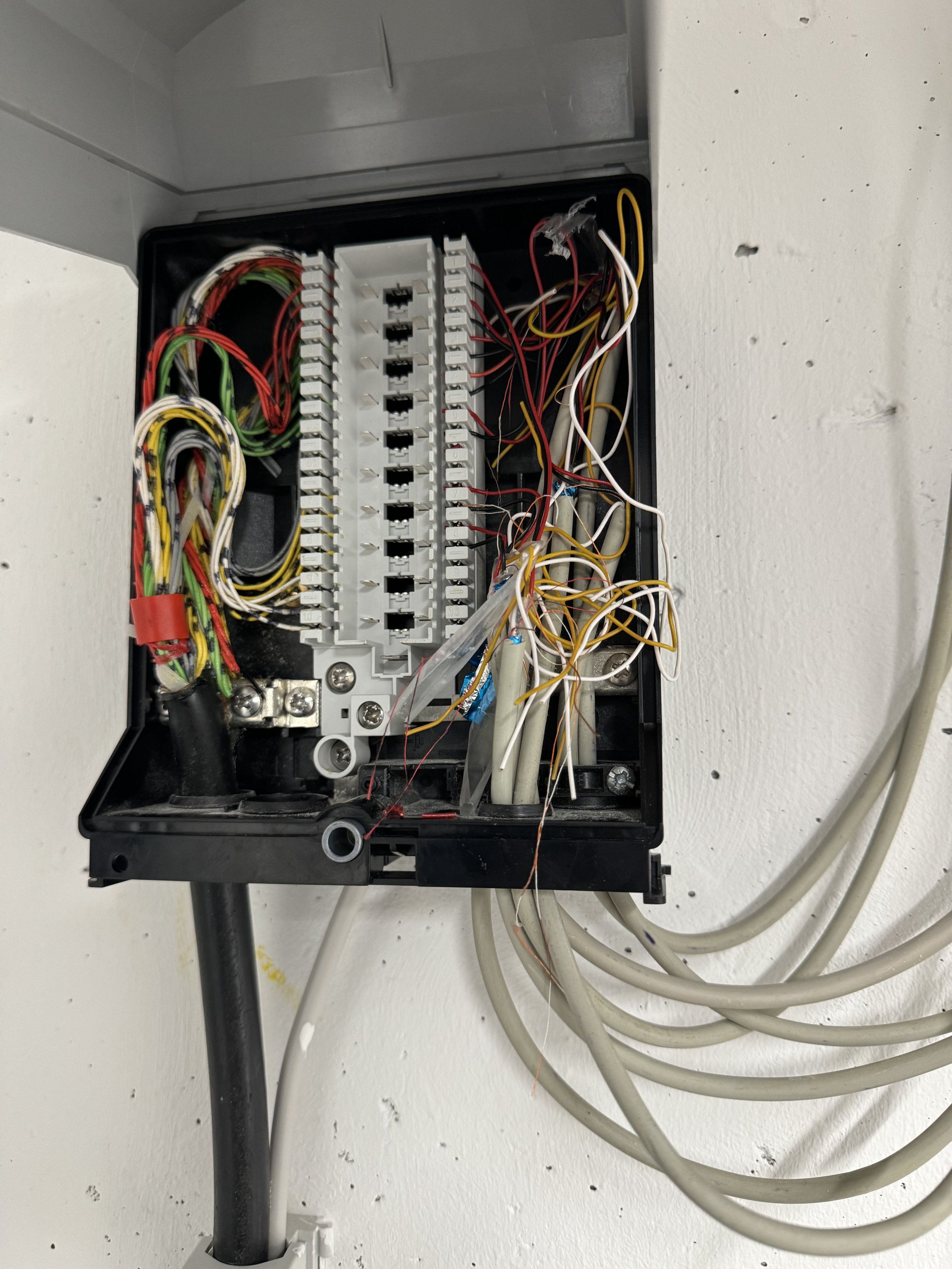

Und am besten noch von anderen Kästen im Keller in der Nähe. Dann sollte der FTTB-Verdacht schnell bestätigt oder ausgeschlossen werden können.thom53281 schrieb:Wenn Du Dir nicht sicher bist, ob hier per FTTB eingespeist wird, könntest Du vielleicht mal ein Foto vom APL machen.

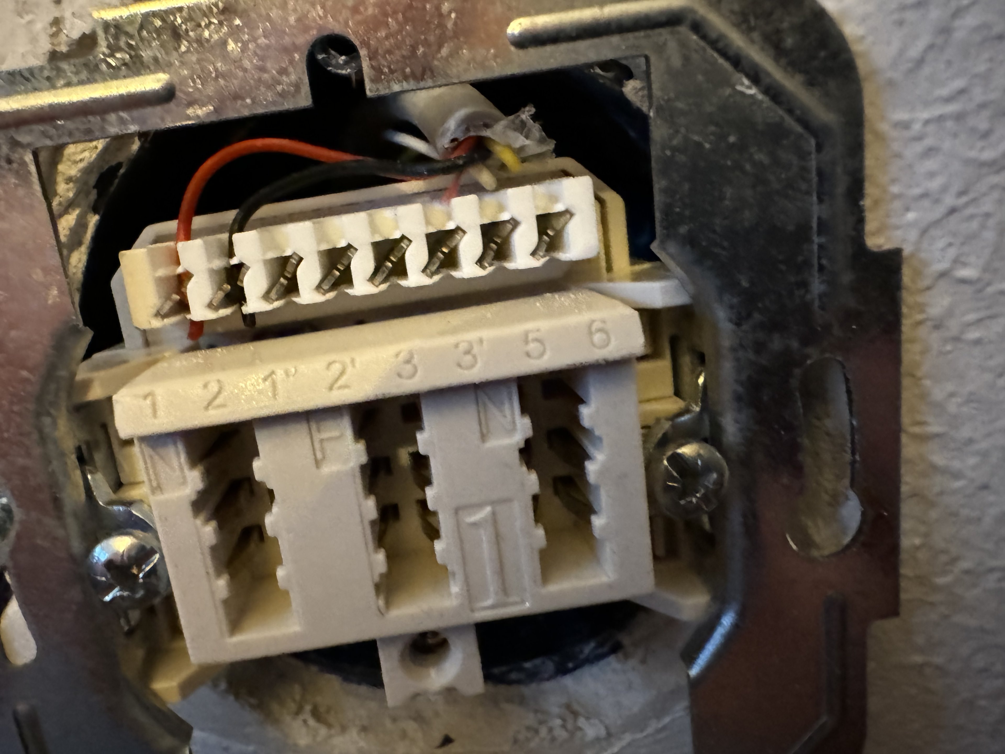

Die Welligkeit im Spektrum ist aber typisch für manche J-Y(St)Y Ausführungen.thom53281 schrieb:Bitte schraub doch mal bei Gelegenheit die TAE noch heraus. Das hier verlegte J-Y(St)Y ist sicher nicht perfekt, aber derartige Probleme wird es sehr wahrscheinlich nicht auslösen.
GiGaKoPi schrieb:Anhang anzeigen 1437117
Hier die TAE (leider teilweise etwas unscharf, weil falscher Fokus).
Ich habe nun zwei Möglichkeiten:
Ich lasse, wie aktuell geplant, das Kabel komplett austauschen, falls das klappt (Zustimmung Vermieter vorausgesetzt, wird nicht so einfach).
Oder ich würde dann doch nochmal einen Techniker Termin versuchen zu bekommen. Dafür müsste das aktuell verlegte Kabel aber zumindest theoretisch in der Lage sein, mir meine bis zu 175 Mbits zu bieten. Kann das Kabel das leisten? Kann man das anhand des Fotos einordnen?
Meine Sorge ist, dass beim dritten Termin auch nach 5 Minuten alles vorbei ist mit Begründung "Kabel ist der Flaschenhals".
