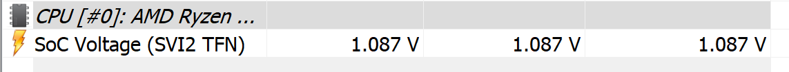

Wie hoch ist die SOC Voltage aktuell? Wenn zu niedrig kann sich das so bemerkbar machen.
HWinfo liest das aus:
(d.h. nicht, dass du meine einfach übernehmen kannst / sollst ;-) )

An der SOC-Voltage habe ich manuell nichts geändert.
Das Board fährt lediglich die CPU mit einem anderen TDP-Limit.
In HWInfo wird für die SOC-Voltage 1,000V angezeigt.

Ich würde da mal ansetzten mit der soc Spannung... Und schauen ob es sich bessert.

Was setzt man da an? Oder welches ist die Norm-Spannung für den SOC-Bereich der CPU?
Mei... wenn man das mit der Spannung generell immer so einfach beantworten könnte...
Es gibt Faustformeln wie nicht höher als 1.1 Volt usw. Probier es einfach aus... Was zieht ein USB Port schon groß an Watt! Bei CPUs sagt man grob plust 0,1 V macht ca 10 Watt Mehrverbrauch.
Wenn bei dir 1.000 angezeigt wird, würde ich einfach mal 1.05 testen, und wenn das nichts bringt kurz 1.1. Auf eigenes Risiko (muss ich erwähnen).
