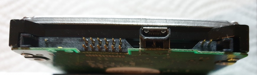

Hallo zusammen
Habe von einem Kollegen eine Festplatte erhalten wo ursprünglich in einem ext. USB-Gehäuse war.
So wie es aussieht geht der USB Anschluss nicht mehr, die Kontroll-Leuchte brennt und das drehen der Festplatte ist hörbar. Kein Knacksen oder ähnliches Geräusch ist hörbar. Die Festplatte wird am Rechner (Windows 10) nicht erkannt. Auch in der Datenträgerverwaltung wird sie nicht angezeigt.
Neben dem USB Anschluss hat es links und rechts einzelne PINS in 2 Reihen angeordnet. Diese passen jedoch nicht an einen IDE oder SATA-Anschluss.
Bei der Festplatte handelt es sich um eine WesternDigital WD10TMVV (Serial ATA Hard Drive) 1TB
Hat jemand eine Idee ob und wie ich über die PINS auf die Daten zugreifen kann, die Stromversorgung sollte ja über USB klappen.
Vielen Dank für eure Unterstützung
Freundliche Grüsse aus der Schweiz
Maerk

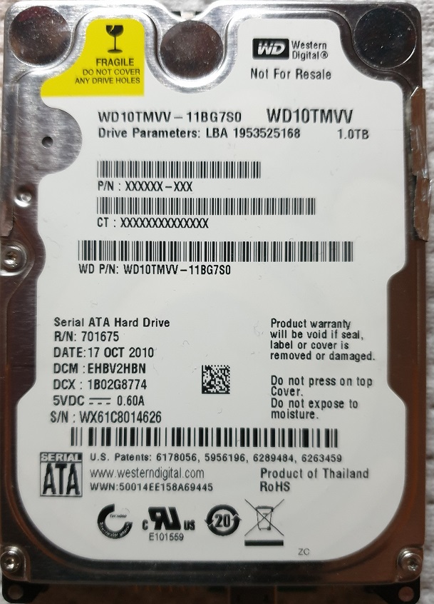

Ein Bild zeigt mehr wie ein 130 Worte. ;)
Ist das die hier?

Ich denke die Stiftleisten (PINS) sind nur zum "jumpern" da, also um mit Jumper Einstellungen zu treffen.

Hier ein paar Bilder

Hier wird ja schon wieder mit Kanonen auf Spatzen geschossen.
Wie sicher ist denn, dass der USB-Anschluss defekt ist? Ändert sich beim Anstecken der Festplatte im Gerätemanager was oder macht der Rechner den typischen "klingklong"-Sound? Wenn ja, ist der USB-Anschluss in Ordnung. Den Anschluss könntest du mit einem Multimeter und einer dünnen Prüfspitze auch durchmessen.
Die "Pins" sind die Terminal-Schnittstelle der Festplatte. Über die könnte man theoretisch auch Daten auslesen - vorausgesetzt man hat zwei Jahre Zeit ;-) Die Übertragungsrate ist unterirdisch langsam - also keine Option.
Ich würde bei der Platte eher auf ein Firmwareproblem tippen. Das haben die gerne mal ... wäre aber ein Fall für den Fachmann.
