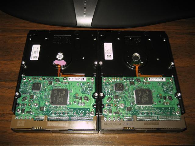

Da ich noch eine baugleiche Festplatte habe, habe ich einige Kreuztäusche durchgeführt. USB Controller an die andere Festplatte angeschlossen. Läuft!
Festplatten Controller abgeschraubt und an die andere angeschlossen. Läuft!
Ebenso habe ich in die andere Richtung getauscht. Leider läuft da nix!

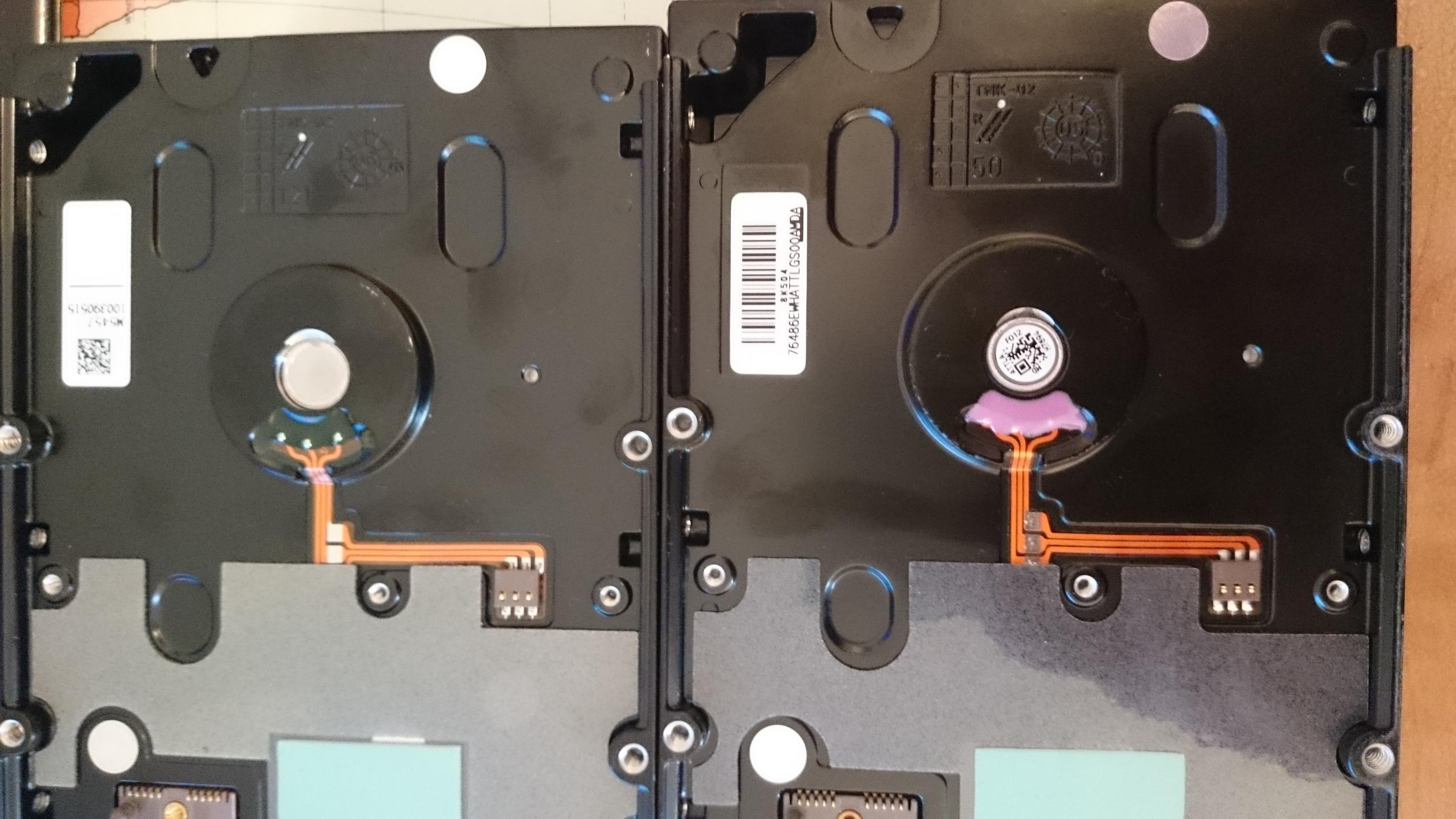

Der Unterschied ist mir noch aufgefallen. Die defekte hat diese lila Verfärbung

Der Platinentausch ist keine gute Idee, zumindest bei neueren Platte sind die Kalibierdaten auf der Platine und mit unpassenen Daten kann man die Platte oder die Daten beschädigen. Die lila Farbe dürfte einfach nur ein anders gefärber Klebstoff, Isolier- oder Dichtungsmittel sein.
