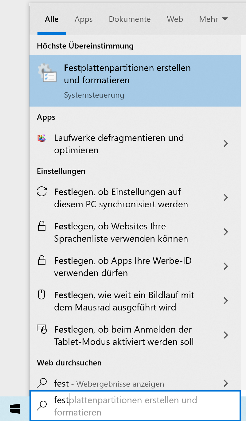

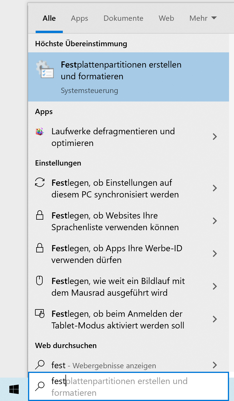

Zuerst in Windowssuche eingeben:
Dann den gesuchten USB Stick anklicken und über einen Rechtsklick löschen und formatieren:
(Bei mehreren Partitionen alle Partitionen löschen und am Ende die übrig gebliebene formatieren.)

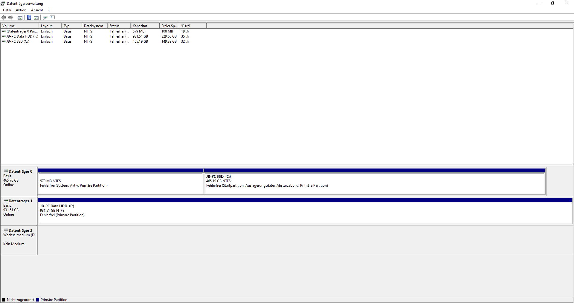

Hier meine Datenträgerverwaltung, wo mein Stick wiegesagt nicht aufgeilstet ist (er steckt aber drin)
Da ich kein erfahrener Nutzer bin, verstehe ich leider deine Erklärung nicht so genau. Was ist diskpart, und was muss ich genau machen? dankeschön

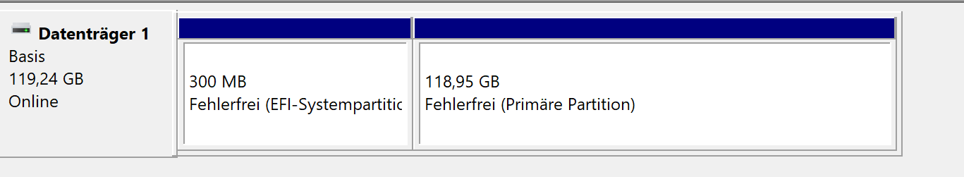

Ich sehe ja leider meinen Stick in der Datenträgerverwaltung nicht. Oder ist er doch aufgelistet? Dann sag mir bitte wo... Screenshot ein post weiter oben. Danke
Wenn bei deinem Stick kein Volume (hier: kein Medium) angezeigt wird ist er (teil)defekt.

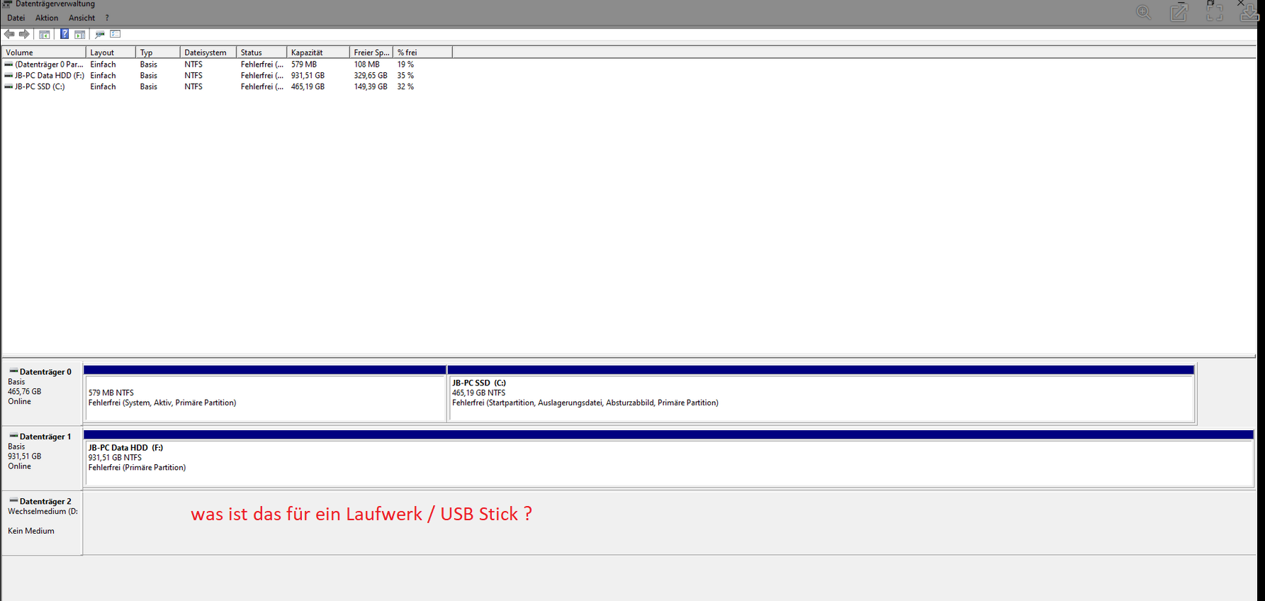

Den wirst Du wahrscheinlich auch nie wieder irgendwo gelistet sehen. Er ist schlicht und einfach hin.
Datenträger 2 ist dann was?

Du hast laut dem Bild eine 500 GB SSD Datenträger 0, und eine 1 TB SSD Datenträger 1.
Dann kann Datenträger 2 nur der vermisste Stick sein. Steck ihn einfach mal ab.

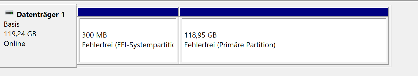

Update. Ich habe gerade den USB-Stick noch einmal in den PC gesteckt und nun sehe ich das hier:
Ist dieser Datenträger 3 mein vermisster USB-Stick? Warum ist der Speicherplatz nicht zugeordnet? Und was ist dann mit Datenträger 2?
Der USB-Stick hat normalerweise 64GB gehabt.
Vergib ihm einfach einen LW Buchstaben.
Kann Datenträger 2 dein DVD Laufwerk sein ?
Nicht zugeordnet heißt nicht partitioniert. Da kannst du noch keinen Laufwerksbuchstaben vergeben!
EDIT: Datenträger 2 könnte ein leerer Cardreader sein.
Da der Stick ja doch erkannt wird besteht vielleicht noch Hoffnung. Bitte Diskpart Methode versuchen.
