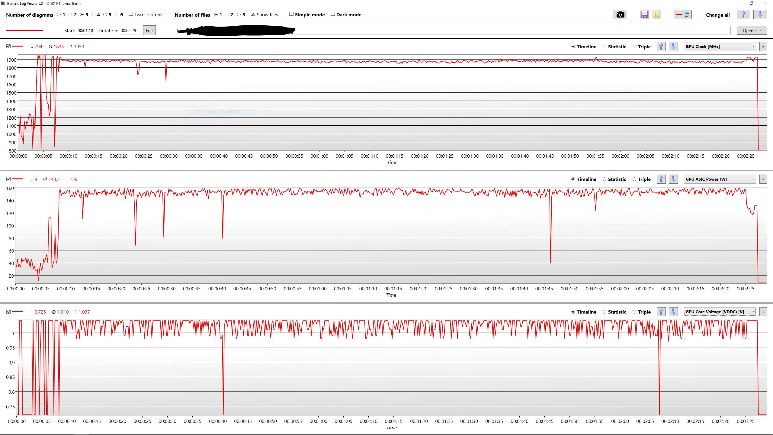

Was sind denn die 200W? Gesamte Karte, oder ASIC Power?
Es gibt auch unterschiedliche Lasten für die Karte. Selbst wenn eine Karte in einem Spiel zu 100% ausgelastet ist, muss sie nicht genau so viel verbrauchen wie in einem anderen Spiel mit ebenfalls 100%. Bestes Beispiel ist FurMark. Da liegen auch 100% an, aber die Karten brauchen erheblich mehr Strom und werden viel heißer.
Wenn Warzone die GPU zwar zu 100% auslastet aber eben "anders", dann kann es sein, dass du nicht ins Powerlimit läufst, sondern ins Taktlimit.
Am besten du wirfst HWInfo (Sensors Only Mode!) an und protokollierst mal in einem Log die Daten der Karte beim Zocken. (Sensor Intervall unbedingt runtersetzen, die standardmäßigen 2 Sekunden sind viel zu hoch. Ich habe 250ms und zeitweise sogar 50ms, weniger geht leider nicht)
Dann anschließend den Log mal in den GenericLogViewer einlesen uns anschauen wie die Werte so aussehen. Kannst das auch mal bei TimeSpy machen. Dann wirst du genau sehen was die Karte macht.

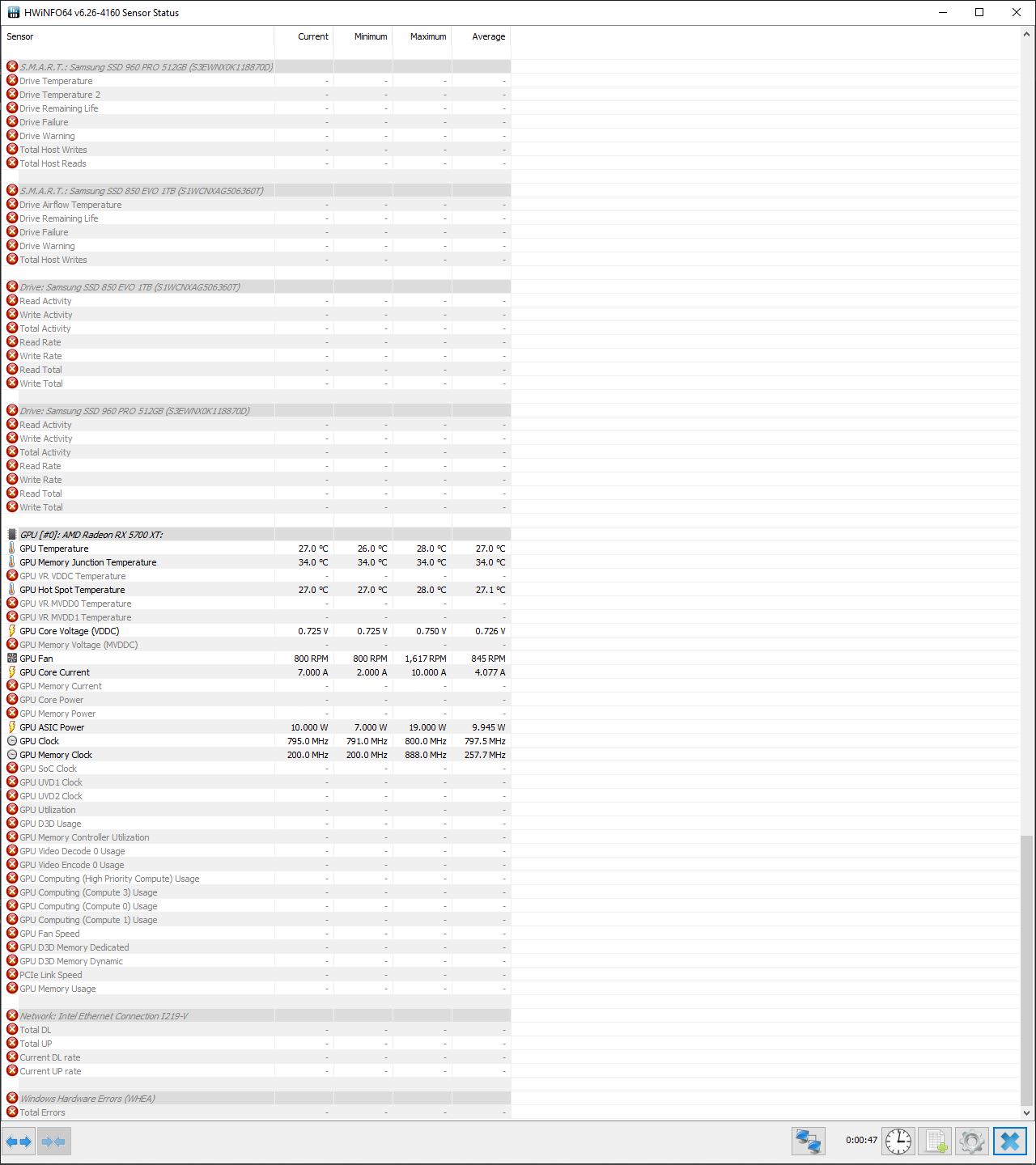

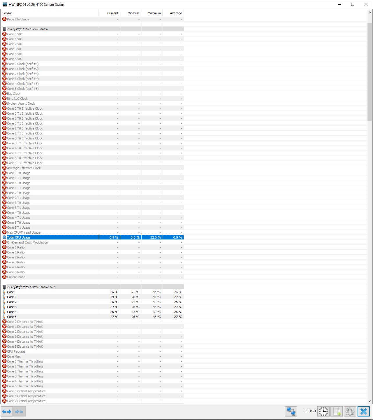

Achja, bei HWInfo alle unnötigen Daten von der Überwachung ausschließen. Das sind sonst über 100 Werte. Geht in der Übersicht mit den Tasten "Entfernen" bzw. "Einfügen" um es wieder zu aktivieren. Ganze Blöcke werden durch Abwählen des obersten, grauen Eintrags abgewählt. Bei mir sieht das so aus wie in den Screens:

Siehe meinen Screenshots. Du brauchst mindestens die Taktraten von GPU und VRAM sowie deren Spannungen und Temperaturen sowie die GPU ASIC Power. Außerdem dazu die CPU Auslastung und wenn du möchtest auch die Belegung von RAM und VRAM.
Ich würde aber dennoch einen Log empfehlen. Das macht es sehr viel leichter zu analysieren und bleibt dir erhalten. Einfach das Logging gemütlich voher anwerfen, dann zocken und am Ende stoppen. Im Generic Logviewer kannst du dann das zu beobachtende und zu analysierende Zeitinterball einfach eingrenzen auf das tatsächliche Zocken (ohne Spielstart und Beenden) und hast saubere Daten und Diagramme.

Das ist schwer vorherzusagen. Wenn es "Probleme" gibt, dann würde z.B. die GPU nicht voll ausgelastet oder die Taktraten schwanken extrem bzw. rangieren in zu niedrigen Bereichen. Wenn mit der Karte alles stimmt, müsstest du eine durchgehend hohe ASIC Power (entsprechend dem eingestellten PT) sehen sowie relativ konstant hohe Taktraten ohne starke, längere Einbrüche.
Ich versuche mal was aufzuzeichnen (hoffentlich klappt’s mit hwinfo) und werde dann hier was reinstellen:)

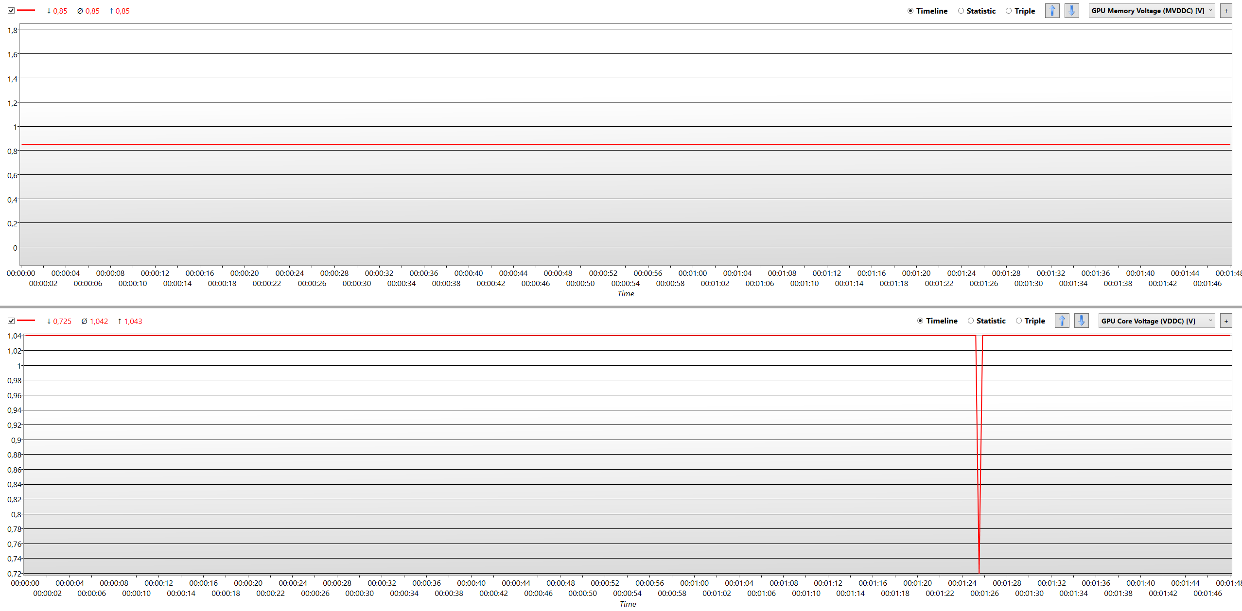

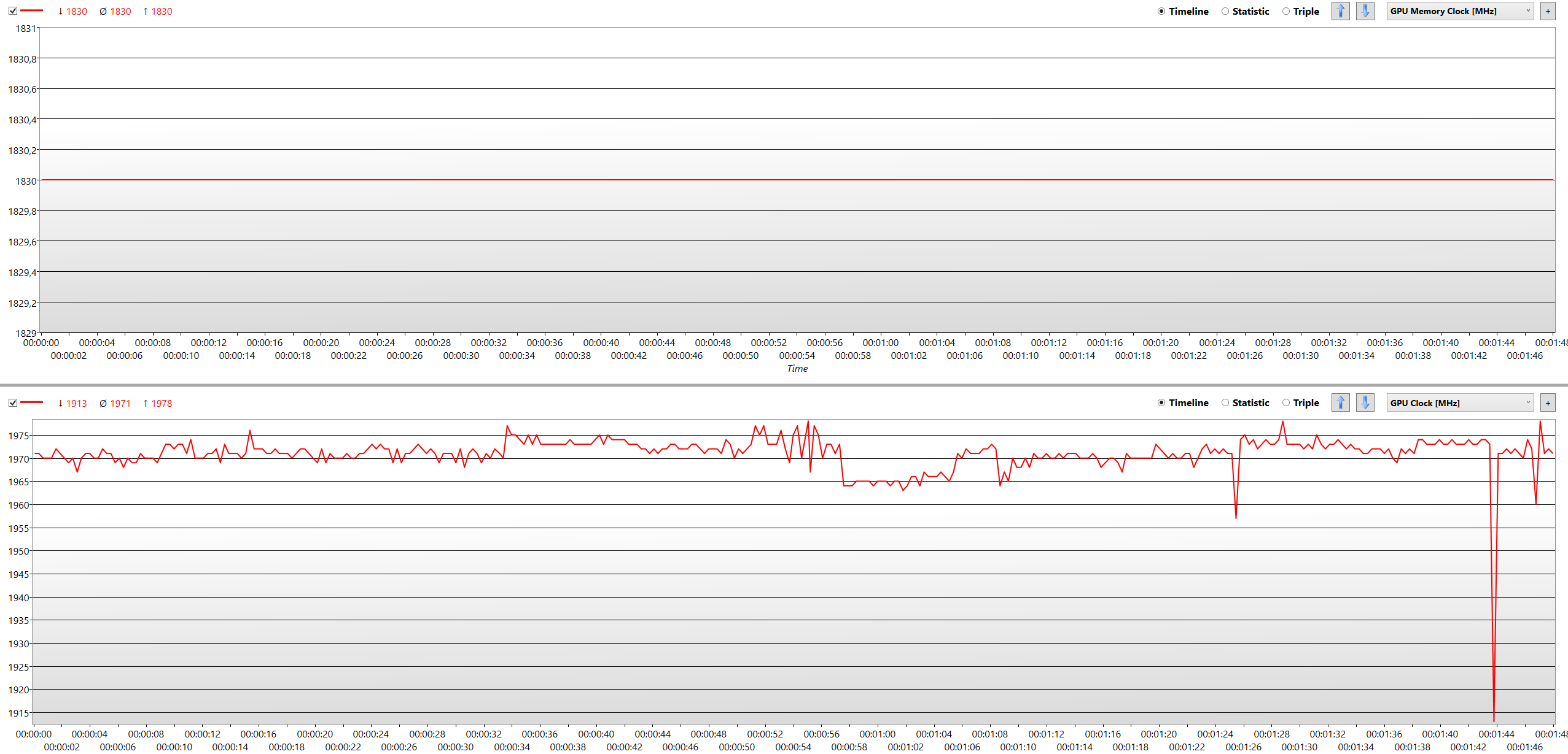

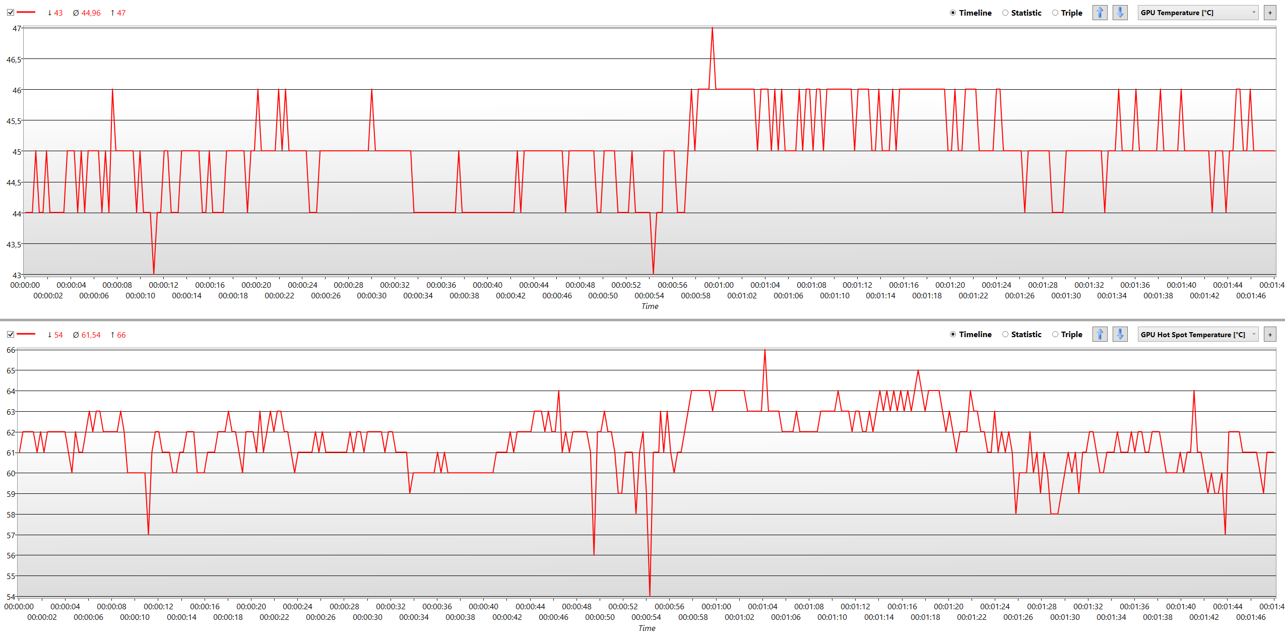

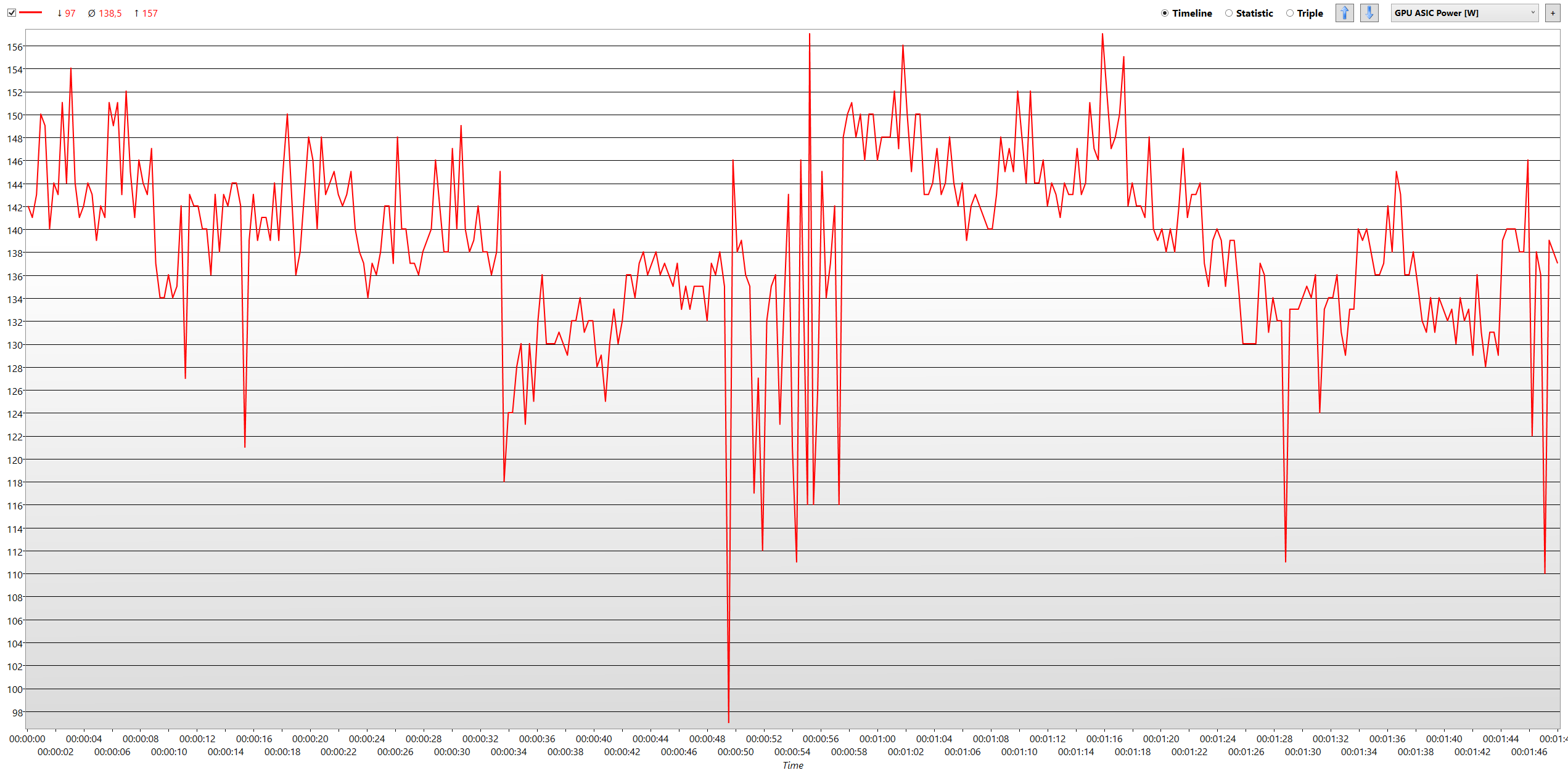

@Moep89 : soooo, habe mal was aufgezeichnet, vielleicht kannst du mal was dazu sagen ;)
Bei der CPU Auslastung war ich mir unsicher ob T1 oder T0 richtig ist. Passt der Rest (von der Auswahl der Aufzeichnungen/Sensoren) her?
