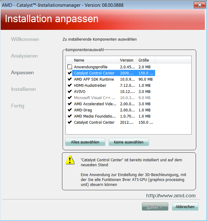

Da ich festgestellt habe das das CCC immer noch nicht funktioniert, habe ich den Treiber nochmal komplett gelöscht, Driver Cleaner, dann manuell die Ordner gelöscht und in Registry auch, nach dieser Anleitung: https://www.computerbase.de/forum/threads/ccc-laesst-sich-nicht-oeffnen-loesung.768326/
neugestartet, will installieren diesmal als Benutzerdefiniert und da sehe ich das fast alles schon bereits installiert ist, wie geht das denn? CCC sogar 2mal, 2009 und 2012. (hab Bild angehangen)
Irgendwie versucht der PC die Grafikkarte gleich nach Neustart neuzuinstallieren, sind das dann die Sachen die schon installiert sind? Aber ich habe danach keine neuen ATI Ordner gefunden.
Wenns daran liegt wie kann ich das denn unterbinden? Und wohin werden die installiert um den Ordner dann zu löschen?

Hallo Ronny!
Kleiner Tip: Installieren mal den Windows Installer CleanUp Version 3 (Dateiname: msicuu2.exe vom 15.09.2006) -> damit kann man wunderbar AMD-Treiberreste & dergleichen entfernen !!!
Grüße
ah super danke!
jetzt bin ich endlich die Treiberreste los und hat das CCC neuinstalliert und funktioniert.
