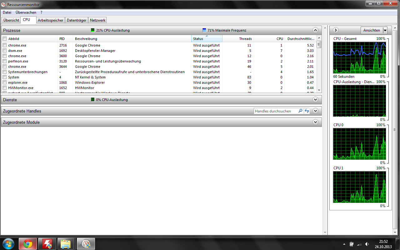

Du kannst ja mal gucken was sich im Taskmanager tut wenn du die Probleme hast. Ist die CPU ausgelastet, dann kann das runtertakten ein Poblem sein. Da du ja schreibst du hast den Lüfter gesäubert und er läuft nicht am Limit eher unwahrscheinlich.

Was macht denn der Laptop in der Zeit, in der er nicht reagiert? 100% CPU Auslastung oder rödelt die HDD in der Zeit wie verrückt?

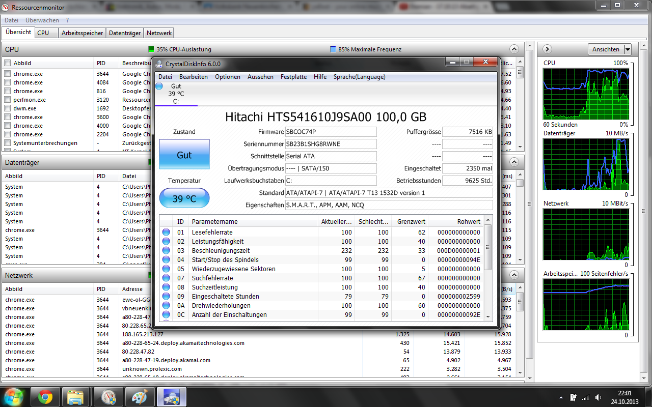

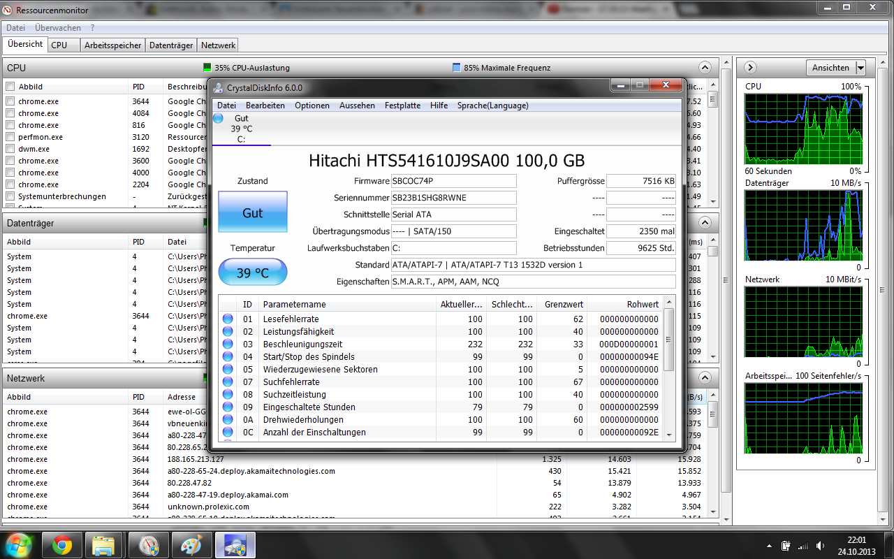

Und hast du schon mal die Festplatte mit crystalDiskInfo gecheckt? Poste davon mal einen Screenshot.

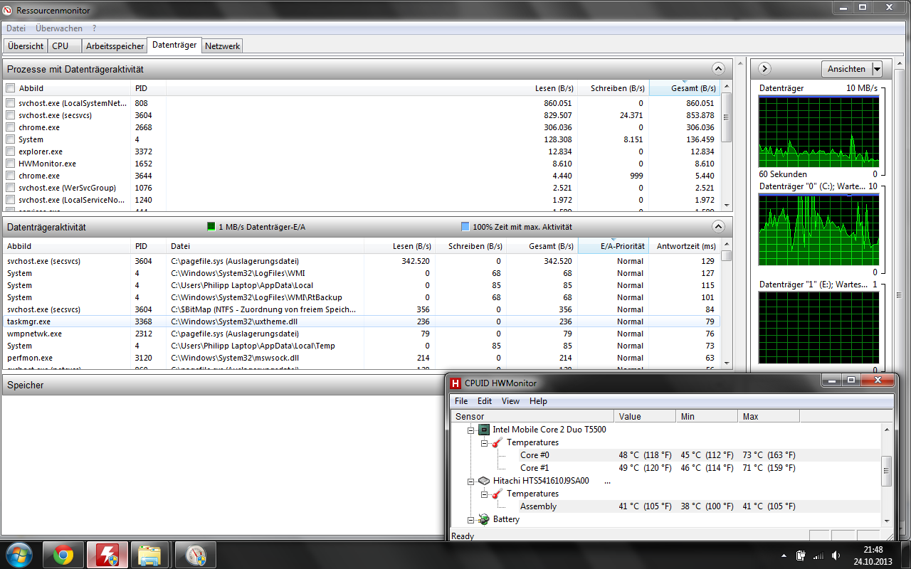

Lüfter hört sich normal an, Temperaturen stehen bei ~ 52° im Idle, teste gerade mit Prime95 die Temp's unter Last, sieht aber nicht so aus als ob das über 70° geht. (Ist doch relativ i.O. oder? Meine mal gelesen zu haben, die hohen Idle Temps sind bei dem Modell normal, um den PC so leise wie möglich machen zu können. Hab aber bei Laptop-Temps eh keinen Plan)

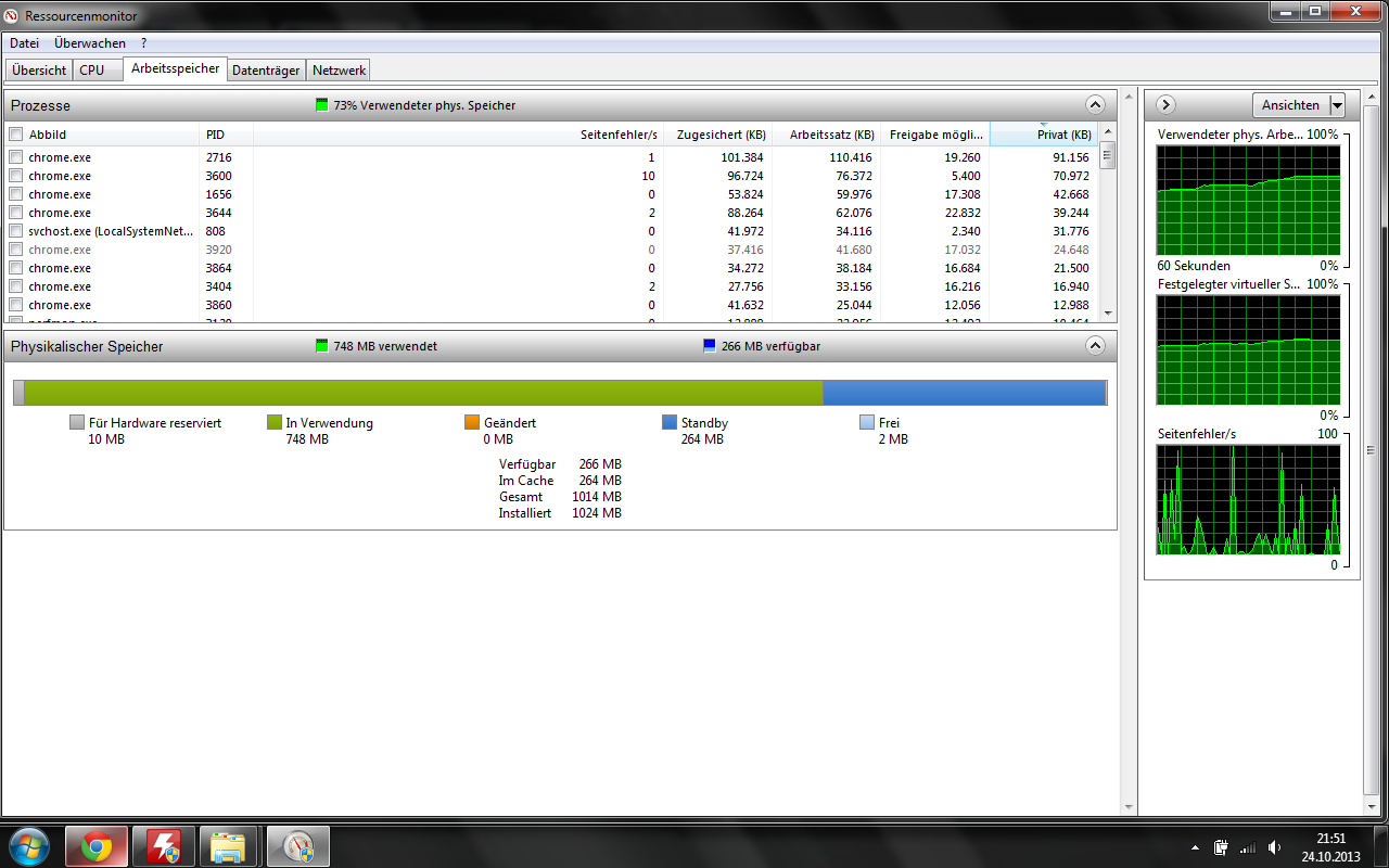

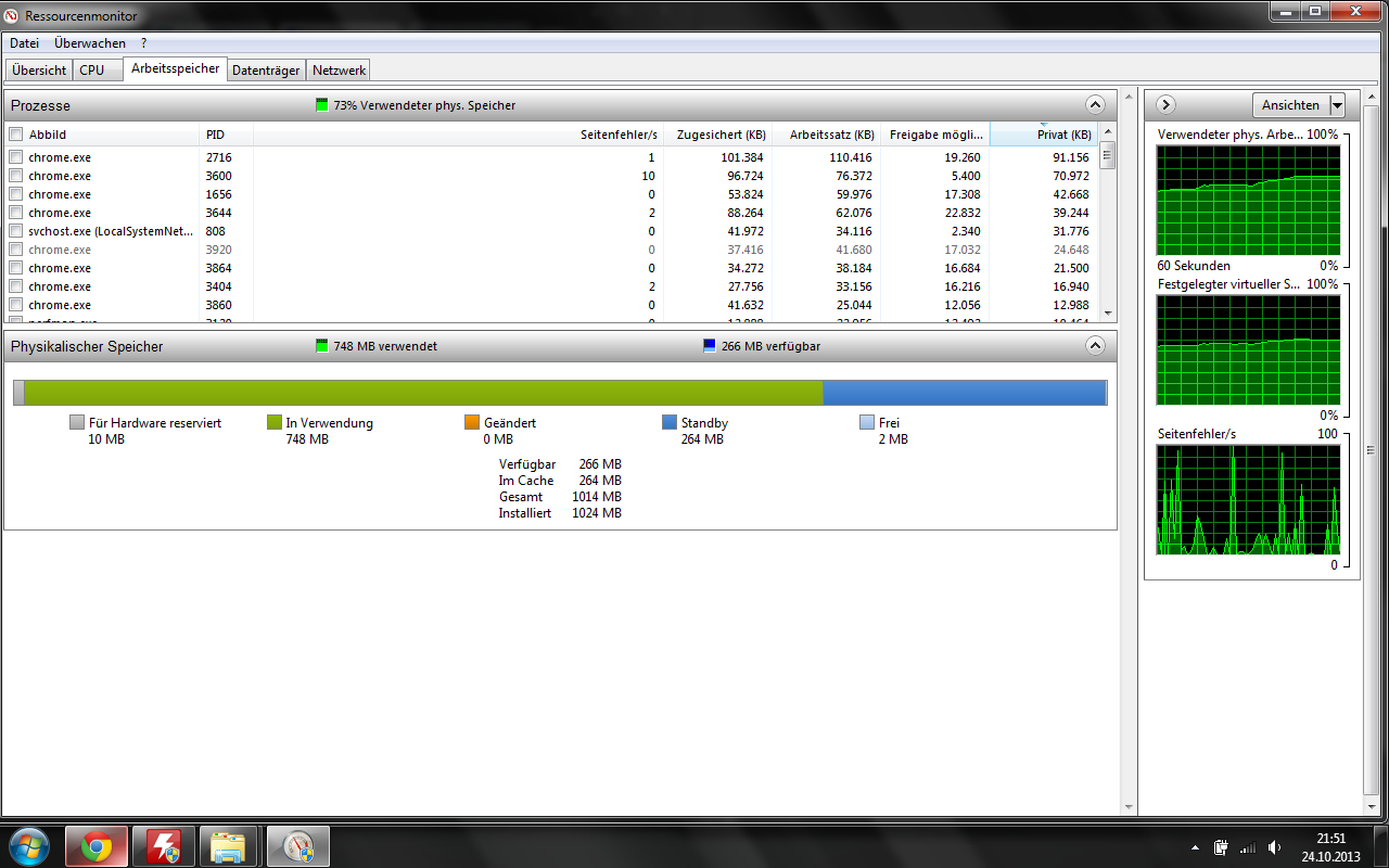

Hier mal ein bisschen Screenshots. Sieht nach HDD und RAM aus. Habe einfach 4 Tabs geöffnet und bisschen rumgesurft wie man das halt so macht, Facebook und so... beim einen sieht man nochmal die Temps in HD Monitor ausgelesen (Highest kommt noch von Prime95)
Manchmal hatter aber dann doch Phasen in denen er schneller ist. Festplatte vielleicht im Arsch?
Hier Crystaldings:

Sieht wirklich nach überfülltem Arbeitsspeicher aus. 2mb frei ist so gut wie 0 und die Festplatte muss dann übernehmen was sie auch total überfordert. man sieht ja auf dem einen screenshot dass sie 100% ausgelastet ist. Dann geht natürlich nix mehr vor und zurück.
Also wenn du zumindest auf 2 gb aufrüsten würdest wäre das schon ein riesen schritt. Ich habe auch immer nur gefunden das 1Gb die maximale Modulgröße ist. Also das wäre wirklich das wichtigste zum aufrüsten.
