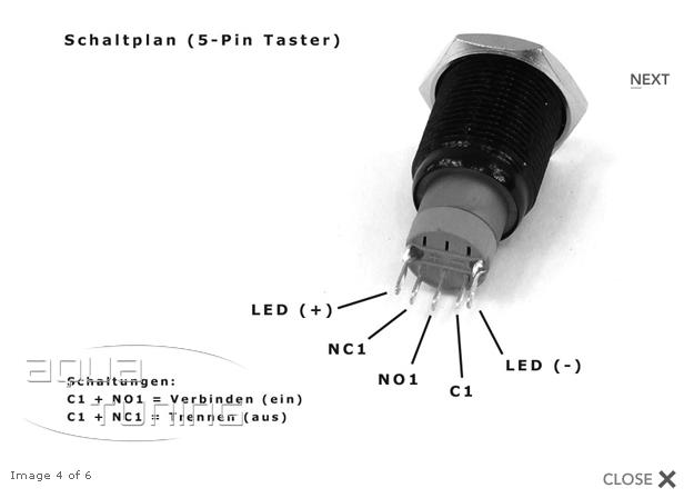

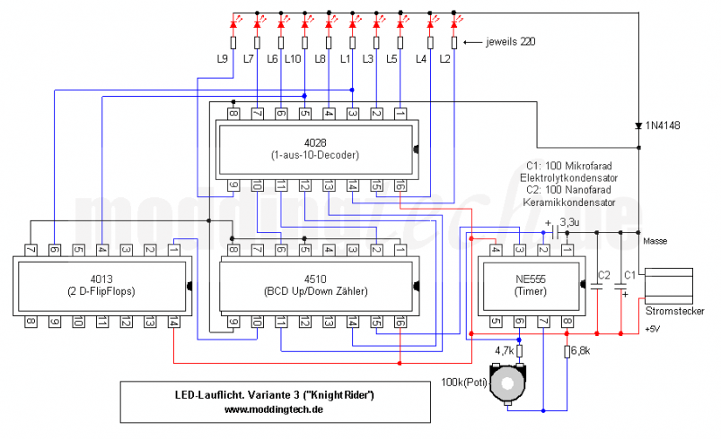

ich habe mir ein "Knight-Rider-Lauflicht" gebaut und wollte es per 4-pin Molex Stecker und einem Taster zum ein und ausschalten an das Netzteil ranhängen.
Das Lauflicht funktioniert ohne Probleme aber mit dem verkabeln des Tasters habe ich Probleme!
Könnt ihr mir helfen dieses Problem zu lösen?

An C1 und NO1 schaltest du das Lauflicht beim HALTEN ein.
An C1 und NC1 bleibt das Licht aus solange du den Taster drückst.
Da du einen Taster gekauft hat, kann man nicht einfach ein und ausschalten.
Wenn das so gewollt ist, häng den Taster einfach an C1 und NO1 gleich nach dem Molexstecker dran.
Molex ----- C1 -Taster- NO1 ----- Schaltung +
Molex -------------------------------- Schaltung -

Zum Thema Taster/Schalter: Jedenfalls bei den Vandalismustastern des Herstellers Lamptron gibt es auch eine Schalterfunktion:
- etwas Drücken: kurze Betätigung (Taster)
- Durchdrücken bis zum Einrasten: dauerhafte Betätigung (Schalter)

Hab ich gemacht, aber es geht immer noch nicht...
Kannst du mir evtl. mal aufzeichnen wie du das gemeint hast ?

@ TE: Auch wenn ich dir auch auf MT schon geantwortet habe^^ wenn das ein Taster ist, dann bringt das nichts, um mit dem schalten zu können muss er Rastend sein, wenn das nur ein Taster ist bringt dir das nichts
Der Taster rastet ein, müsste also doch funktionieren das Ding zum laufen zu bekommen ?
Ich check jetzt nur nicht wie ich alles verkabeln muss...
Hab jetzt mal Probeweise nen Wippschalter an den 5v Anschluss des Molex geklemmt, der funktioniert einwandfrei [sieht aber scheisse aus =) ]
PS. Im MT Forum ist mein Bruder ^^
Ja also pass auf
Du kommst mit dem roten Leiter vom Molex und gehst an den C1 Anschluss
Von dem NO1 Anschluss gehst du dann an den + deiner Schaltung
Wenn du nichts verkehrt gemacht hast und der Taster nciht kaputt ist, sollte die Schaltung dann laufen sobald du den taster reindrückst und sobald du wieder loslässt sollte die Schaltung wieder ausgehen
Super vielen Dank, hat endlich geklappt !
