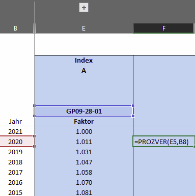

Okay, hier mal ein Aussschnitt.
Das ist Tabellenblatt 1:
Die Funktion PROZVER gibt "#VALUE" zurück.
Der Code sieht folgendermaßen aus:

Die Index-Vergleichsfunktion in VBA nimmt Bezug auf Tabellenblatt2
Das Ergebnis müsste 107.3 lauten.
