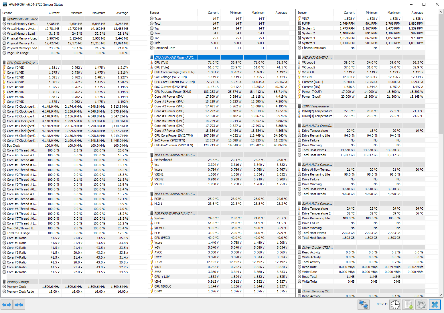

RiskB schrieb:Ich habe bei Core # VID geguckt Im HW Info. Dann weiß ich nicht was ich falsch mache![]()
Nicht bei VID schauen! Hab ich aber schon fast vermutet...
Unter der CPU: CPU core voltage (SVI2)
Das ist die Spannung die wirklich die CPU sieht.

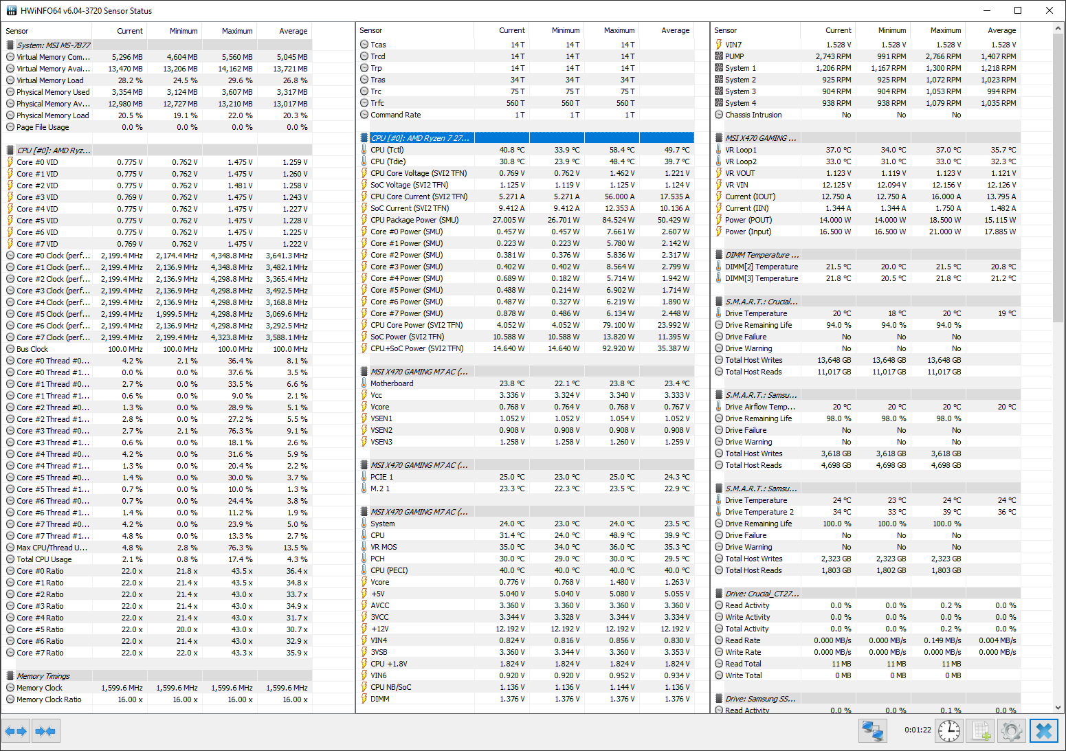

So liebe Leute, ich habe nun folgendes gemacht:
-Bios geschaut, keine dieser Werte gefunden, siehe Bilder
-Cinebenchrun mit HW Info als Informationsquelle.
@Flynn82
--> Vorhin mal PUBG gespielt und Peaks von 1.467v gehabt bei 4.2-4.275 Ghz

@RiskB
Der "Während" Screenshot ist vom Pubg zocken oder? Sind auf jeden Fall vollkommen in Ordnung die Werte.
Da musst du dir keine Gedanken machen. Es wurde ja hier schon erwähnt, dass man mit dem Offset arbeiten kann, aber sobald man an RAM OC geht, ist das teilweise schwierig.
Bei mir habe ich da -0,05 eingestellt in Kombination mit dem RAM OC. Meine Devise dabei lautet "Besser ein bisschen als gar nichts."

- Jan. 2017
- 2.922
Die Werte stimmen schon etwa. Bei 4,15Ghz und "nur" 61°C, einer Package Power von guten 180W...
Ich persönlich hab aber mittlerweile das PBO deaktiviert. Ist so nötig auch nicht und damit würdest du direkt ganz andere Werte erhalten.
