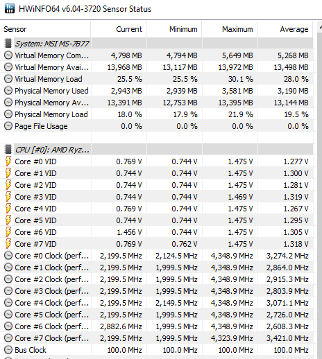

ich habe heute nach dem ich Windows neu aufgesetzt habe, den Energiesparplan auf Ausbalanciert geändert
und bei Minimale Leistung 5% eingetragen. Es sind alle Treiber und aktuelles Bios drauf.
Im Hintergrund läuft nur Afterburner, Icue, HW Info, RivaTuner
Laut HW Info und CPU-Z gehen Maximal 5 von 7 Kernen auf 2-3Ghz und die anderen 2 bleiben bei 4.3 Ghz.
Es liegt immer auf fast allen Kernen 1.48v an. Lediglich zum Bruchteil mal 1.3v oder 0.7v. Ist das normal? Ich war der Meinung, das die VCore im Idle runter geht.
PBO aktiviert im Bios + XMP 2

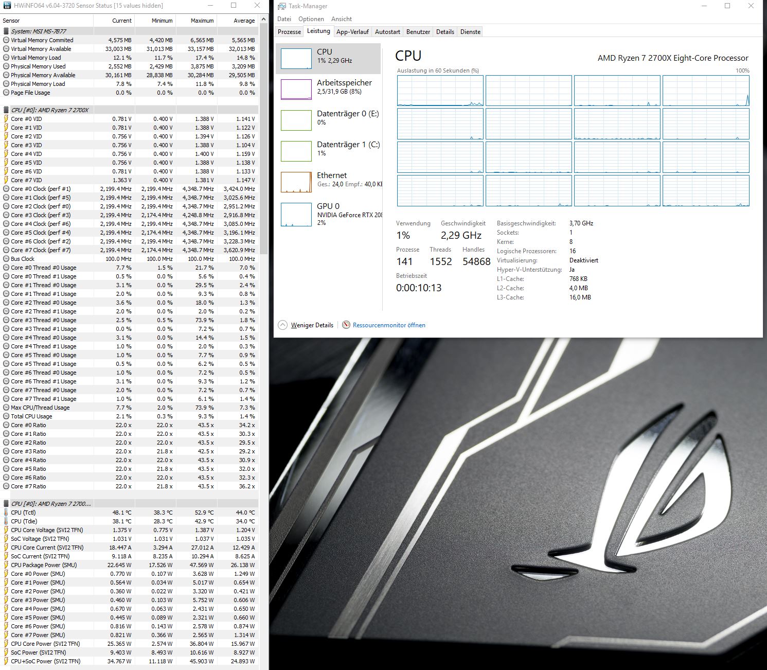

Ich hab im Hintergrund Mystic Light, Afterburner und den Aquasuite Service laufen und bei mir sieht das so aus:

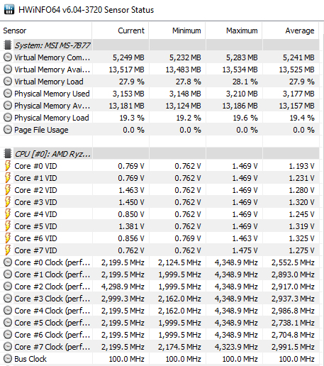

So, ich habe das mal getestet. Siehe Bilder
Der Titel ist, was im Hintergrund an war...
Nebenfrage: Habt ihr eure Lüfter auf feste Drehzahl oder je nach dem wie warm die CPU ist? die Peaks von 10° nerven dann :D

Er sagt ja, dass es durchwechselt. Bei dir ist bei 1% Load ja auch ein Kern oben. Je nachdem wie viel da läuft wechselt das so schnell, dass es durchaus auch mal mehrere sein können. Gerade, wenn Icue und Afterburner läuft ist das nicht ungewöhnlich.

Mindestens 1% hat man ja immer dastehen, trotzdem sehe ich längere Phasen mit allen Kernen unten - so schnell das halt auslesen kann.
Aber wenn es umgekehrt ist und bei ihm (wie er sagt) die Kerne die meiste Zeit oben hängen, dann muss ja irgendwas die ganze Zeit die CPU doch deutlich kitzeln.
Also klar, normal ist das schon. Aber nicht für Windows oder Ryzen, sondern weil irgendwas permanent die CPU nervt. Also wenn es stört den Übeltäter ermitteln.
Sobald ICue aus ist. Ist Ruhe im Karton. Dann geht max einer mal hoch.
