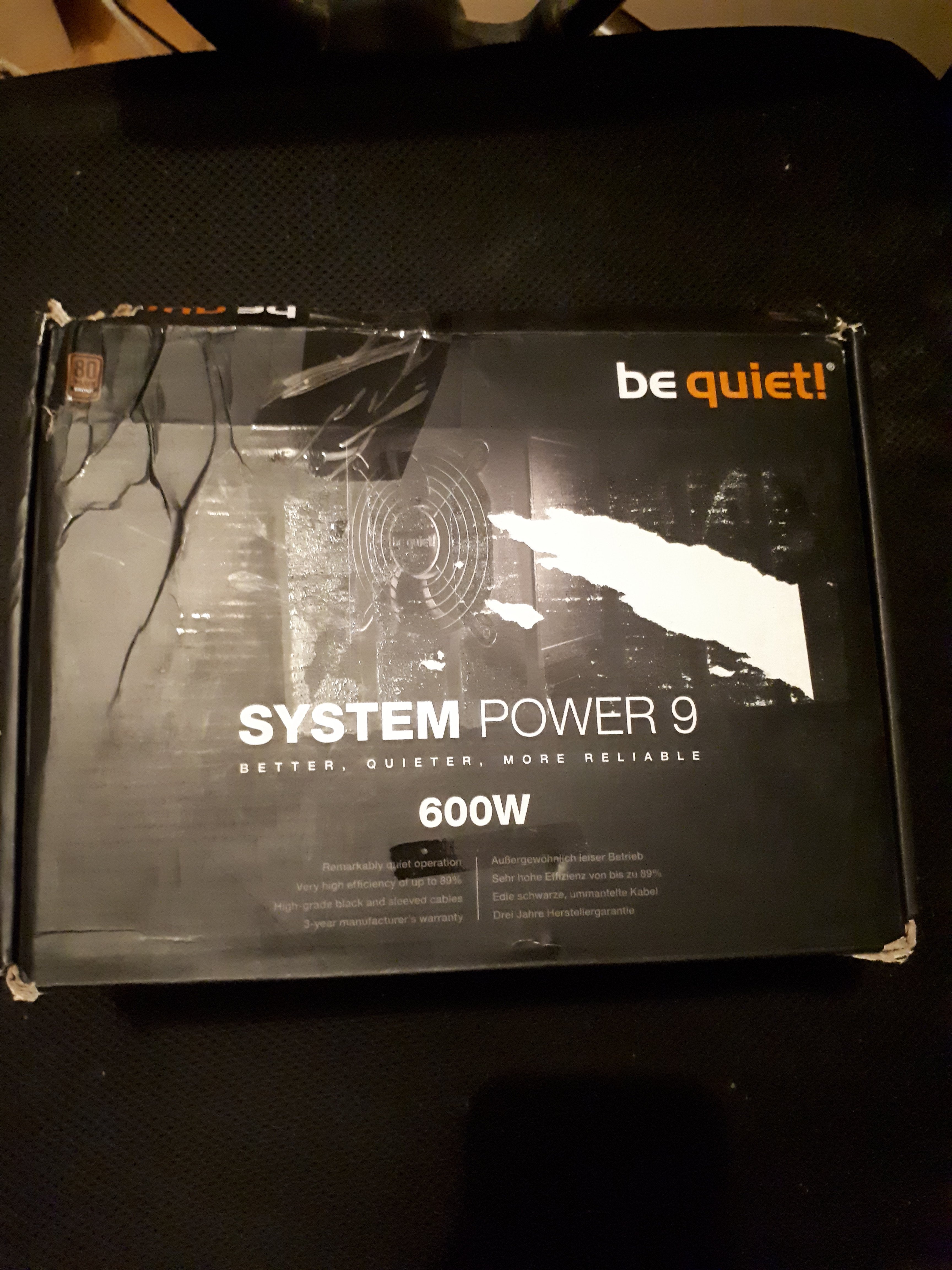

Ich habe mal ein Bild hochgeladen

@lol4000:
hat sich jemand auf den karton draufgesetzt?
immerhin das 9. dann kann man es auf nen versuch ankommen lassen.
Hahah ^^ ich hab es so geliefert bekommen es war ein Ausstellung Stück also neu
