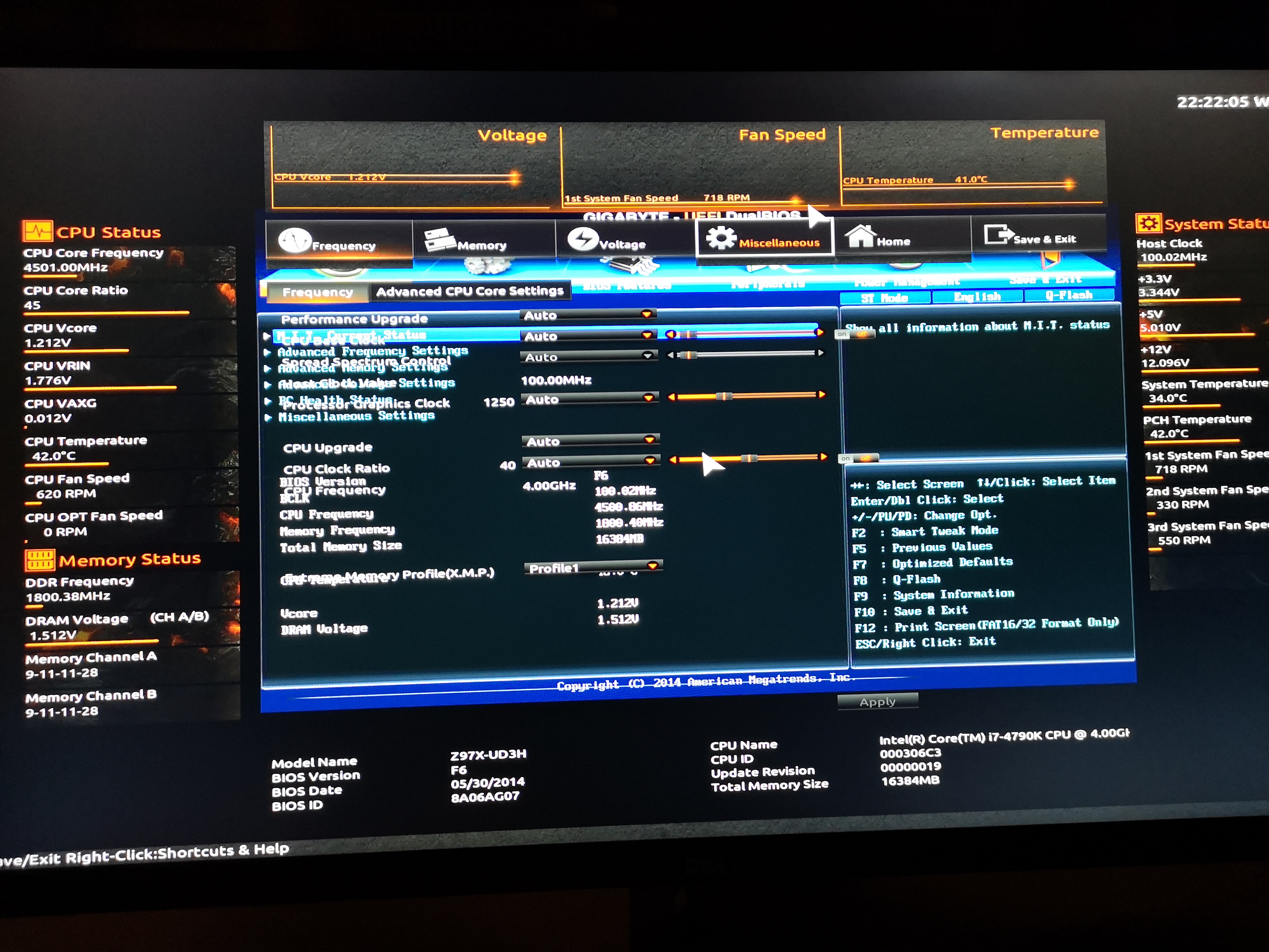

Ewig kein Bild und dann Blitz mal kurz das BIOS auf, wenn überhaupt.
Wenn er denn hoch fährt hat er wieder das gleiche Problem wie in meinem Anfangsbeitrag.
Er ist Mega langsam, der Ton ist verzerrt und man so gut wie nix bedienen.
Habe Windows komplett neu aufgesetzt zusätzlich gestern....
Hab den. Ganzen Abend alle möglichen verschiedenen Spiele gespielt, ohne Probleme....
Irgendwann mittendrin verliert er dann im zähen Desktopbetrieb sogar plötzlich das Bild Signal und es kommt nicht mehr wieder.
Im BIOS lässt er mich auch nicht wirklich rein. Er überlagert mehrere Ebenen.
Hier ein Foto
Ich kann halt echt nicht nachvollziehen wie die Grafikkarte beim ersten Start alles macht wie soll, ich noch den ganzen Abend mit Kumpels zocke und nach dem neuen kalt start dann gar nichts mehr geht.
Hier ein Foto
Habe sogar sehr mühsam mit DDU die Treiber deinstalliert, was aber leider keine Abhilfe brachte.
Im BIOS kann ich übrigens nichts anklicken.
