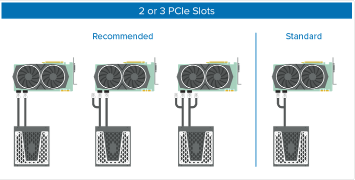

Eins noch, hast du die RX VEGA mit zwei Kabel vom Netzteil zur Grafikkarte angeschlossen,
wie das auch von Seasonic empfohlen wird? Falls nicht, mach das mal bei Gelegenheit.

Und ja ich habe zwei separate Stränge vom Netzteil ausgehend benutzt. So wird es ja auch von Sapphire sogar empfohlen.
