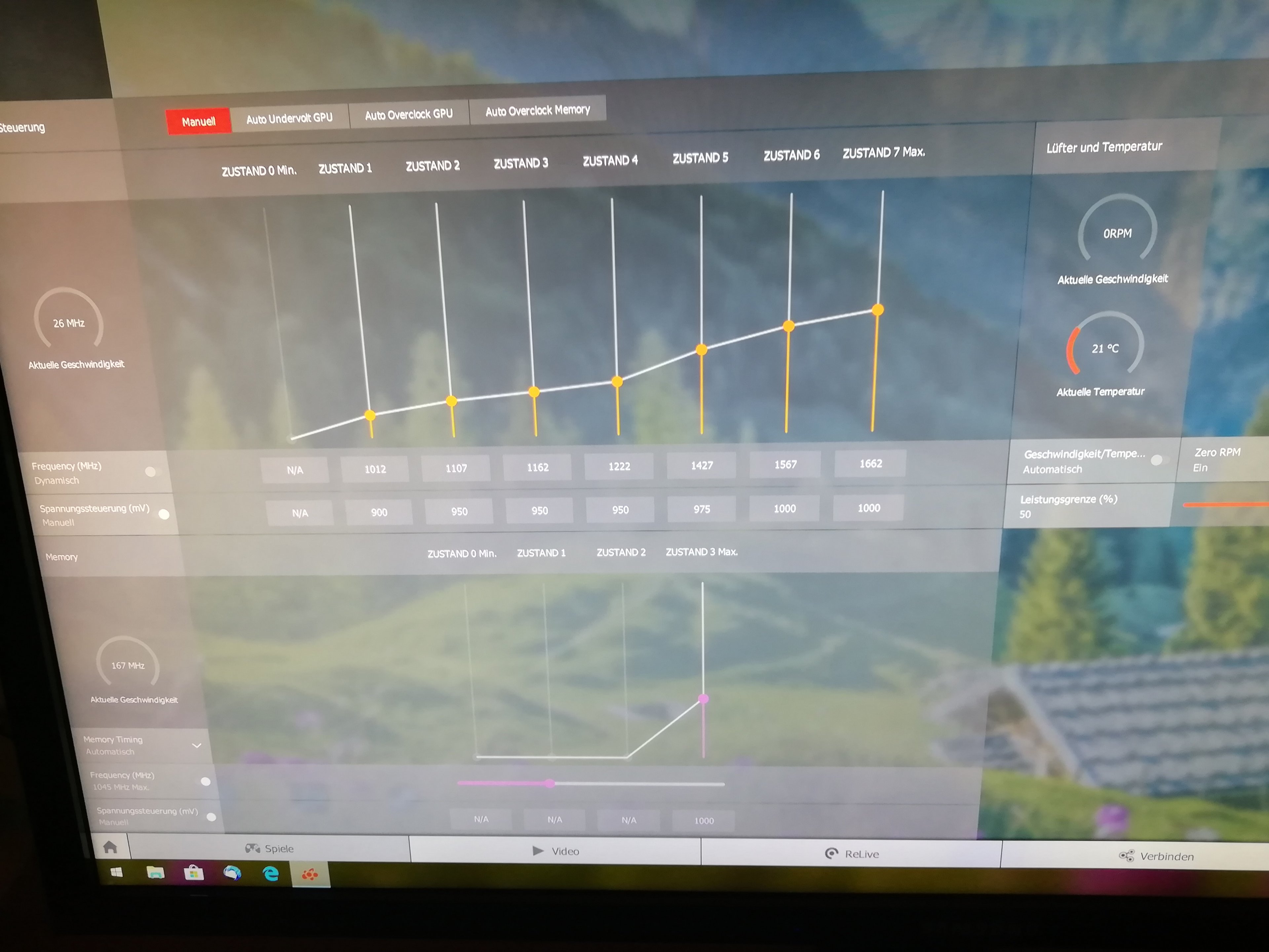

Hi zusammen, habe auch eine Vega 64 (MSI Ref).
Ich undervolte auf 1000mv - 1050 mv, da die Karte kühl und leise bleiben soll.
Btw. ich habe ein SFF Case und betreibe die Vega 64 mit einem SF 450 von Corsair, Kein Problem, die Karte zieht maximal (mit meinen settings 200w - also genug Luft) ich hänge mal ein Screenshot vom meinem Wattmann Dran. Bei mir läuft das setting Real @ 1540mhz bei 1000mv / HMB Basefloor Mv 1000mv @ 1100 mhz.
Ich fragte mich auch schon ob die Karte überhaupt in P7 operiert auf der anderen Seite ist dies von relevanz ob die Karte in P6 1540mhz liefert oder in P7 1540mhz liefert? Grüße!
PS: @Greenpeople du hänst bei 1525 fest weil die Karte mehr Strom / Mv braucht um höher zu boosten aber dies bedeutet auch mehr Hitze = Mehr fanspeed = lauter
