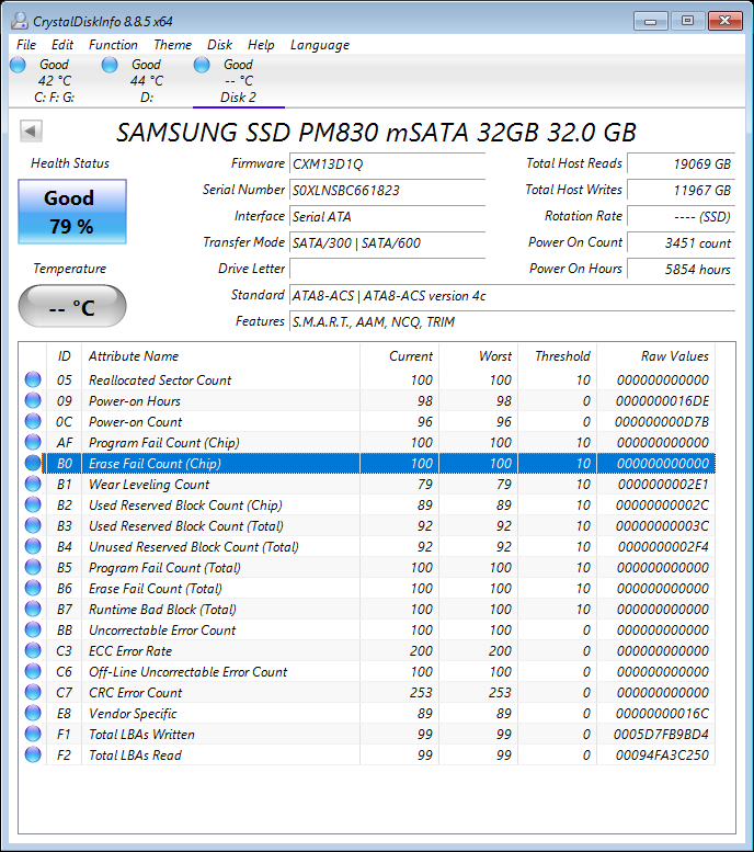

Wenn es eine Cache-SSD und das Notebook schon älter ist, kann es auch sein, dass die P/E-Zyklen der Cache-SSD aufgebraucht sind. Dafür müsste man aber die genaue Modellbezeichnung des Notebooks kennen.

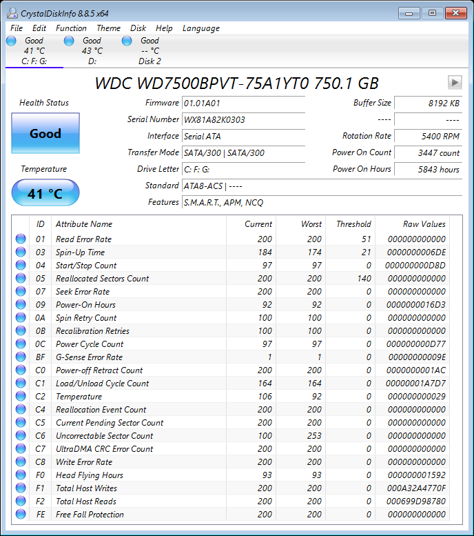

Es konnten hier ein paar SMART Werte ausgelesen werden, aber es gab keine Werte, diejetzt nicht total kritisch gewesen wären.
Nicht total kritisch? Bitte mal die Werte, am besten als Screenshot, posten.

Poste doch bitte mal die Screenshots von CrystalDiskInfo für die SSD und die HDDs, ziehe aber bitte das Fenster soweit auf, dass alle Attribute und auch die Rohwerte vollständig sichtbar sind, also keine Scrollbalken mehr erscheinen. Bitte mache den Screenshot aus Windows und nicht mit einer Kamera vom Bildschirm und nur den Screen von CrystalDiskInfo, mit Alt+Druck erzeugt Windows einen Screenshot des aktiven Fensters in der Zwischenablage oder probiere mal die Tastenkombination: 'Windows Taste + Shift + S' oder lies hier wie man dies macht.

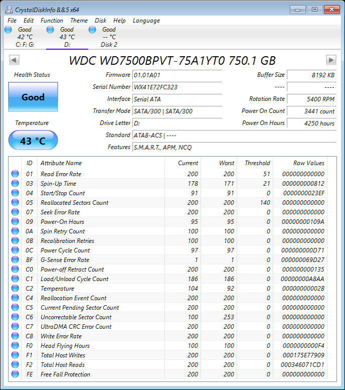

Anbei die Screenshots von CrystalDiskInfo:
