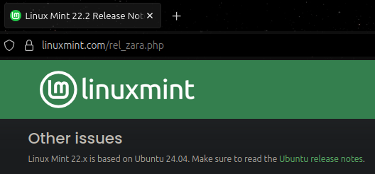

Ich habe zunächst Die Veracrypt Version für Ubuntu 25.04 heruntergeladen und zwar die GUI Variante.
Mint 22.2 ist based on Ubuntu 24.04.
Du brauchst also diese hier:
GUI: veracrypt-1.26.24-Ubuntu-24.04-amd64.deb
Console: veracrypt-console-1.26.24-Ubuntu-24.04-amd64.deb
