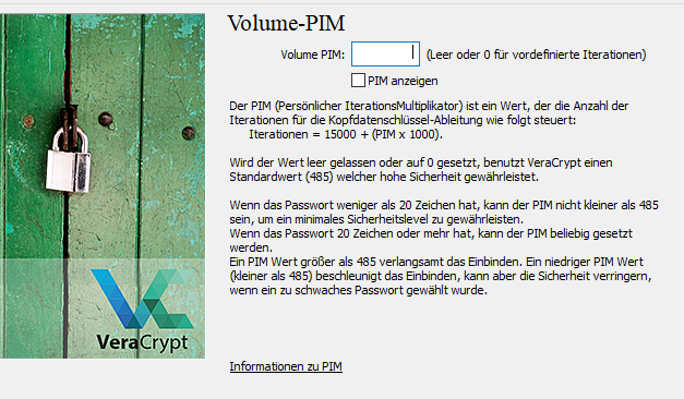

Hier wird PIM erklärt:
Das ist die Standard-Fehlermeldung wenn beim Mounten entweder:
  • das Passwort falsch eingegeben wurde, und/oder
  • der falsche Personal Iterations Multiplier (PIM) angegeben wurde, und/oder
  • der falsche Hash-Algorithmus (PKCS-5 PRF) verwendet wurde.

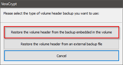

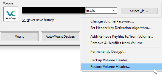

Man kann auch versuchen den "Volumen-Header" wieder herzustellen (entweder aus der internen Kopie bzw. einer externen Sicherung).
Genau. Das Containerfile hat nämlich am Ende noch ein Backup seines Headers. Daraus kannst du den Header recovern, falls der Anfang der Datei beschädigt ist. Das machst du wie folgt:
Und dann:
Das funktioniert natürlich nur, wenn das Ende der Datei (wo das Headerbackup liegt) noch intakt ist.

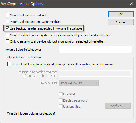

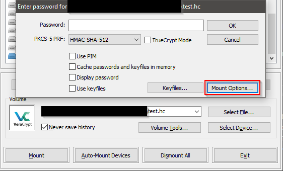

Wichtig, bevor du irgendwelche Versuche unternimmst den Header zu restoren: Mach dir bitte vorher ein Backup von dem Containerfile. Ein Header-Recovery verändert den Container, weil der Headerbereich (ganz am Anfang der Datei) dabei neu geschrieben wird. Alternativ kannst du VeraCrypt auch sagen, dass beim Mounten die Kopie des Headers am Ende des Containers benutzt werden soll. Das macht wenigstens nichts kaputt. Das geht wie folgt:
Und dann:
Zum Thema PIM:
Das ist ein zusätzlicher Schutz, der die Verwendung von vorberechneten Passwort-Hashes verhindern oder zumindest erschweren soll. Dein Passwort wird dabei eben nicht nur ein mal durch die gewählte Hashfunktion gejagt, sondern mehrere Tausend oder Millionen Male. Die Performance bei normaler Anwendung wird dadurch nicht beeinträchtigt (außer dass VeraCrypt zum Mounten des Volumes vllt 1 - 2 Sekunden länger braucht). Brute-Force-Angriffe lassen sich dadurch aber meist nicht mehr sinnvoll ausführen, weil ohne Kenntnis des PIMs theoretisch jedes versuchte Passwort nicht nur einmal gehasht werden müsste, sondern unzählige Male. Der Nachteil ist natürlich: Wenn du beim Erstellen des Volumes manuell den PIM auf einen benutzerdefinierten Wert stellst und diesen dann vergisst, kommst du selber nicht mehr an deine Daten ran. Den PIM solltest du also genau so sorgfältig aufbewahren wie das Passwort.
Mehr dazu im Wikipedia-Artikel.
