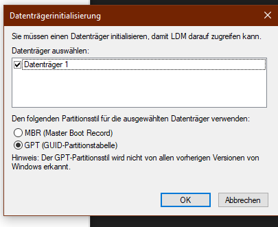

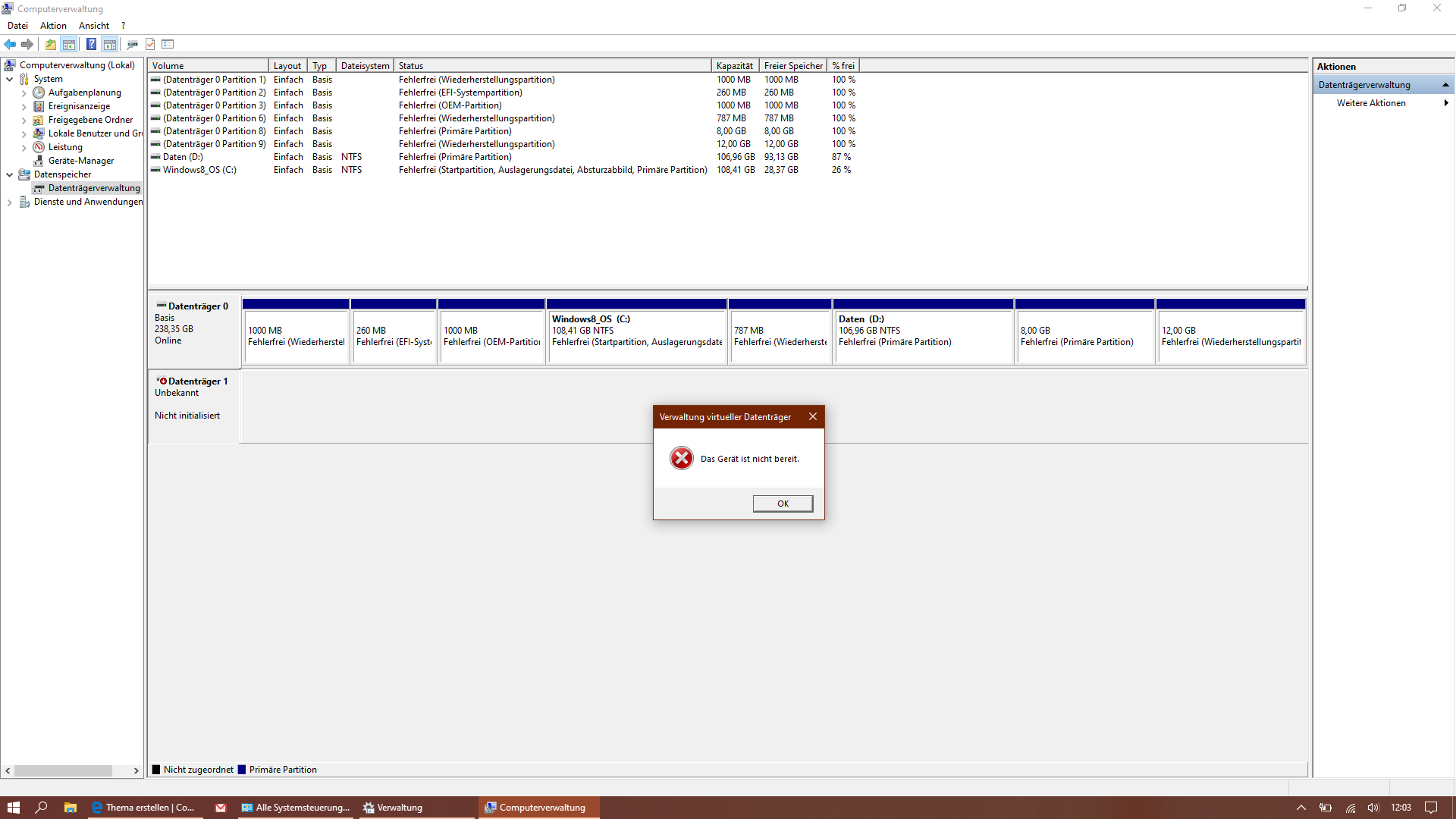

Beim Anschalten ertönt das gewöhnliche Geräusch, wenn man etwas über USB anschließt. Ich kann die Festplatte auch über das kleine Fenster in der Taskleiste auswerfen lassen. Problem ist aber, dass die Festplatte in meinem Explorer nicht angezeigt wird und ich auf die Daten darauf nicht zugreifen kann. In der Datenträgerverwaltung (kenne mich da nur mäßig aus) habe ich Datenträger 0, also mein "Speicher" im PC und Datenträger 1, also die Verbatim HDD. Vor dem Namen "Datenträger 1" ist ein Pfeil auf rotem Hintergrund nach unten. Bei Aktionen bekomme ich angezeigt: "Das Gerät ist nicht bereit." Außerdem bekomme ich beim Öffnen der Datenträgerverwaltung eine Meldung: "Datenträgerinitialisierung", wo ich nur den Datenträger 1 auswählen kann. Dann noch Auswahl zwischen MBP und GPT (Patitionsstil).

Mach mal bitte ein Bild der Datenträgerverwaltung und poste es hier.
Das ist die Datenträgerverwaltung und die beiden Meldungen

Warum hast Du so viele versteckte Partitionen auf C?
Wenn die Daten auf der HDD nicht wichtig sind, einfach GPT bestätigen, und die HDD formatieren.
Wenn ich GPT auswähle und ok klicke kommt die Meldung "Das Gerät ist nicht bereit".

Platte oder Elektronik im externen Gehäuse. Meist ist die Elektronik defekt (SATA auf USB-Converter).
Ein anderes ext. Gehäuse nehmen oder die Platte mal intern anschließen (falls du nicht nur ein Notebook hast).
