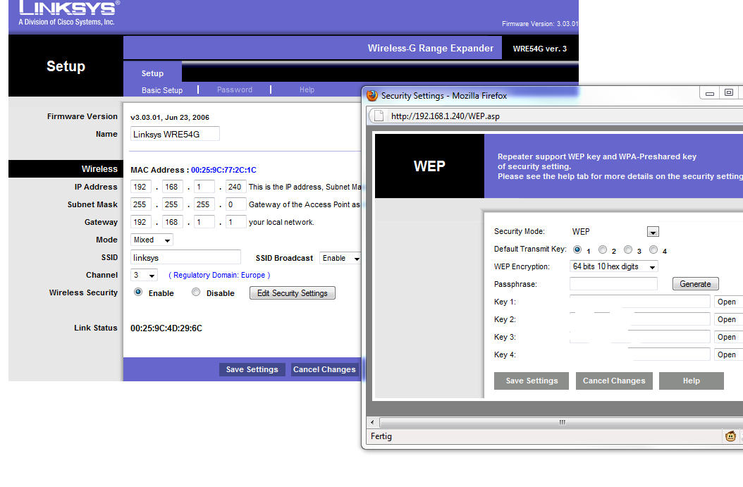

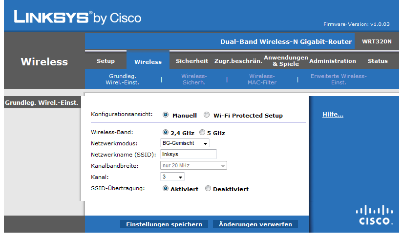

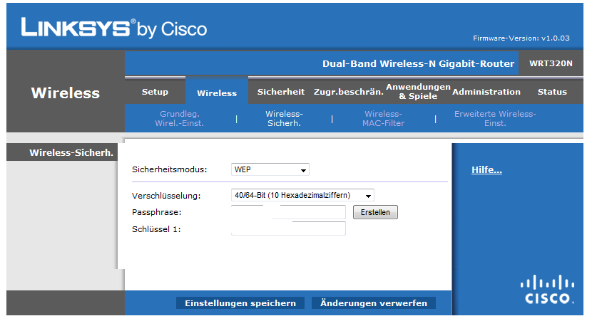

Im Anhang habe ich ein paar Screenshots aus dem Interface der beiden Geräte angehängt - die Schlüssel sind dabei von mir für den Screenshot gelöscht worden.
Stell mal die Verschlüsselung auf 128bit und lass bei beiden Geräten die "Key" Einträge komplett weg, sondern trage nur die Passphrase ein.
Dann kommt die Meldung "at least one WEP Key is required."
E: Also ich muss quasi erst erstellen klicken damit ich die Einstellungen übernehmen kann.
Wenn ich die Schlüsselfeler (sowohl im Router als auch im Repeater) leer lasse, bekomme ich als Antwort dass ich mindestens einen Key eingeben muss
Hi,
ich habe "fast" die gleiche Konstelation wie Du daheim..und hatte anfangs auch Probleme, dass mein Netbook teilweise aussetzer hatte.
Bei mir waren es gleich "mehrere" Probleme..
- der Kanal den ich hatte, wurde schon von einigen Nachbarn benutzt
- der Wlan-Speed war beim Router zu "hoch" eingestellt
Lösung:
Suche Dir als erstes einen Kanal aus, der wenig benutzt wird oder gar frei ist.
Stelle bei sllen Geräten die Verschlüsselung aus.
Wenn es jetzt ohne Problem funzt, dann schalte die Verschlüsselung (WEP 64) wieder ein.
Zuerst auf dem Router, dann konfigurierst Du den Repeater, dann das Notebook.
Stelle die Wlan-Geschwindigkeit des Routers auf die des Notebooks ein..
Wenns Problemlos läuft, dann schalte um auf WEP 128
Wenn das auch o.k ist, dann kannst Du ja den Wlan-Speed "erhöhen"..
Viel Erfolg
Selbst wenn gar keine Verschlüsselung eingestellt ist bricht er sehr häufig ab, ganz egal welchen Kanal ich nehme.
Sonst noch jemand eine Idee?
