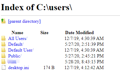

Geh mal unter C:\Users\ und schaue, wieviele Benutzer da wirklich sind.
Nicht, dass ein neues Benutzerprofil angelegt wurde und mit Glück im alten Ordner noch alles drin ist.

Wenn ich das in Chrome eingebe, dann zeigt er mir mehrere User an, auch den so wie es vorher war, wenn ich auf dem Computer nach Usern schaue, gibt es nur den, auf dem ich auch gerade bin!

Der Chrome-Browser kann sehr wohl lokale Verzeichnisse anzeigen.
Ich wuerde da garnichts per Undelete probieren, sondern die Kiste per Live-Linux booten und das was in den Nutzerverzeichnissen steckt weg (auf externen Datentaraeger) kopieren.
Ungefaehr das was wohl @madmax2010 vor hat.
Korrekt. Ja, ich weiss auch das browser als filebrowser genutzt werden können, war mehr als hinweis gemeint das das nicht so der standardweg ist sich in seinen dateien umzusehen. Alleine schon, weil man falls wirklich dinge weg sind seinen Browser eventuell lieber zu lassen sollte.
Der Browser ist "read only". Also so schlimm nicht. @madmax2010
Wenn der Browser allerdings die "verlorenen" Daten zeigt und der Dateiexplorer nicht dann ist Einiges schief gelaufen am Nutzerprofil was gerade geladen ist. Alles was unter diesem Profil gemacht wird, waere sinnfrei.
