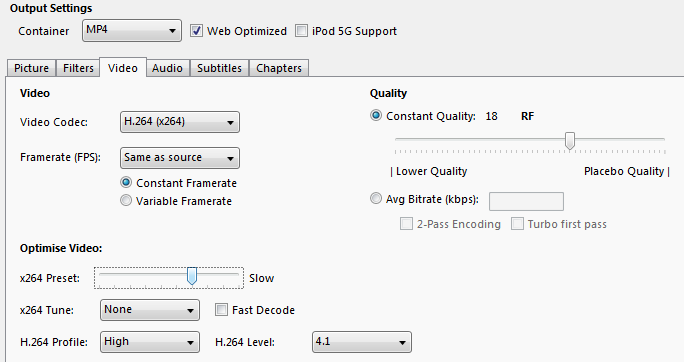

Wenn es um das Komprimieren ohne sichtbaren Qualitätsverlust geht:
Ab einem RF Faktor von 18 kann ich bei h264 keinen Unterschied zum Original feststellen (wenn Einzelbilder verglichen werden). Von daher könntest du z.B. Handbrake und diese Einstellungen verwenden:
Für kleinere Dateien auf 20 gehen. Ich glaub Standard sind 24.
