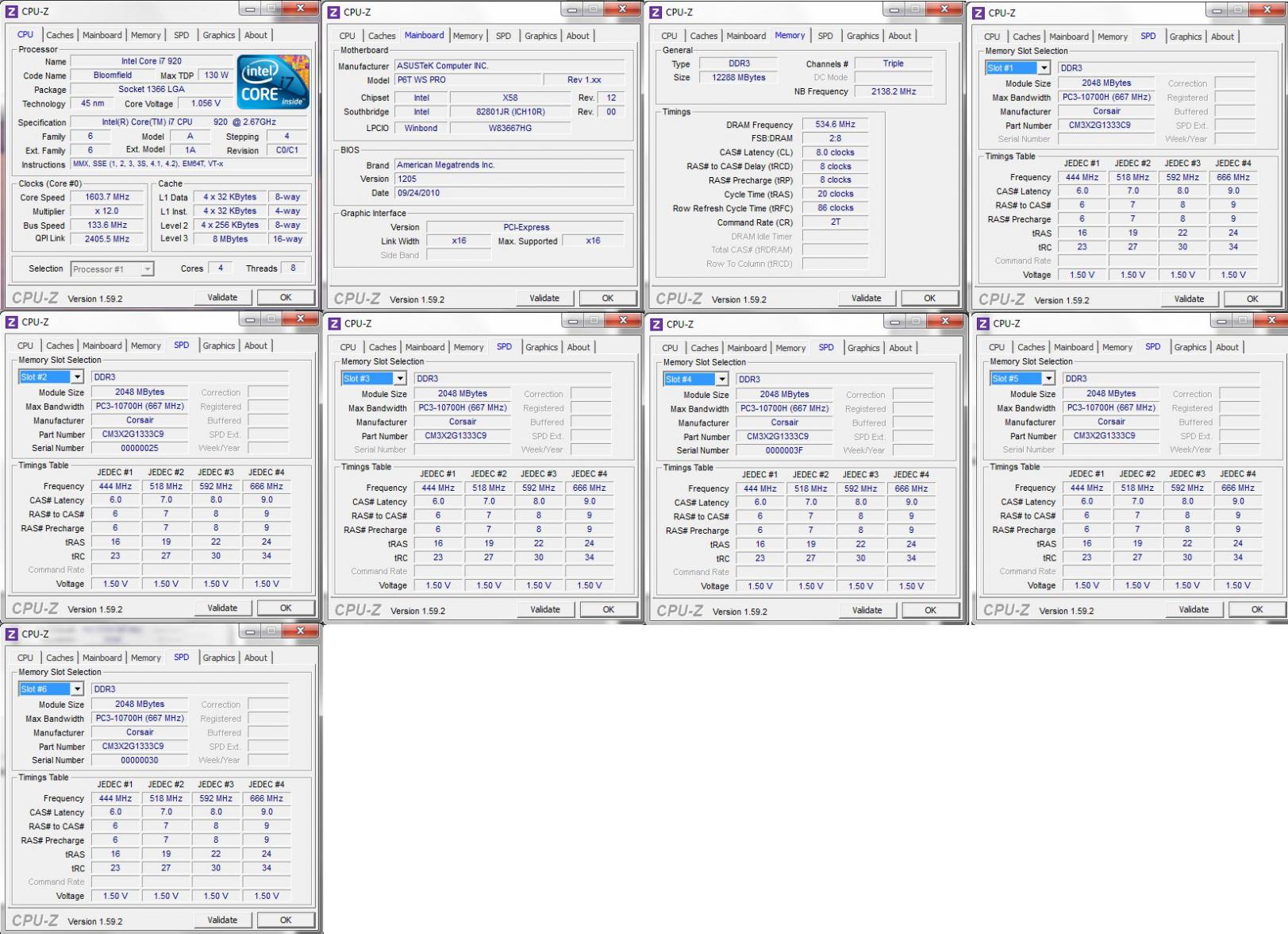

Anbei die Screenshots von CPU-Z. Was mir auffält, ist dass nicht jeder Ram-Riegel eine Seriennummer hat. Ist das ungewöhnlich oder ganz normal?
Hm, totale Vollbestückung, teste eine höhere Spannung der RAM, erst 1,55 dann 1,60 V, aber nicht mehr, mit den "Parametern" der Bluescreens (also das gleiche machen, soweit halt noch in Erinnerung).
Sind die Corsair CM3X2G1333C9 in der QVL (Liste der empfohlenen Hersteller) des Motherboards ?
Ja, der Ram steht in der QVL des Mainboards.
Habe jetzt die Spannung des Ram-Bus erst mal auf 1.52V herauf gesetzt. Kann immer nur in 0.02V-Schritten ändern. Werde das jetzt mal beobachten, und bei weiteren Bluescreens weiter hoch gehen mit der Spannung.
Melde mich dann hier nochmal falls die Bluescreens trotzdem weiterhin auftreten sollten. Jetzt schon mal vielen Dank für die Hilfe!
