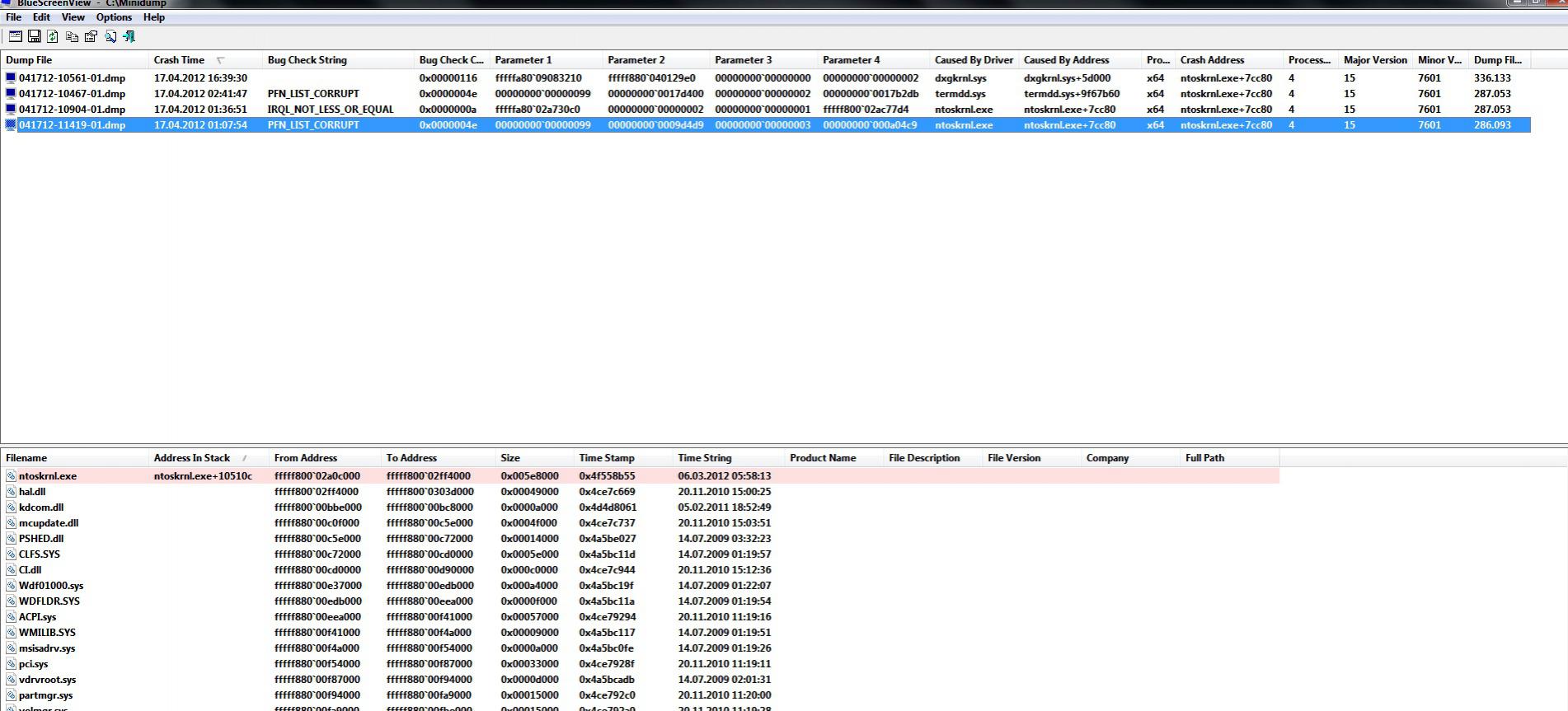

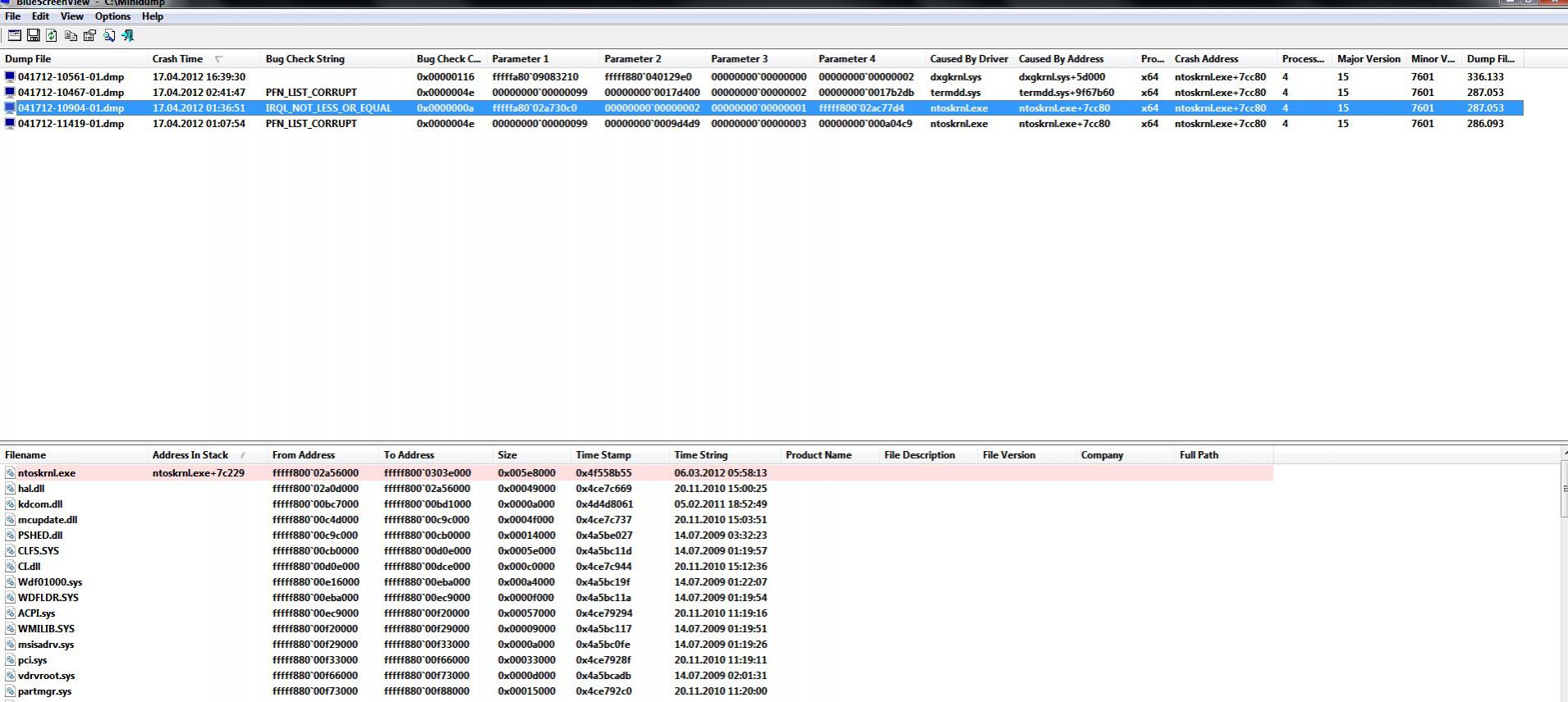

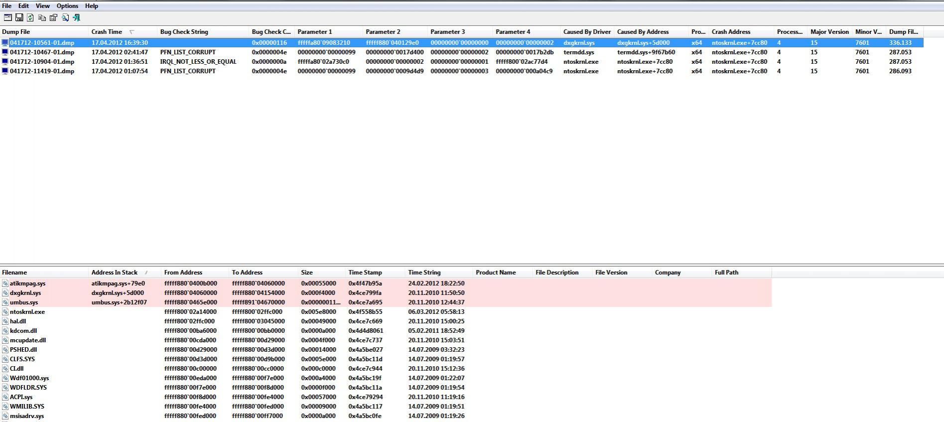

ich habe seid gut 3 Wochen einen neuen Pc und habe nun schon 6 Bluescreens gehabt.
Die ersten beiden male waren während des Spielens von Battlefield 3 aufgetreten mit der Bezeichnung: A clock interrupt was not received on a secondary processor
Habe dann das Bios von 1.60 auf 1.80 geupdated und bis jetzt diesen nicht wieder gehabt.
Aber nun habe ich seid gut 4 Tagen den Bluescreen PFN LIST CORRUPT 1x am Tag gehabt und gerade eben wieder...
Wollte dann auch Memtest starten und habe diesen 4x geöffnet, dann 2048 mb angegeben und laufen lassen. Wollte dann aber Abbrechen, weil ich mir nicht sicher war, ob das überhaupt so richtig ist und hatte dann direkt wieder den Bluescreen bekommen.
Habe dann noch etwas im Internet geschaut und wollte 10 Tabs gleichzeitig öffnen und bekamm wieder den Bluescreen. Hatte dann auch die Schnauze voll und habe Memtest 4x geöffnet, wieder 2048mb angegeben und über Nacht laufen lassen. Als ich dann Heute Morgen gucken gehen wollte, war der Bluescreen auch schon wieder da (Warscheinlich die ganze Nacht schon).

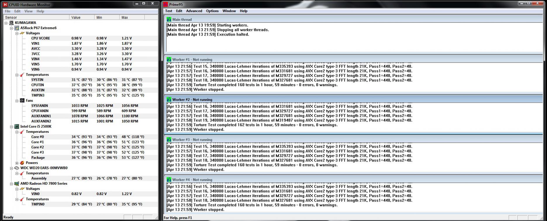

Habe dann nach Viren gesucht -> kein Fund
Temperaturen überprüft -> Gut

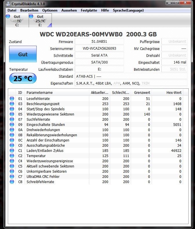

Festplatten überprüft -> Gut
Wie sollte ich nun weiter vorgehen?

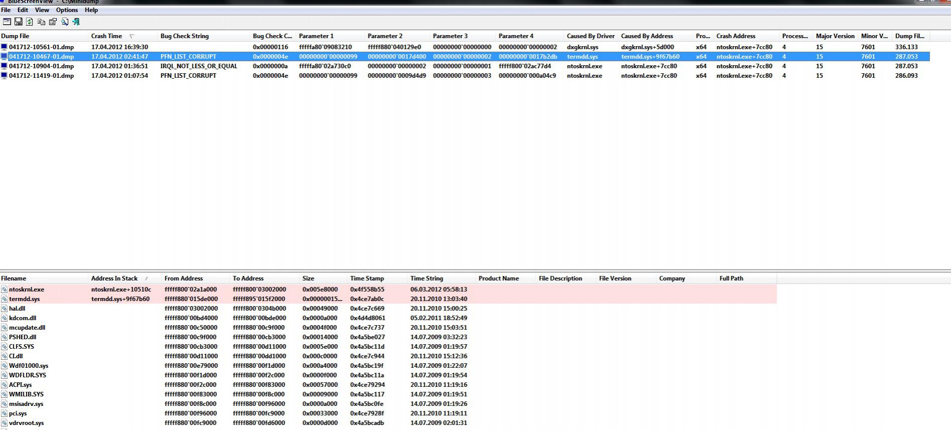

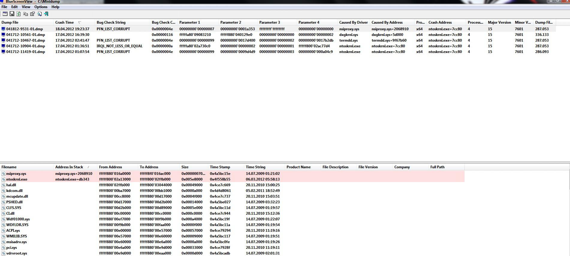

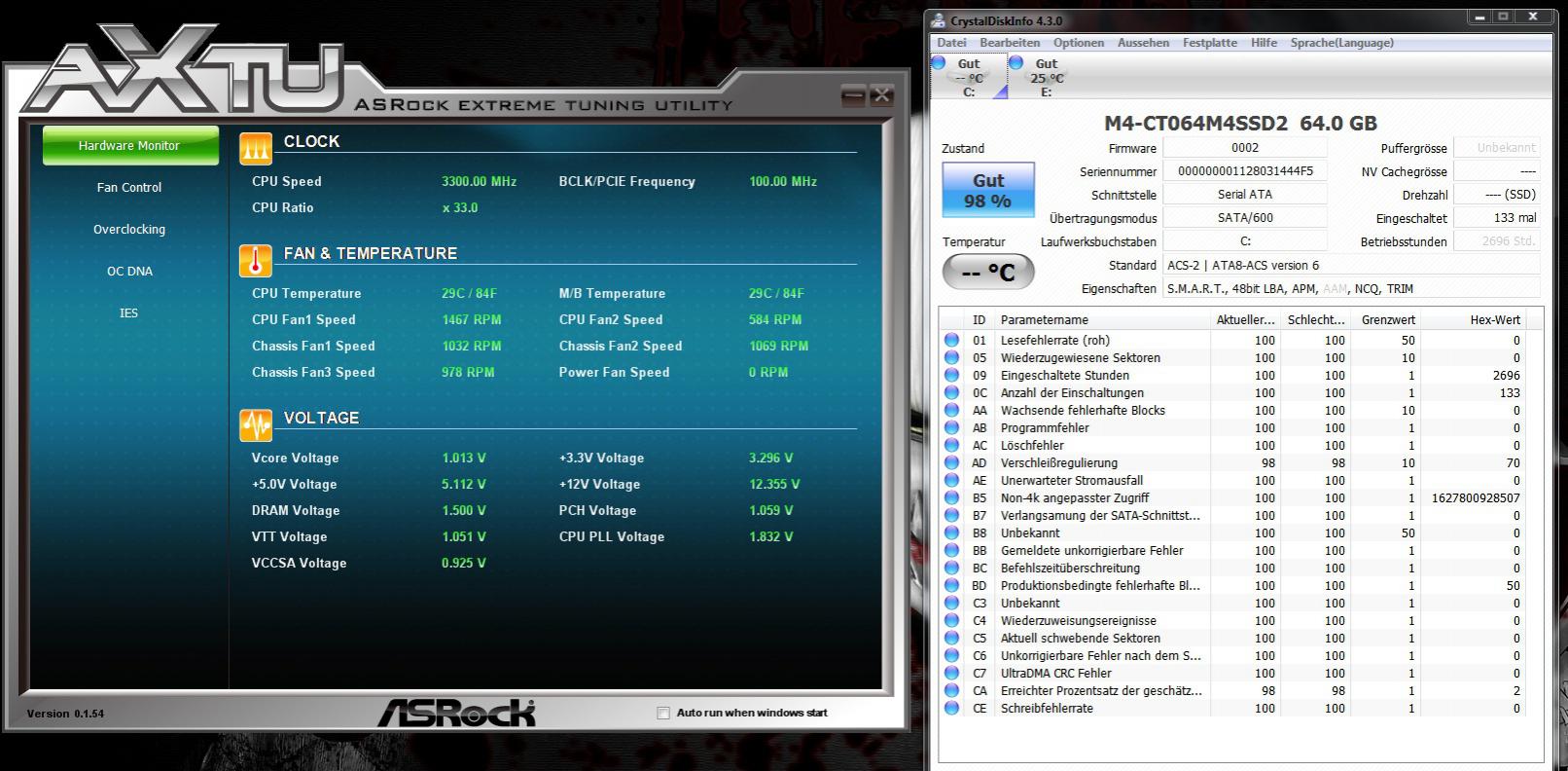

Hi!
Deine Crucial M4 verwendet eine uralte FW. Die akuelle FW hat die Versionsnr. 000F.
Es hat bei der M4 einen Zusammenhang zw. alter FW und Bluescreens gegeben (allerdings erst nach 5k Betriebsstunden). Bei Dir sind es zwar erst 2,5k aber ich denke ein Update [1] wäre nicht falsch. Der neue Updater hat richtig Lack und kann unter Windows ausgeführt werden... :D
lg,
n3bu
[1] http://www.crucial.com/support/firmware.aspx
Ich habe die Firmware nun geupdated, aber ob das mein Problem mit den Bluescreens löst...?
