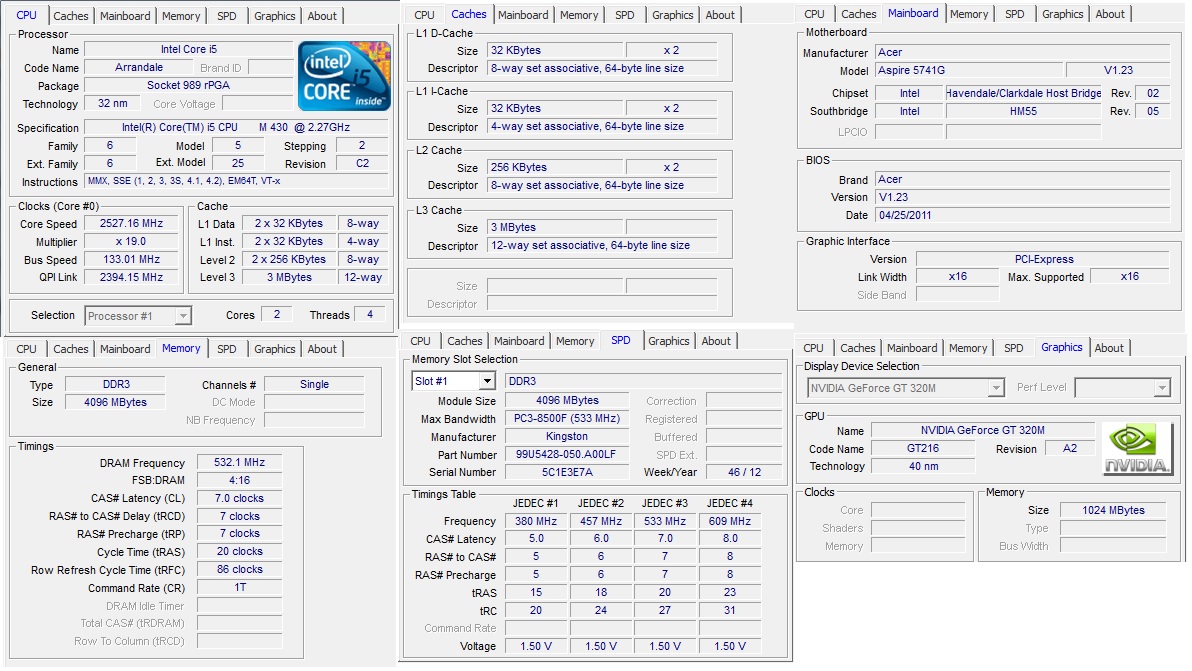

Leider kenne ich mich überhaupt nicht mit tiefergründigen Funktionen eines PCs/Notebooks aus, so dass ich hier erneut um Hilfe schreien muss ;)
Kann jemand etwas mit den Minidump- Einträgen anfangen? Auf was deuten sie hin? Auffällig ist meiner Meinung nach, dass immer ntoskrnl.exe beteiligt ist. Kann man damit Ursachen ausschließen oder gar Ursachen fest machen?
Für Antworten bin ich sehr dankbar. Ach ja meine Notebookdaten sind auch mit angehängt.

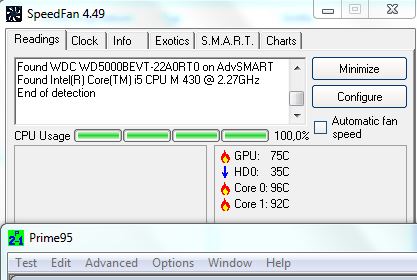

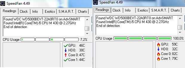

Ahhhh jetzt versteh ich was Temp bedeuten soll :D dachte du meinst irgendwas mit temporary FIles oder Ähnliches :D Hab Prime95 laufen lassen und nach ca. 15 Minuten mit Speedfan die Temperatur ausgelesen. Temp Cores und Graka.JPGSind sehr hoch, was sich vermutlich durch reinigen des Lüfters beheben lassen würde... allerdings ist der Lüfter beim Aspire so schlecht zu erreichen, dass ich die Tastatur abmachen, den Bildschirm ausstöpseln und vieles anderes machen müsste um da dran zu kommen. Weiß vielleicht jemand wie man nen Lüfter von außen einigermaßen sauber bekommt? Danke :)
Edit: mit geringer Auslastung sind alle 3 Temperaturen bei ca. 60 Grad (Core1,2 und Graka) was auch schon zu viel sein dürfte oder?

Die Temperatur ist noch ok, zum öffnen des Laptops habe ich leider keine Anleitung aber "google" mal danach.
Zum auslesen der Temp gefällt mir Speccy besser, es gibt auch direkt die Hardware Info mit aus.

Habe heute mal meinen Lüfter von außen gereinigt und eine erstaunliche Senkung der Temperatur damit erreicht 10-20Grad.Temp nach Reinigung.jpg
Mal schauen ob wieder was kommt, ansonsten muss ich wohl weiter probieren :) Oder hat jemand noch einen Vorschlag was man noch machen könnte? Was hat es eigentlich mit dieser Datei ntoskrnl.exe auf sich? Für was ist sie zuständig?

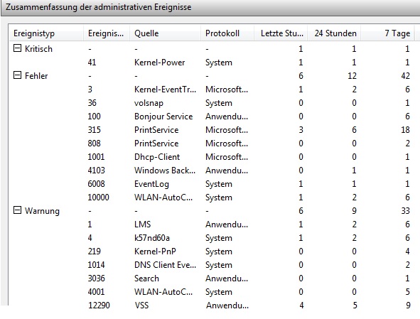

nach der Reinigungsaktion ist das Problem (gefühlt) viel besser geworden, aber es kam seit meinem letzten Post trotzdem noch 2 mal zu einem Bsod. Ich habe gerade die Ereignisanzeige von Windows angeworfen und folgendes Ergebnis angezeigt bekommen. Kritisch_Fehler_Warnung.jpg
Kann damit jemand etwas anfangen? Sind ja Fehler verschiedener Art angezeigt. Auf was deuten die Probleme hin? Gibt es vllt ein Programm mit dem man solche Fehler effizient losbekommt? Vielleicht sind die ja der Grund für die Abstürze. Dankeschön :)

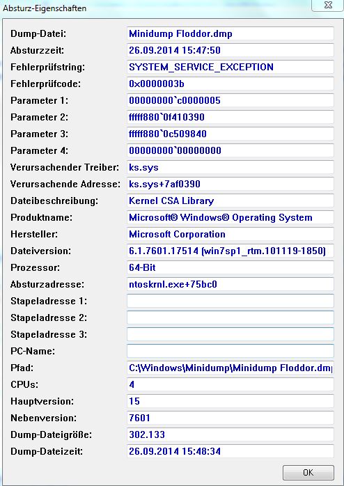

Hey, heute ist der gute Kerl mal wieder abgestüzt. Hatte bisher wohl das Speichern des Kernelabbildes und nicht das kleine Speicherbild eingestellt, weshalb es bisher keine Minidump files gab. Habe es allerdings neulich entdeckt und umgestellt und kann somit nun eine Datei liefern, bzw. ein Screenshot von Bluescreenview posten, da ich die Datei nicht hochladen konnte: Minidump Floddor.JPG
Danach soll der Treiber ks.sys verantwortlich sein. Weiß jemand wozu dieser Treiber gut ist und ob man ihn ohne Weiteres erneuern kann?
Edit: Oder kann man in diesem Fall ein Hardwareproblem ausschließen? denn dann würde ich einfach das System neu aufsetzen und gut is.

Aus der Übersicht der Fehlerliste lässt sich nur bestimmt sagen, dass du ein Druckerproblem hast. Ohne genaue Fehlerbeschreibung (die sich meistens sehr gut googlen lassen) kann man nichts genaues sagen.

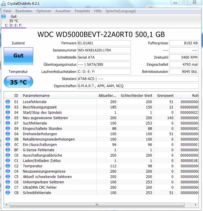

Da würde mir auf Anhieb die Systemplatte einfallen. Poste bitte auch ein Screenshot von CrystalDiskInfo (SMART Werte der Festplatte(n)).

sorry, hatte in letzter Zeit viel zu tun, weshalb ich erst jetzt antworte. Danke Simpel und Darlis für die Antworten! Habe mal einen Screenshot von CrystalDiskInfo gemacht und die Minidump-Files im 7Zip-Format angehängt:
CrystalDiskInfo Floddor.JPGAnhang anzeigen Minidumps.7z

Da hast du die Spalte aber gerade soweit aufgezogen, dass man den Rohwert nicht mehr sieht...
Mein Fehler, Sorry :/ CrystalDiskInfo Floddor Neu.JPG

Zu den Dumps: Ein primäres Treiberproblem ist nicht erkennbar. Die Dumps zeigen alle Probleme durch/mit den/dem Speicher (MemoryManagement Fehler, Speicherzugriffsverletzungen, etc). Speicher i.d.S. kann allerdings alles mögliche sein (insbes. RAM, VRAM, CPU-Cache, Systemplatte, etc., etc.).
Einzig ein paar veraltete Treiber (UBHelper.sys, NTIDrvr.sys) fallen auf. Die Treiber gehören zu der Software NTI Backup Manager / Backup Now.
Die Software solltest du ggf. testweise deinstallieren, ob sie nicht doch mit den Problemen zusammenhängt.
Zu den SMART Werten kann ich sagen, dass hier keine Lese- oder Schreibfehler zu sehen sind. Allerdings fallen die Werte "G-Sense Fehlerrate", "Start/Stop Zeit Spindel" und "Laden/Entladen Zyklus" etwas auf. Ob das was zu heißen hat, kann ich nicht genau beurteilen. Hier solltest du dir vielleicht noch etwas Rat von unseren Experten Holt oder Inzersdorfer einholen. Schreib denen mal eine PN, ob sie sich die Werte ansehen können.
Was nicht schaden kann, wäre z.B. das herstellereigene Diagnostool über die Platte laufen zu lassen.

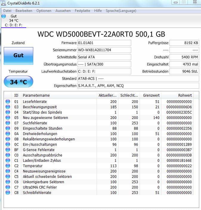

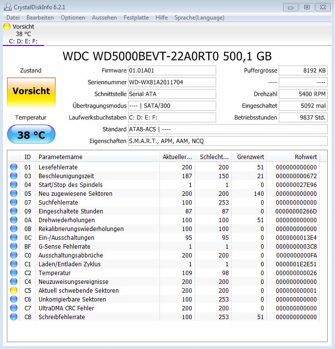

Hey, sorry, dass ich mich jetzt erst wieder melde. CrystalDiskInfo zeigt mir nun Folgendes an:
Da beim Zustand nun Vorsicht steht, gehe ich nun stark davon aus, dass das Problem mit der Festplatte zusammenhängen könnte.
Es wäre nett, wenn jemand über die Werte von CrystalDiskInfo drüberschauen könnte. Danke :)
Naja, ein schwebender Sektor. Dass muss nichts heißen. Trotzdem mal die Platte beobachten und regelmäßig Backups machen.
Bei den ganze G-Sensor Fehlern hatte die Platte offenbar mal ein hartes Leben mit zu häufigen mechanischen Belastungen. Die Anzahl der Spindelanläufe und Load-Unload Zyklen hat die spezifizierte Zahl auch schon überschritten, die ist also im Grund schon jenseits dessen, was der Hersteller WD dafür erwartet hat. Ein Tausch gegen eine SSD wäre vermutlich die besten Wahl, da SSDs mechanisch robuster sind.
Die Ursache für die Abstürze ist die Platte aber wohl eher nicht. Wenn nicht erst kürzlich so geschehen, dann würde ich mal das RAM richtig testen, damit RAM Fehler auszuschließen sind. Dazu stellt man alles im BIOS so ein, wie es auch nachher läuft, also keine OC-Tweaktools unter Windows verwenden! Dann die iso / img von Memtest86+ von CD oder USB-Stick booten, denn man kann nicht unter Windows sinnvoll das RAM testen. Es sollten min. 6 PASS abgewartet werden und es darf dabei kein einziger Fehler auftreten, also am Besten über Nacht laufen lassen. RAM-Fehler können die unmöglichsten Probleme erzeugen.
