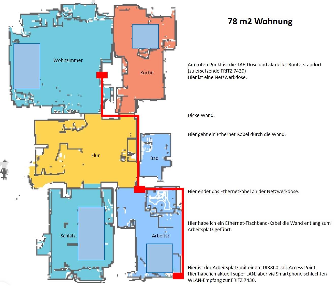

ich steige auf Telekom-DSL mit Supervectoring (250 Mbit/s) um.
Deswegen möchte ich jetzt die Hardware in meiner Wohnung so tauschen, dass ich an den Surf-Hotspots maximale Surf-Geschwindigkeit habe.
Innerhalb des Heimnetzwerks habe ich übrigens recht selten Traffic.
Ich habe eine Zeichnung angefertigt.
An den blauen Orten hätte ich gerne die 250 Mbit/s.
Problemzone ist aktuell vor allem das Arbeitszimmer und das Schlafzimmer. Aufgrund der dicken Wände kommt hier das WLAN-Signal aus dem Wohnzimmer schlecht an.
Wie würdet ihr das Setup machen, um die blauen Zonen optimal zu versorgen?
Danke für Eure Hilfe !!!

Kauf 1-2 Ubiquiti Accesspoints.
Stabile 250MBit/s wirst du aber nur erreichen wenn du ein sehr leeres 5GHz Spektrum hast. Im Schlafzimmer ist auch das nicht einfach.
Eine Fritzbox 4040 an der ersten Netzwerkdose anschließen, einen fritz repeater am Access point
Du könntest hier auch sehr gut mit zwei Fritzboxen die per Lan als Bridge verbunden sind arbeiten.
Bei Fritzboxen gibt es ja diese "Mesh" Funktionalität. Die funktioniert auch über Netzwerkkabel für maximale Performance.
Das ist im Prinzip eine typische Bridge bei der der zweite Router als AccessPoint funktioniert und dank AVMs guter Oberfläche schnell zusammengeklickt.
Deine aktuelle Fritzbox ist laut der Tabelle auf der Seite Mesh-Kompatibel. D.h. wenn sie dir von der Performance reicht. müsstest du lediglich eine weitere Fritzbox kaufen und die im Arbeitszimmer positionieren.
Idealerweise direkt an der Wand zum Bad und dann von dort mit Lan-Kabel zu deinem Arbeitsplatz-Rechner.
Bei AVMs Mesh bilden beiden AccessPoints ein gemeinsames Netz. D.h. du hast in der Wohnung eine einzige SSID zu der sich alle Geräte verbinden - unabhängig von deren Standort.

Das würde ich auch so machen. Habe das selbst einige Male so gemacht. Würde alles von Fritz nehmen. Eine Fritzbox auf jeden Fall an die erste Dose und als Slave konfigurieren, am Access Point einen repeater per LAN dranhängen und LAN Bridge einstellen oder eine zweite 4040 und den Access Point eliminieren
Auf der 7430 noch unbedingt die 7.12 Firmware aufspielen wenn nicht schon gemacht. Sorry, die wird ja ersetzt. Welches Model kommt als Ersatz?

also es ist ja "nur" eine 78m2 Wohnung die Räume sind also gar nicht "so" groß.
Ich würde dir einen vernünftigen WLAN-Sender im Flur empfehlen damit sollten alle gewünschten Stellen erreicht werden.
Ich habe 1 Gbit Anschluss und bekomme aktuell über eine Entfernung von 10m durch eine dicke Wand und eine dünne Wand mit 5Ghz 250 Mbits zum Rechner durch (mit dem Vodafone Router ^^).
Also Router in den Flur verlegen und testen.

LAN Kabel legen, falls es noch keine gibt und Access Points ran. Die beste Position der AP hängt von vielen Faktoren ab und ist schwierig vorauszusagen. Optimal finde ich die AP an der Decke. Wenn dies nicht geht möglichst hoch, frei und nahe an den Hauptgeräten aufstellen. Wenn man nun die stationären Geräte ans LAN hängt entlastet man gleich wieder sein WLAN.
Ich persönlich mag die Unifi APs. Liefern nicht immer die höchste Geschwindigkeit dafür sind sie stabil. Stabilität ist für mich Wichtiger als ein wackeliges Highspeed-WLAN.

@MaxOrdinateur, hanse987: Ubiquiti scheint ja ein ganz schöner Hype zu sein. Werde das in Betracht ziehen.
@Tom081580, johnyb0y: Schöne, günstige Lösung, passt.
@till69: Das verstehe ich nicht ganz, dass 100 Mbit/s oder 250 Mbit/s beim surfen egal sind. Es gibt Seiten wie bild.de die knapp 25 MB haben. Diese lädt rein rechnerisch bei 250 Mbit/s in 1 Sekunde statt bei 100 MBit/s in 2-3 Sekunden. Mein modernes Smartphone sollte die 250 Mbit/s auch schaffen. Gibt es hier ein Bottleneck, das ich übersehen habe?
@Hejo: Ich denke, eine Flur- oder Deckenmontage ist bei mir ausgeschlossen, da ich keine hässlichen Kabel die Wand hochziehen will...
Werde mir nun die FRITZ!Box 7590 zulegen und hoffen, dass ich mit diesem Gerät eine gute Abdeckung hinbekomme.
Zusätzlich werde ich dann noch einen Ubiquiti Unifi oder FRITZ Mesh Repeater im Arbeitszimmer platzieren.
Ich werde mal ausprobieren, ob das WLAN in Arbeitszimmer und Schlafzimmer besser funktioniert, wenn ich den Repeater am Eingang des Arbeitszimmers oder am Arbeitsplatz am Ende des Arbeitszimmer platziere.
Wenn du zur 7590 greifst, dann würde ich auch zu den AVM Repeatern greifen aber diese als Access Point betreiben. Wichtig bei WLAN ist, bei einem Hersteller zu bleiben. Falls du zu Uniquiti greifen willst, dann tut es auch eine 7530 mit deaktiviertem WLAN. Die Unifis AP´s (die "Untertassen") sind von der Antennenausrichtung her für die Deckenmontage ausgelegt, man kann die Teile aber auch an die Wand schrauben. Wichtig ist, dass die AP´s nicht mit irgendwas voll gestellt werden.
Würde auch nicht mixen. Die 7590 in Kombination mit deiner aktuellen Fritzbox halte ich für eine gute Idee.
Würde dann die 7590 zur „Haupt“-Fritzbox ernennen und deine aktuelle ins Arbeitszimmer verfrachten.
Zwischen beiden über das Gelegte Netzwerkkabel ein Mesh bilden nach der in meinem Beitrag verlinkten Anleitung.
Ich gehe davon aus, dass das Thema danach für dich erledigt ist.
