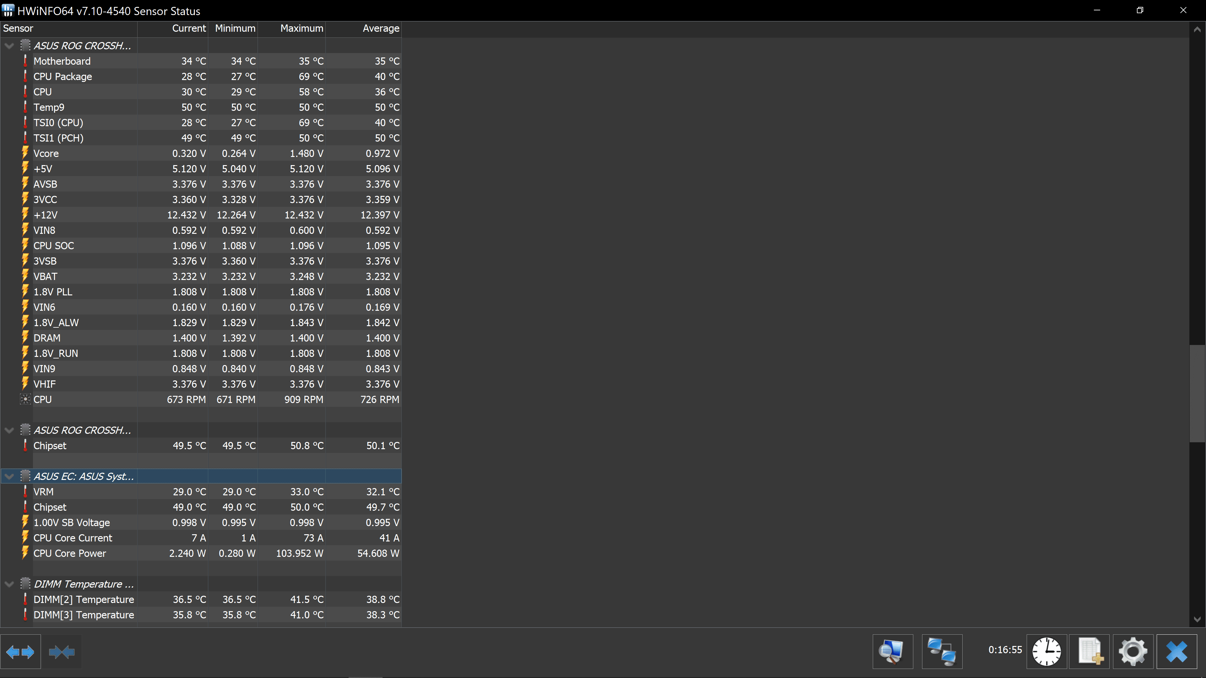

zur thematik mononblock für die VRMs und ob man es wirklich braucht
CPU ist ein 5950x + Asus C8 Dark Hero
Der Max.Wert kriegt der schon beim Boost.
Das ist noch ganz normaler PBO mit Curve opTi. bei 230w
Diese Werte entstanden bei CB23 im Multicore test
man kauft sich einen Monoblock nur als Luxus oder als Spielkram. Ich hab es mir nur gekauft, damit ich bei meinem 5950x den allcore theoretisch höher schrauben kann und mir keine sorgen machen muss, wenn die CPU unter volllast arbeitet ich mir kein kopf machen muss das iwas heiß wird.
jedoch ist der Sinn hinter Monoblock im normal-fall hardcore oc, sonst reicht ein airflow übers board

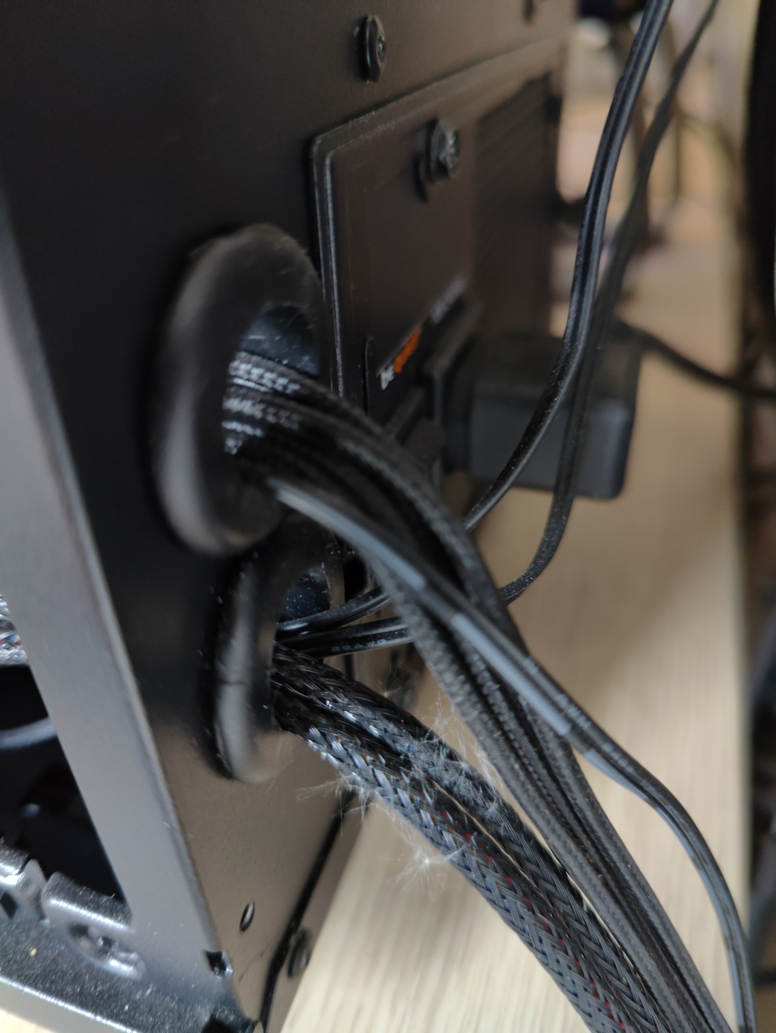

harryhirsch1976 schrieb:
Ich habe einfach 2 Löcher hinten in das Gehäuse gebohrt und gehe da mit den ganzen Leitungen raus .
wäre auch eine Option sieht sehr ordentlich aus. Wie groß hast du die Löscher gebohrt ? Und was hast du genommen um die Kabel vor der Lochkannte zu schützen. Also das Teil was zusätzlich im Loch steckt. Hätte bei dem Teil keine Ahnung nach was ich bei Google suchen sollte :-)

Es wurden 28 mm Löcher gebohrt und ich hatte im Keller noch So ein Durchgangstüllenset liegen.
Das hatte sich dafür angeboten.

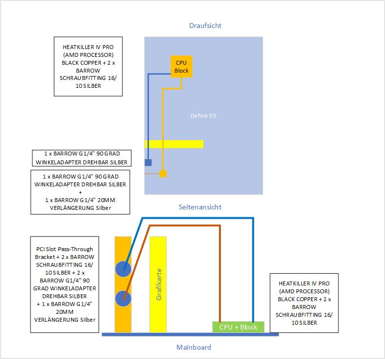

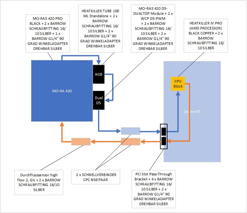

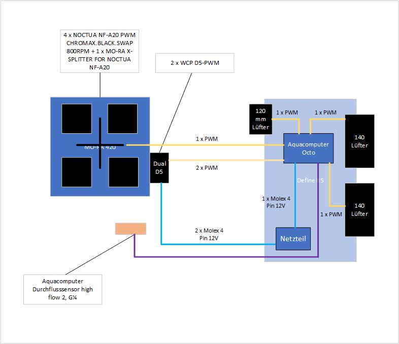

ich habe jetzt den Aufbau skizziert und die Einkaufsliste fertiggestellt. Ich würde mich freuen wenn jemand nochmal final drüber schauen kann.
Wasserkreislauf:
Strom und Überwachung:
Einkaufsliste:

mein aufbau für 5800x + 6900xt ist derselbe bis auf die tatsache dass ich meinen ram auch unter wasser setze
ansonsten ist das sehr gut geplant
mein high flow next ist bei mir direkt nachm eingang ins case
Laut Zeichnung braucht du 18 Fittinge, in der Auflistung stehen nur 2 drin.
Je nachdem wie du die Schläuche verlegen kannst, kann es sein, das du Verlängerungen brauchst + bedenke von CPU zum Ausgang-Gehäuse musst du an der GPU vorbei.
Wie weit soll der MoRa vom Gehäuse entfernt sein? - bzgl max. Schlauchlänge?
Intern möchtest du keinen Radiator verbauen und immer auf den MoRa angewiesen sein?
Den High Flow Next habe ich bei mir ebenfalls intern verbaut.
Verdammtes Cut&Paste :-) Danke für die Info. Habe die Liste bzgl. der Fittigs angepasst. Komme irgendwie trotzdem nur auf 14 + 4 Reserve. Wo habe ich was vergessen ... mh ?
Bzgl. der Verlängerungen meinst du folgenden Aufbau im Innenraum ?
Der MO-RA wird max 20 - 30 cm vom Gehäuse weg stehen.
Einen weiteren Radiator im Gehäuse habe ich aktuell nicht geplant.
Viele Dank und Gruß
