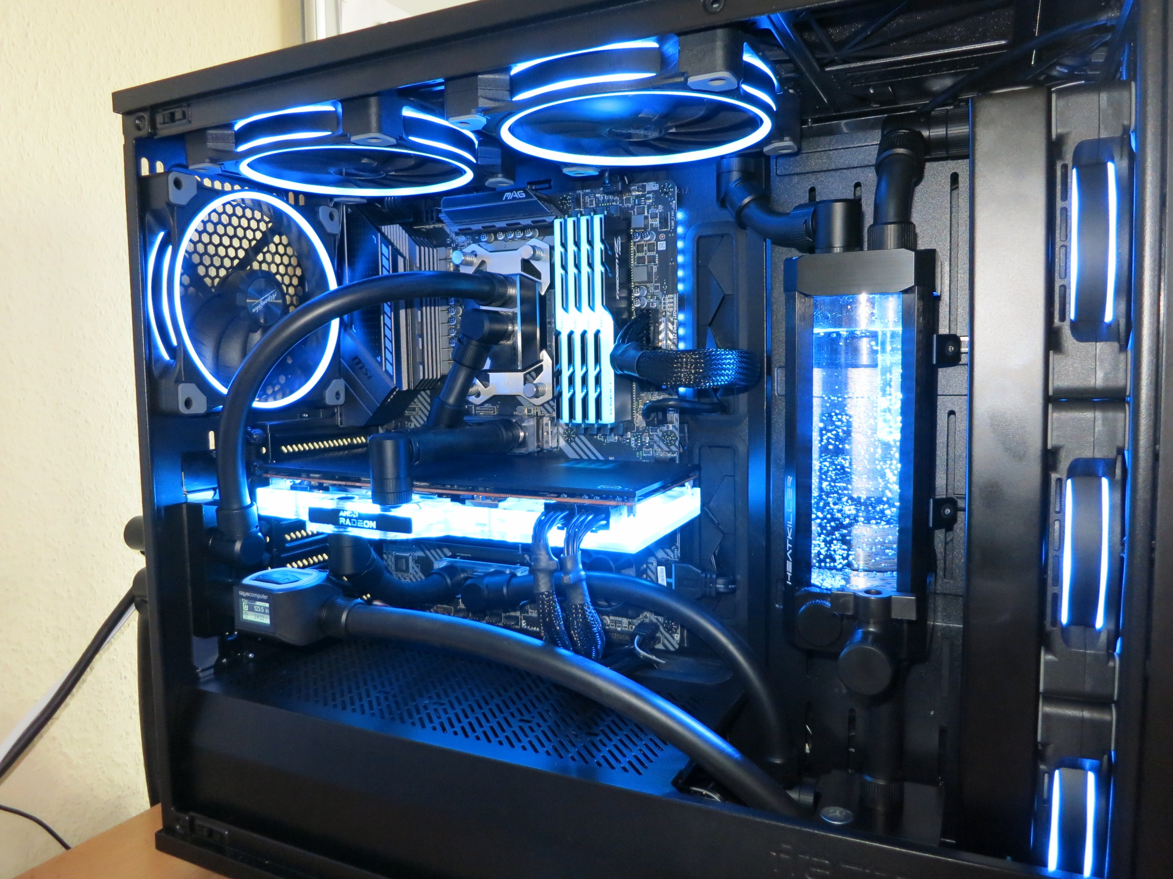

Hier hast Du ein Bild wie man den HighFlow Next z.B. intern verbauen kann. Mit Verlängerung und drehbaren Doppelnippel an die Slotdurchführung.

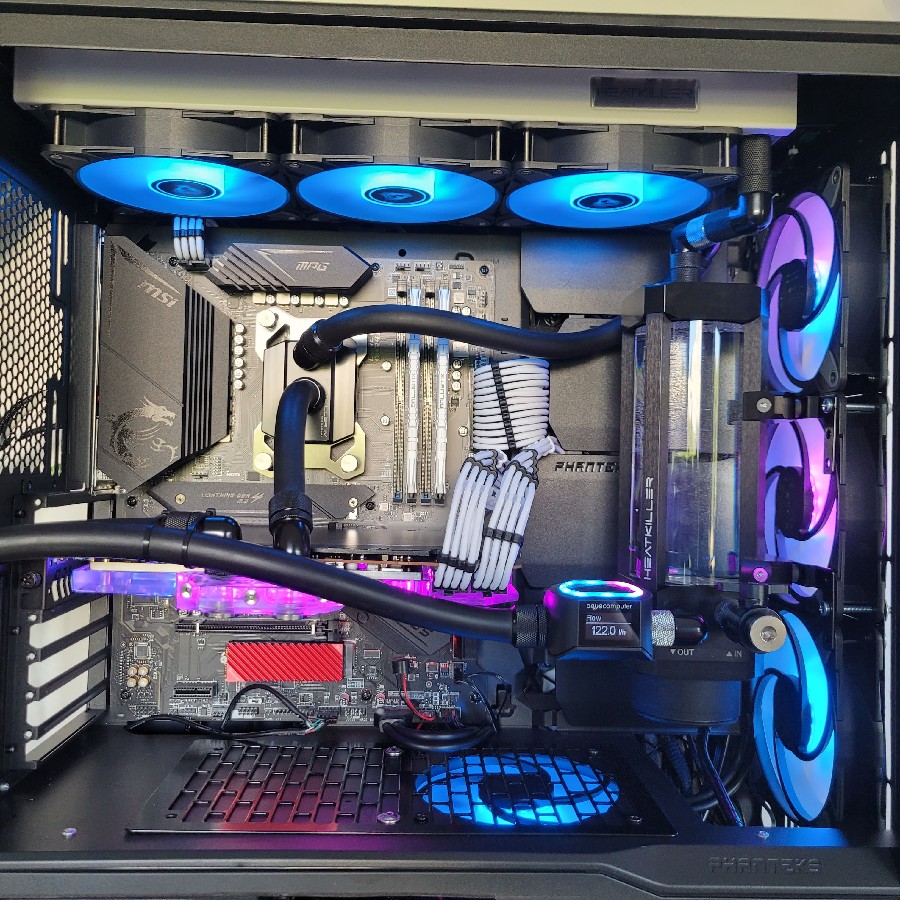

Mein letzter Stand vor dem Urlaub...
Inzwischen sind viele Teile noch angekommen, weshalb ich das jetzt umbauen muss.

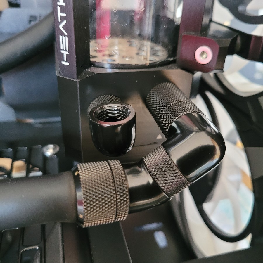

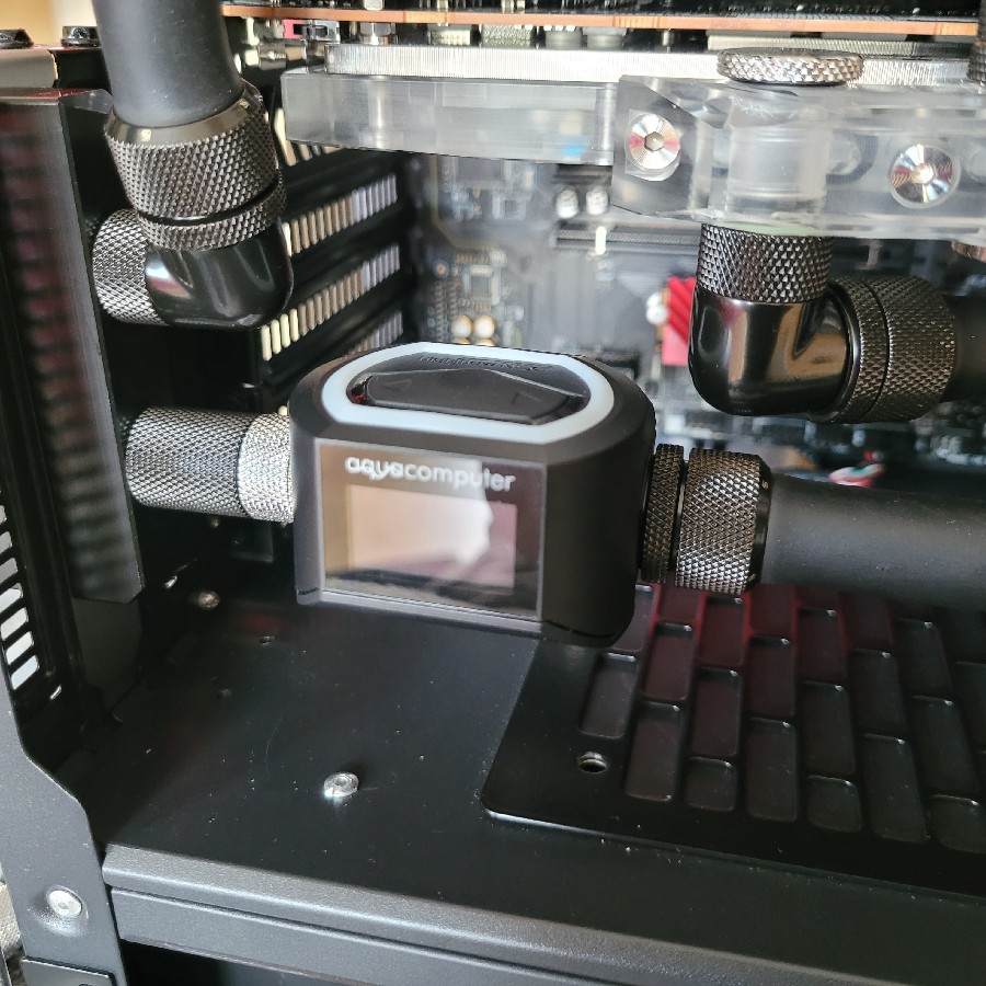

Hier sind zwei aktuelle Beispiele, wo ich Verlängerung und Winkel verwendet habe.
