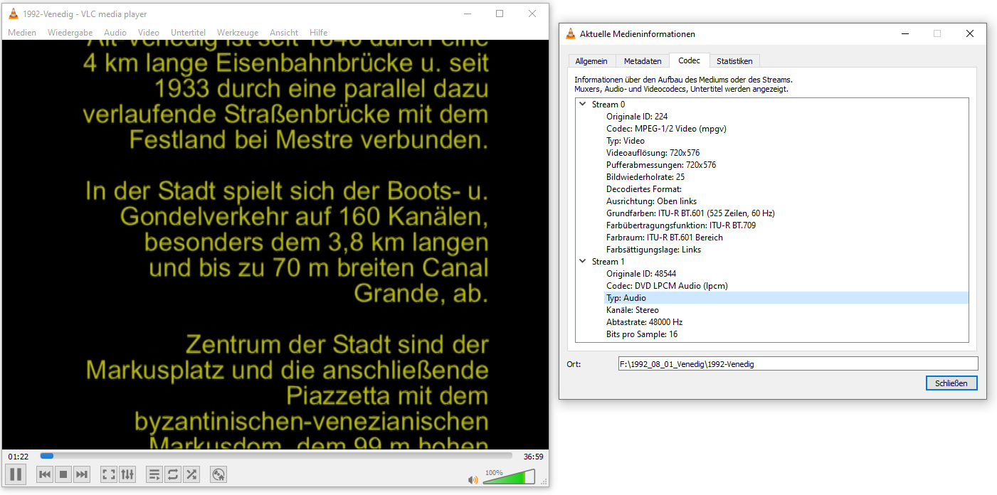

Ich habe von einen Kunden gerade das Notebook hier und ich bin gerade verzeifelt !!
Er hat ein paar Videos auf dem Pc ( alter Privat aufnahme DVD Rip) und die Videos verlieren Frames. Und das immer ab einer bestimmten Zeit ! Dem Video Code siehe Bild unten, das gleiche Probelm war auch auf eine MacBook mit Mi1 Chip vorhanden.
Jetzt kommt das Kommischen an einen Panasonic TX-55LZW2004 gab es kein Problem. Das Video lief durch ohne Probreme (wurde über eine UBS stick abgespielt).

@Motorrad Scheinbar hast Du Verständnisprobleme - ich helfe gerne: Er wollte uns damit einen Hinweis geben, um welchen Codec es sich handelt, was ggf helfen könnte, den Fehler einzugrenzen. Würde die Info fehlen, würde sicher einer fragen

Sind das TS aufnahmen? Dann ist das kein wunder diese müssen remuxed werden da ansonsten der ts stream anfängt zu stottern.
Da hilft nur komplett neu rendern. Kann sein das der stream zusätzliche daten drin hat diese muss man mit ts muxer entfernt werden und danach den codec auf kompatibleres Umwandlen. wie etwa h264 oder wer klassich mag mpeg2bdeenke das vielleicht interlaced video ist.
Das lässt sich nur schwer umwandeln ideal ist dann dies mit nen Programm neu rendern in interlaced 576i
Kostenlos geht das mit davinci resolve oder simpler mit avidemux
Simpler da mit avidemux nur per keyframe geschnitten wird.
Gute Kompromiss wäre h264 crf 20 das remuxen muss allerdings zuvor gemacht werden.
ts muxer
