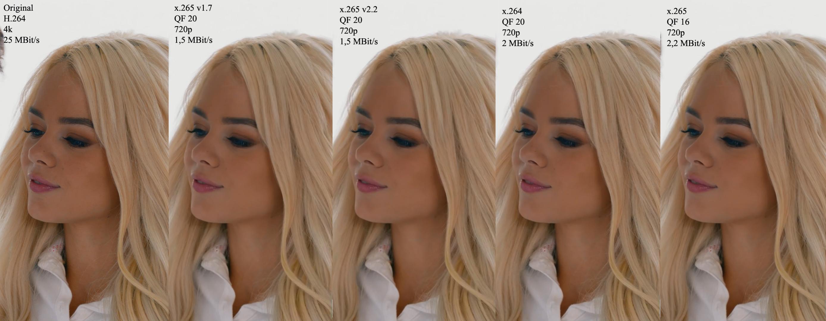

x265 ist (noch) nicht besser als x264. beispiel gefällig?
hevc ist weder effizienter, noch ist die quali auf dem stand von x264. oder siehst du das im vorliegenden beispiel anders?

Ja, ich finde, dass das Bild ganz rechts besser ist als das vorletzte. Man schaue sich z.B. die Unterkante des Kinns an. Insgesamt hat es weniger Artefakte.
Abgesehen davon ist die Schlussfolgerung, dass x265 schlechter ist als x264 aufgrund dieses Vergleiches Schwachsinn, denn 1. fehlen die genauen Parameter, 2. ist es ein Standbild und 3. ist es ein nochmals komprimiertes JPEG.

Ja, ich finde, dass das Bild ganz rechts besser ist als das vorletzte. Man schaue sich z.B. die Unterkante des Kinns an. Insgesamt hat es weniger Artefakte. Abgesehen davon ist die Schlussfolgerung, dass x265 schlechter ist als x264 aufgrund dieses Vergleiches Schwachsinn, denn 1. fehlen die genauen Parameter, 2. ist es ein Standbild und 3. ist es ein nochmals komprimiertes JPEG.
allein dein erster satz reicht eigentlich schon, um zu erkennen, dass du blind bist oder einen sehr schlechten monitor hast.
1. das jpeg nimmt von allen 5 beispielen gleich viel qualität weg
2. bei jedem x265 versuch waren details wie die muttermale auf der nase oder die einzelnen haare am hals verschwunden oder deutlich weniger sichtbar. auch die roten punkte am kragen sind bei x265 verwaschen. das gesamte bild sieht aus, als wäre ein anfänger mit dem weichzeichner drüber gegangen. ja, das macht artefakte weniger sichtbar, details aber auch. und auf letzteres legen manche menschen wert. du offensichtlich nicht, denn du siehst es ja gar nicht.
3. parameter: stehen (teilweise) da: crf20, 720p, high 4.0, 8bit, rest auf default. für 99% dessen was ich neu encoden muss, reicht das. und meistens ist das ergebnis gut genug.
im vorliegenden fall, ist es sogar um welten besser. ich mach mir ja nicht aus langeweile die arbeit ne tv aufzeichnung zu bearbeiten. mediatheken und co bieten das material ja auch an. aber bei denen ist 720p eben nicht so richtig hübsch (weil die bei encoden wirklich alles falsch machen). kannst ja selbst vergleichen, allerdings bin ich mir bei dir unsicher ob du einen unterschied siehst, weil dateils sind ja nicht so dein ding ;). ich greife mal vorweg, eines der bilder hat ein senderlogo, das andere nicht. es gibt noch mehr unterschiede die man sehen könnte.

Ich bin mir sehr sicher, dass weder das mit den Augen, noch das mit dem Monitor zutrifft. Ich habe einfach nur auf Artefakte geschaut.
Du hast recht, insgesamt sieht das vorletzte besser aus.
Zu JPEG: Nein, das stimmt nicht. Simples beispiel:
Kodiere ein Video einmal mit x264 und einmal mit x265, nun beide nochmal mit x264 - alles mit der selben Bitrate. Beim zweiten Durchlauf wird vom x265 Video mehr weggenommen als vom x264 Video (*).
