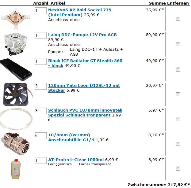

Hi hab noch viele fragen zur Wasserkühlung:
Das sind meine Wunschteile:
Laing DDC-Pumpe 12V Pro AGB (89,90 €)
Black ICE Radiator GT Stealth 360 (49.90 €)
CPU-Kühler: Zalman ZM-WB4 Gold (30€)
Fließanzeiger für 6-11mm blau (12,29 EUR)
innovatek Protect IP (9.90 €)
innovatek Einschraubverschlüsse (12 €)
innovatek Spezial-Schlauch (5 €)
Was brauch ich noch ?
Sind die Teile Ok ? (Leistung etc.)
Habe vor meinen E4400 ersteinmal sehr stark damit zuübertakten
Geht das gut mit dem Radiator ?
Möchte später noch meine 8800 GTS in den kühlkreislauf mit einbinden
Wäre das mit dieser pumpe möglich ?
Auf was muss ich überhaupt achten bei einer Wasserkühlng ?(wartung etc)
Kennt jemand ein Gehäuse wo ich diesen Radiator oben einbauen kann ?
Was muss ich bei den Anschlüssen beachten ?
Würde auch den Nexxxos empfehlen und einen Fließanzeiger brauchst du nicht,denn die Pumpe kann ein Signal ans Mobo liefern und darüber ausgelesen werden.Als Lüfter nimm die Yate Loon,falls du im Hardwareluxx angemeldet bist,da läuft gerade eine Sammelbestellung.
