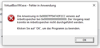

ich habe neuerdings in einer VM bei Virtualbox das Problem, dass diese immer mit der gleichen Fehlermeldung (siehe Screenshot) abstürzt. Das Problem ist das erste mal aufgetreten, als ich die Gasterweiterungen (erneut) installieren wollte da aus irgendeinem Grund die maximale Auflösung nicht mehr unterstützt wurde was vorher Problemlos ging.
Die Installation der Erweiterungen lief durch, dann kam es aber zu dem Fehler und einem Absturz der VM beim Neustart. Also wollte ich nun mal die letzten Windows Updates einspielen, aber auch dabei kommt es zu dem gleichen Fehler.
Irgendwelche Ideen?

Das deaktivieren der 3D Beschleunigung hat das Problem gelöst. Sowohl funktionierte sofort danach wieder die volle WQHD Auflösung, ebenso ließen sich die Gasterweiterungen aktualisieren und sämtliche neue Windows Updates einspielen. Besten Dank, das kann so bleiben die 3D Beschleunigung benötige ich in der VM nicht. Wundert mich aber trotzdem etwas weil es ja Monate lang wunderbar so bisher funktioniert hat.

Das deaktivieren der 3D Beschleunigung hatte das Problem gelöst, ein vollständig neues Image hätte ich auch nur als letzte Maßnahme erstellt aufgrund des damit verbundenen Aufwands.
