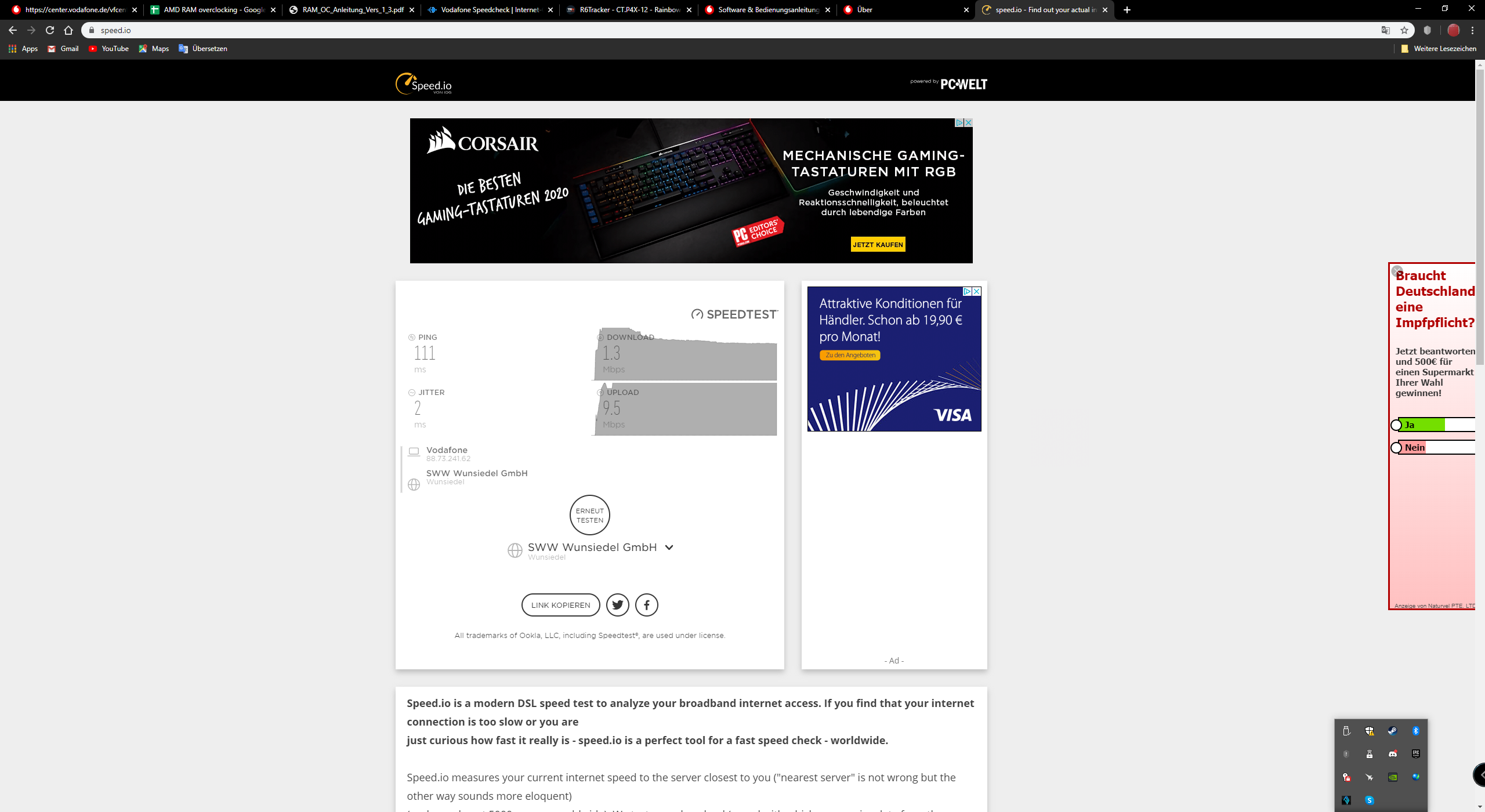

1.) Führe den Speed-Test einmal an einem anderen LAN-Port der Easybox durch.
2.) Wiederhole den Speed-Test bei komplett deaktiviertem Kaspersky.
3.) Wiederhole den Test unter einem gebooteten Live-System (z.B. Ubuntu von einem mittels Rufus bootfähig erstellten USB-Stick, "Nur ausprobieren" beim Booten, nicht installieren).
zu 1.)
Ist noch schlimmer als vorher.
zu 2.)
Nach wie vor unverändert.
LAN-Kabel hab ich wieder in Port 1 gesteckt.
zu 3.) Hab leider grad keinen USB-Stick mit Linux da bzw. USB-Sticks sind bei mir generell eher Mangelware.😬
Firmware der Easybox ist aktuell.
zu 2.)

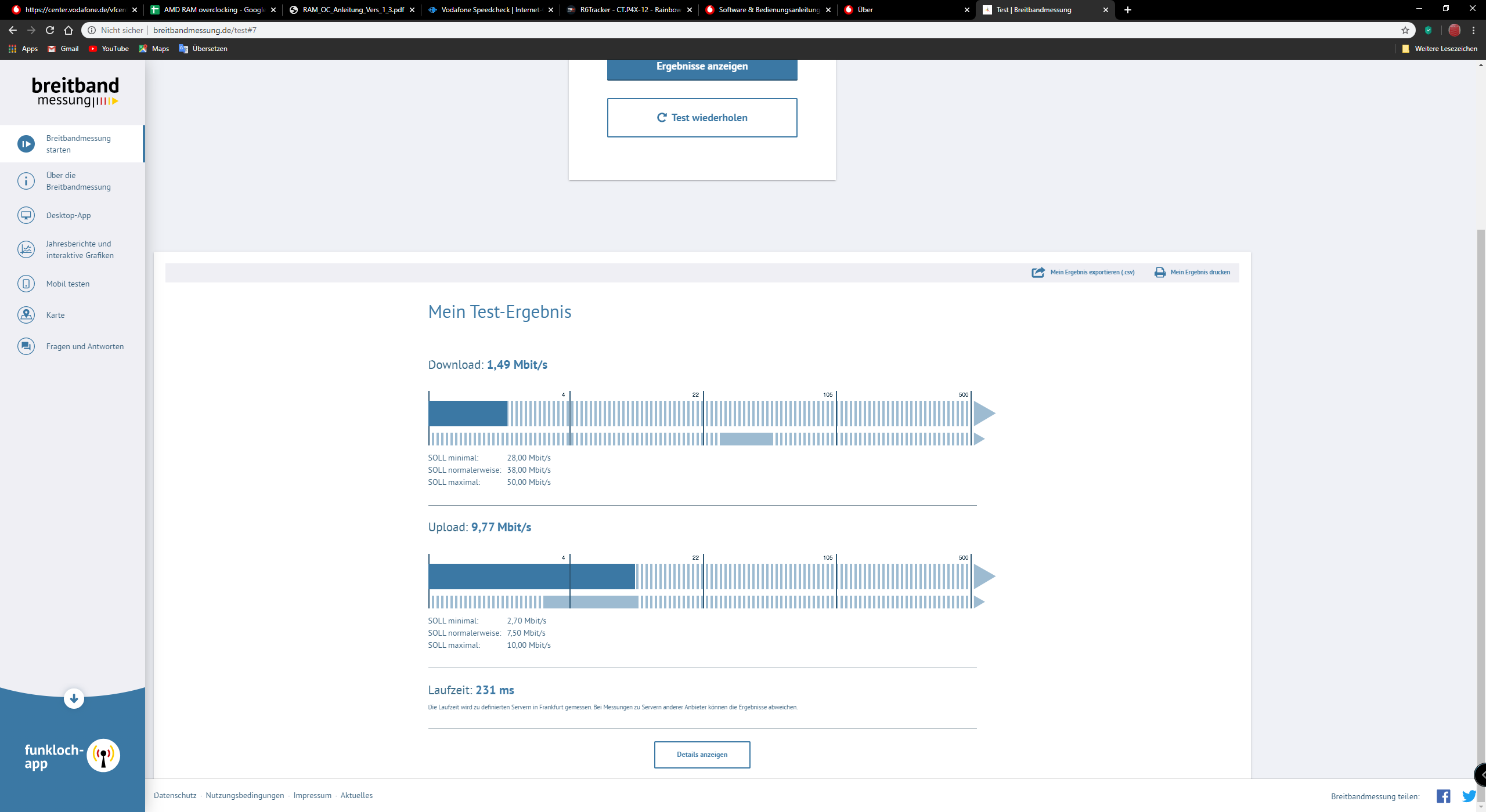

Also mal ein Zwischenfazit.
Entweder ist der Router defekt, das heißt ich muss einen neuen Router besorgen.
Oder es liegt an irgendwelchen Softwaeeinstellungen, die ich gemacht habe, das kann ich testen, indem ich mit Linux mal einen Speedtest mache.
Oder es liegt doch an Vodafone, dann bleibt nur das wechseln.
Hab ich das jetzt so richtig zusammengefasst oder was falsch verstanden?
Btw jetzt gerade ist das Internet mal wieder in Ordnung.
Der hohe Ping kann daran liegen, dass ich über WLAN am Handy getestet hab.

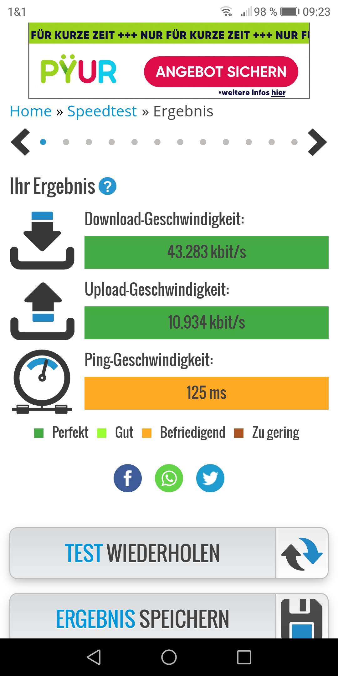

Ja, jedenfalls auf dem PC? Was willst du mir sagen? Ich habe Kabelinternet 30k/2k vorausgesetzt es liegt keine Störung/Überlastung vor kann nur im Optimalfall das als Ergebnis raus kommen. Das kommt bei Ookla raus, Ausnahme Firefox, bei den anderen kommt je nach Tageszeit mal der richtige Wert raus, mal ist der Upldoad (deutlich) höher, mal beide und das auch auf dem Smartphone per Wlan wo gar kein AV installiert ist (da ist nur eben der Ping schlechter).
Im Endeffekt ist bei Problemen so ein Speedtest eh nur ein grober Richtwert.

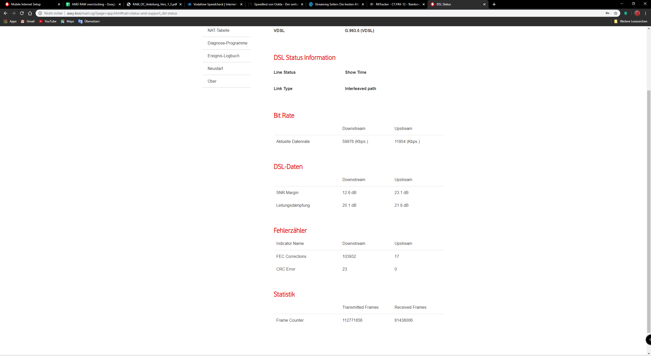

Moin,
hier sind viele FEC-Fehler im Downstream vorhanden.
SIcher, dass alle deine DSL-Stecker richtig sitzen und stecken?
Die CRC/FEC-Fehler sind in der Regel Indikatioren, dass auf Layer 1, also dem physischen Kabel, etwas nicht stimmt. Also z.B. Stecker, die nur halb stecken oder Wackelkontakte haben.
gruß

@error Ich habe jetzt mal ein anderes LAN-Kabel von der Dose zum Router genommen. Habe jetzt auch mal den LAN-Port an der Dose gewechselt, aber kein anderes Ergebnis.
Habe daraufhin nochmal Vodafone angerufen und (endlich!) mal einen kompetenten Mitarbeiter an den Hörer bekommen. Der sagte mir, dass sie den Fehler gefunden hätten und schon auf dem Weg der Reparatur sind. Er meinte, dass es in den nächsten Tagen mal eine Rückmeldung seitens Vodafone geben wird.
