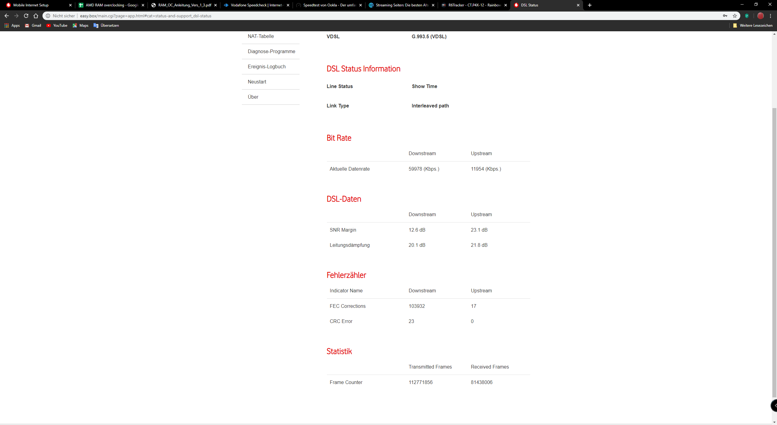

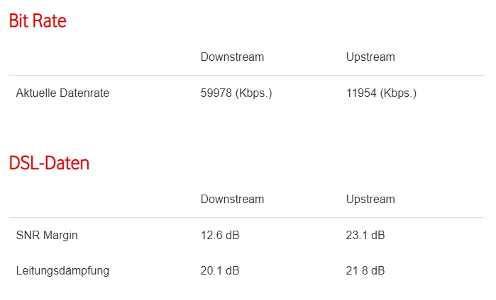

Wie sind denn die DSL Werte (kann man im Router auslesen)?
Da steht was wie Leitungsdämpfung und Störabstandsmarge. Mach einen Screenshot dieser Seite und poste ihn hier. Achte beim Screenshot ggf. auf Anonymisierung.

Was für einen Router hast?
Was sagt der zur DSL Leitung?
Was sagt das Systemlog?
Bitte Bilder posten!
Siehe Bilder, laut Router ist ist alles i.O.

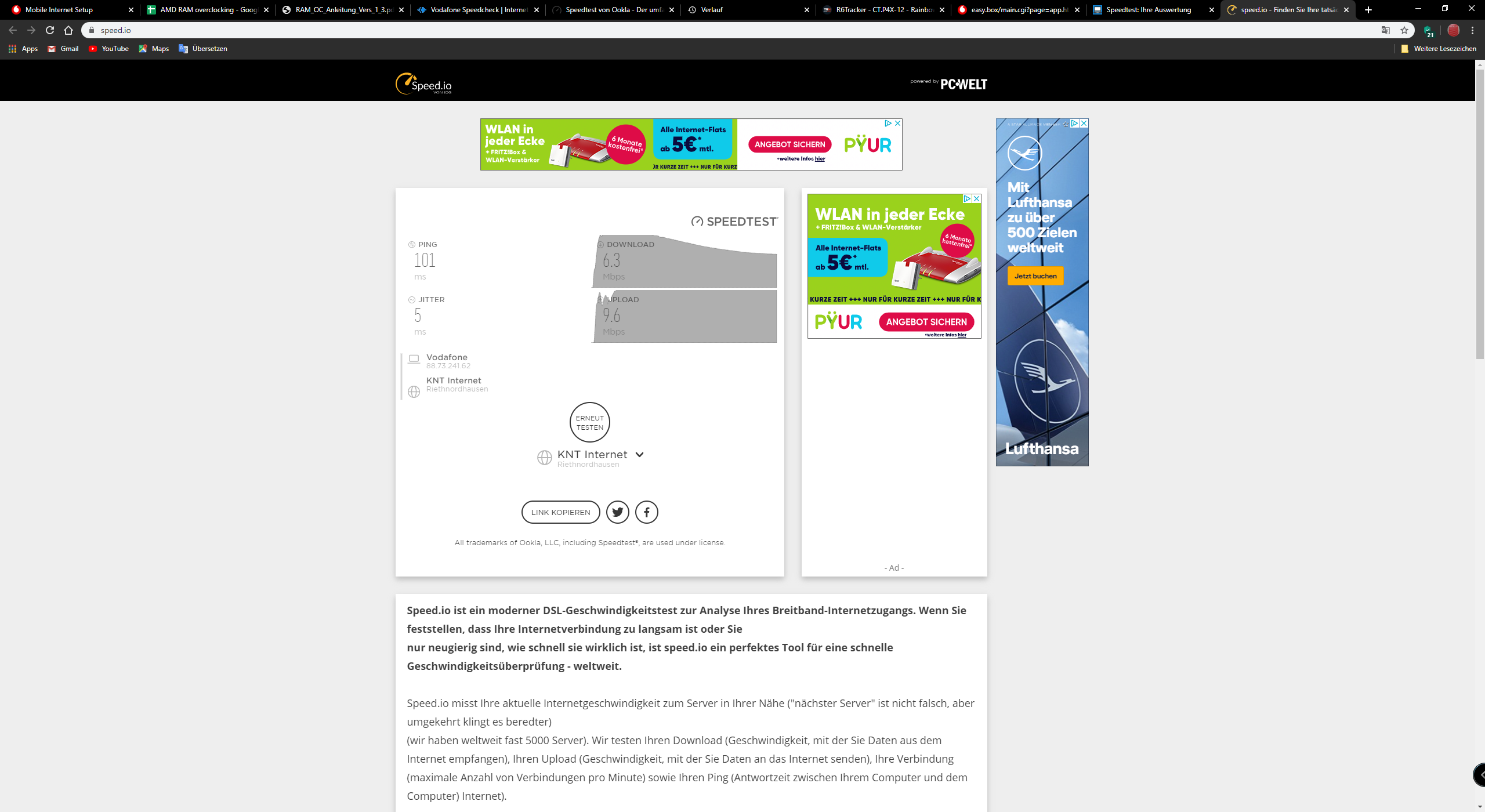

Wo und wie misst du die Geschwindigkeit?
Habs am Rechner mit dem Vodafone Speedcheck, diesem anderen Test (wo man ein Ticket erstellen kann), und dem Ookla-Speedtest gestestet. Am Handy mit der Ookla-App.

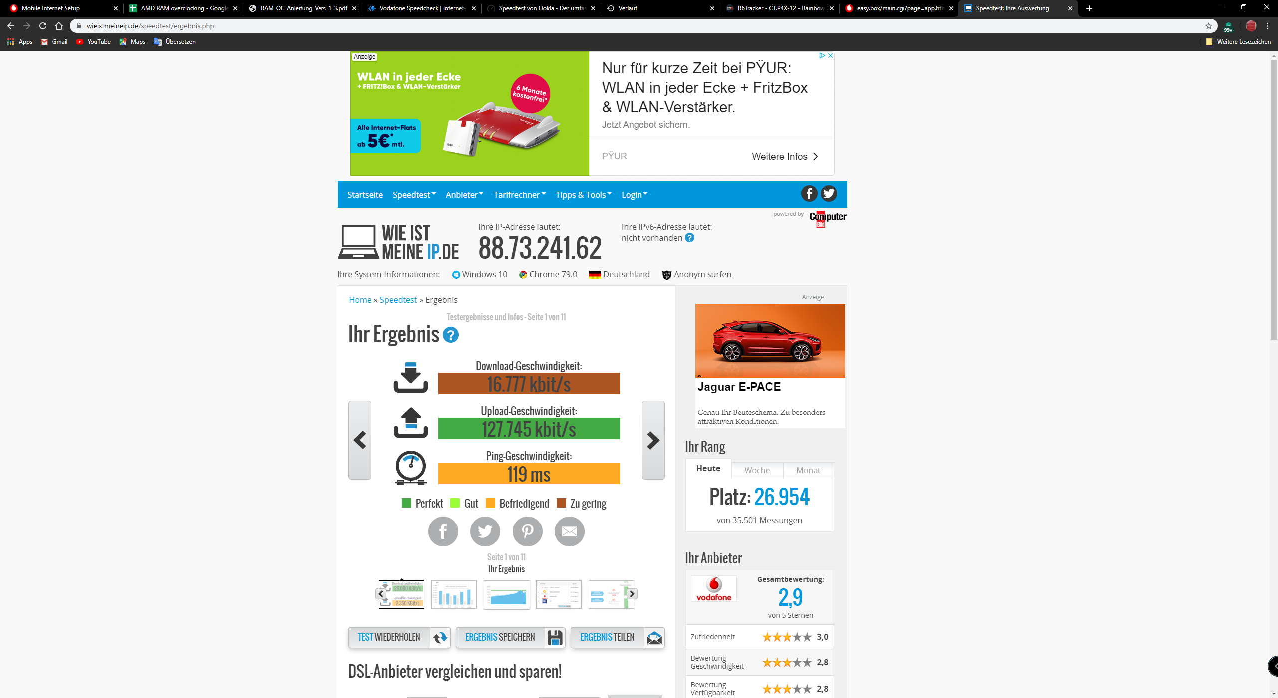

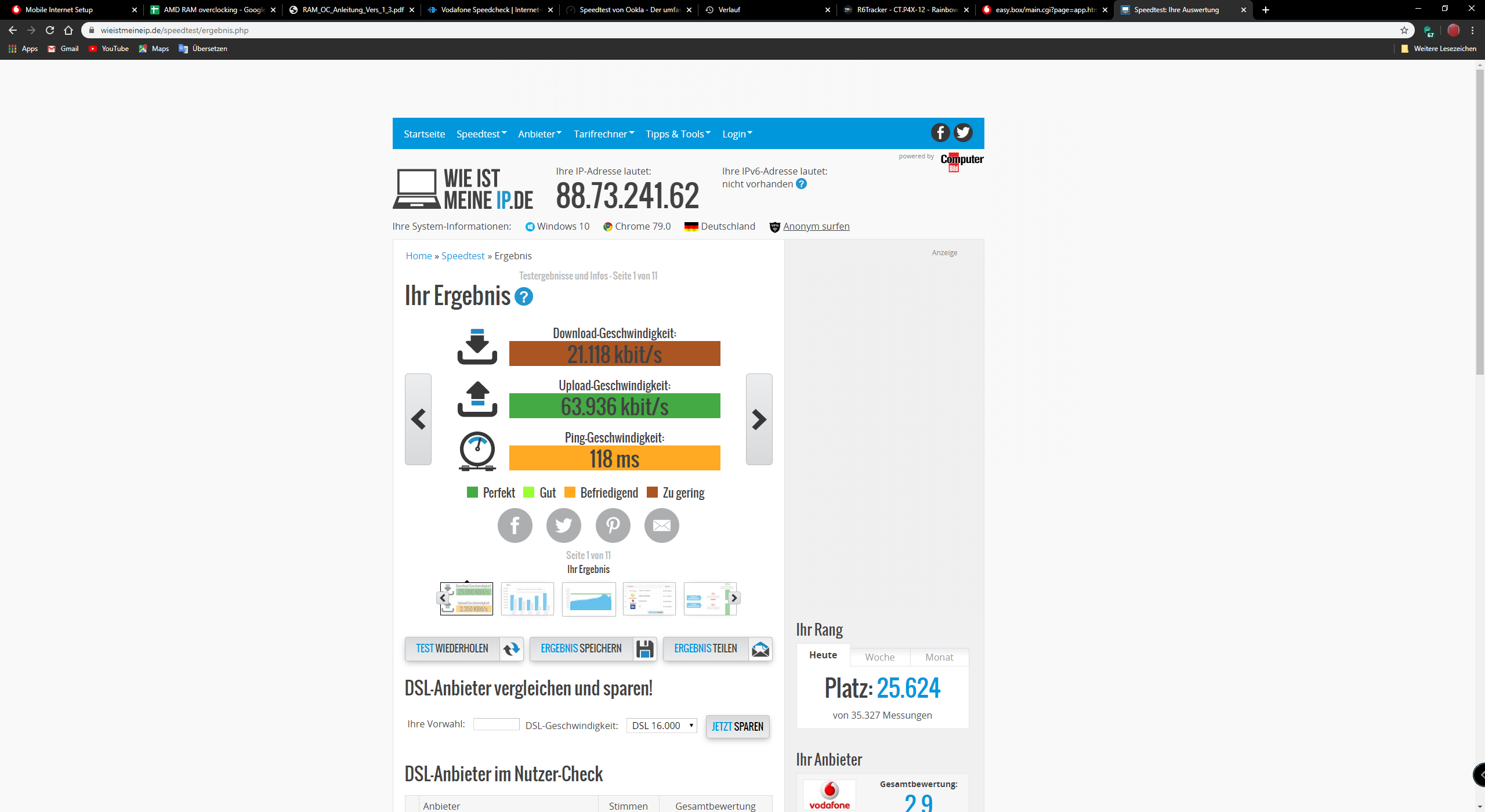

Ookla Test kannst du direkt löschen der misst Schrott.
Miss doch mal bitte bei wieistmeineip.de per LAN und poste das Ergebnis.
Am Anfang habe ich auch über wieistmeineip.de gemessen, aber da kommen sehr häufig sehr seltsame Ergebnisse (siehe oben) heraus.

Also die Werte sind doch super:
Ja, nur leider kommen sie halt nicht an, egal an welchem Gerät.:(

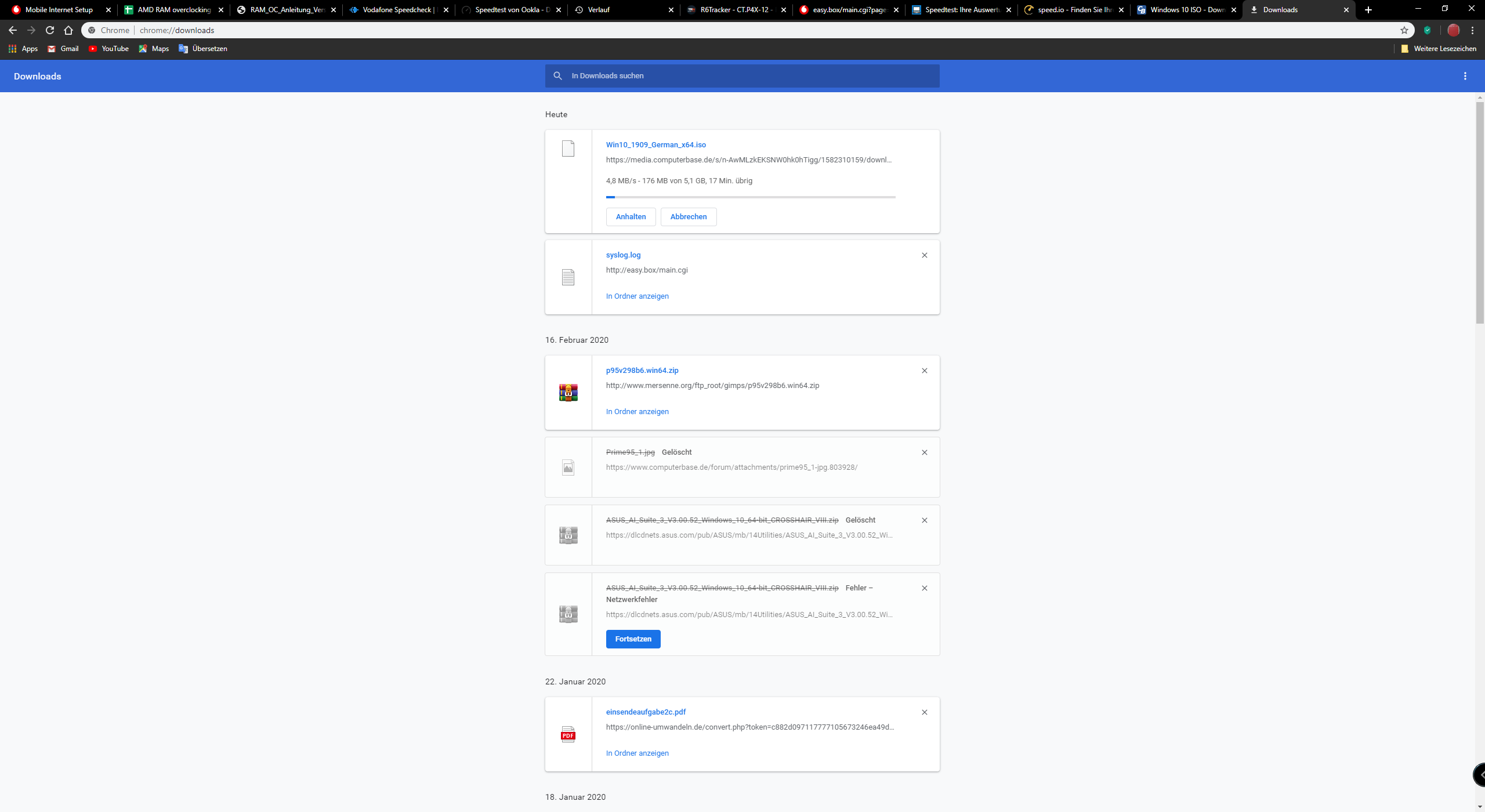

Wie sind reale Downloads, zb. hier von computerbase.de?
Prüfe mal zum Test die Geschwindigkeit der Win10 ISO direkt von CB:
https://www.computerbase.de/downloads/betriebssysteme/windows-10/
Das ist jetzt tatsächlich eher die Ausnahme. Häufig liegt der Download bei ein paar hundert KB/s.

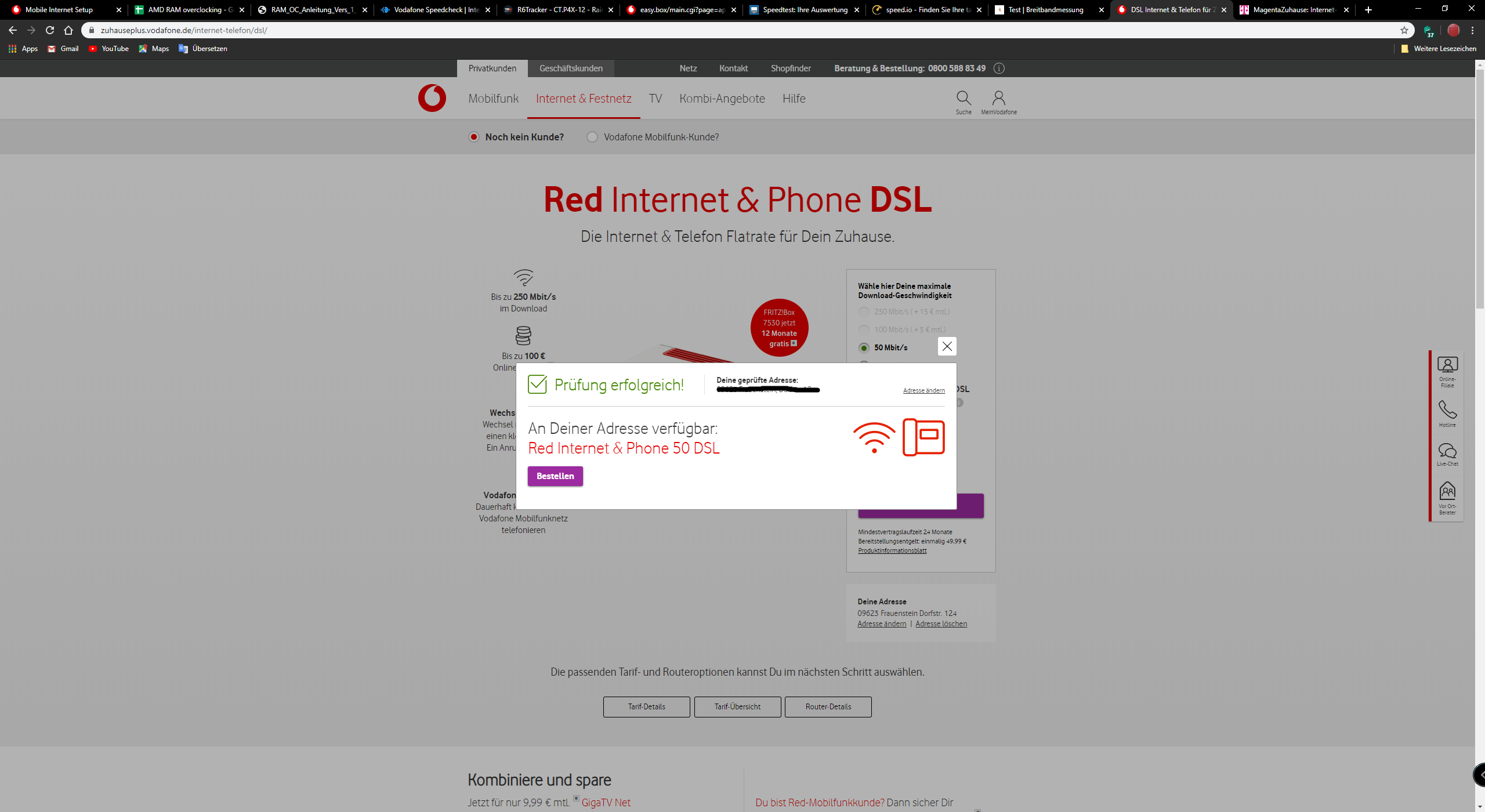

Ich habe jetzt nochmal nachgeschaut. Auf dem Hauptverfügbarkeitscheck sagt Vodafone mir das:
Wenn ich dann aber direkt nach DSL prüfen lasse, kommt das heraus:
Bei der Telekom zeigt er mir alles normal an:
Wo die 50 Euro herkommen, hab ich inzwischen auch herausbekommen. Das ist die Bereitstellungsgebühr.
