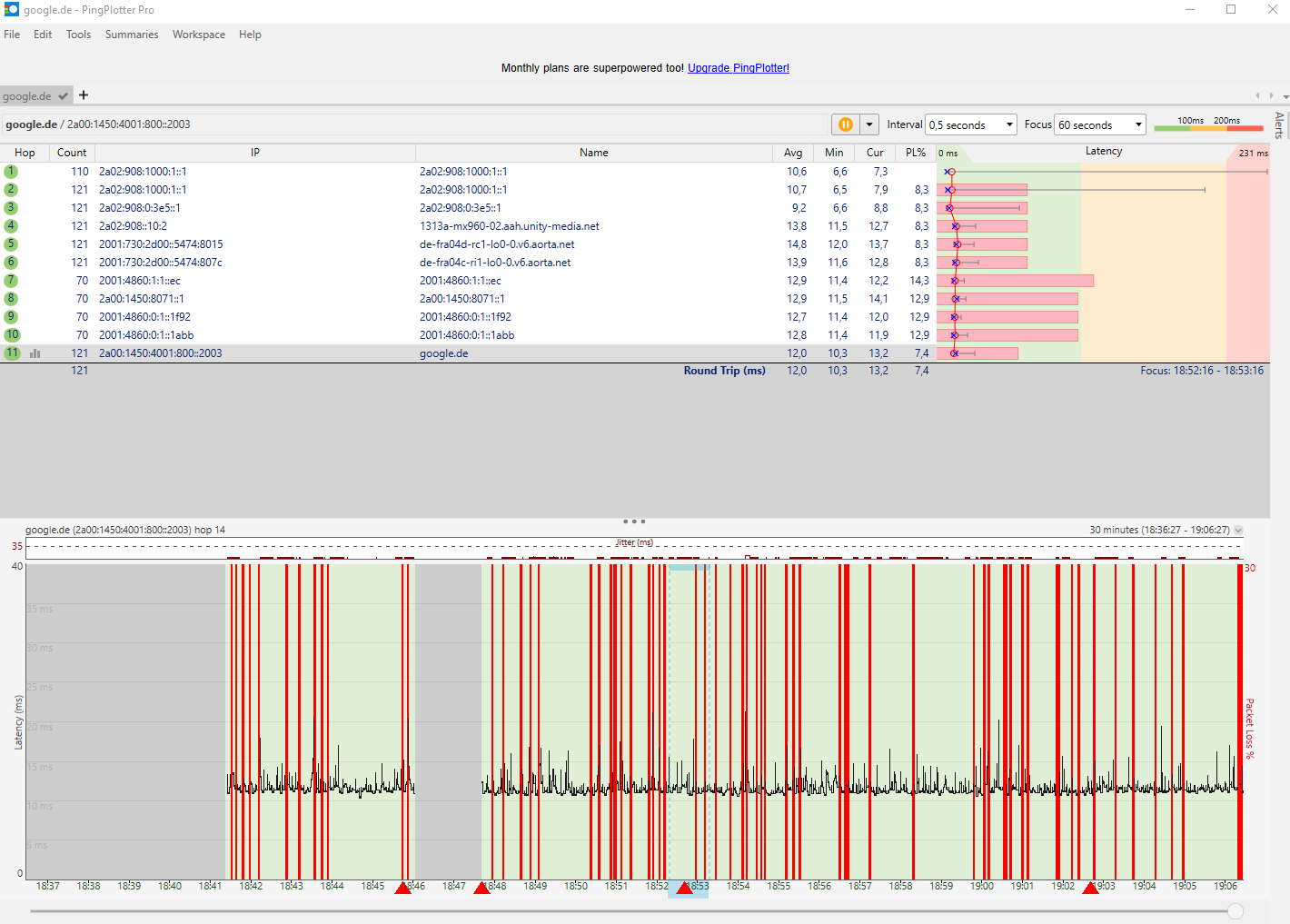

Anbei ein Auszug von PingPlotter.

Den Plot habe ich bisher nicht auf gemacht - darin sind wei paar ausreißer zwischen 100 und 200ms, aber keine 3000ms.
Die ausreißer an der STellen liegen in der Regel daran, dass router wenn die gerade wichtigeres zu tun haben ICMP Paket verwerfen / zurückstellen.

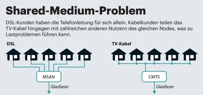

Bei DOCSIS geht es nicht darum, wieviele Haushalte am Verteiler im Haus hängen, sondern darum, wieviele Haushalte in einem Segment zusammengefaßt sind. Hier wird das als Hub bezeichnet. Eine Ebene darüber ist dann die CMTS. Je nachdem, wie stark/schwach die angebunden ist (1 G, 10 G, 40 G), ist irgendwann Ende, wenn genügend Nutzer gleichzeitig Daten anfordern.

@madmax2010 du weißt aber schon, dass die roten stellen im Pingplotter ein total Ausfall sind oder? Also quasi 0 internet. Ich habe den die ganze Zeit nebenbei laufen. Wenn ich dann ingame merke, dass gar nix mehr geht guck ich kurz drauf und sehe die roten Striche.

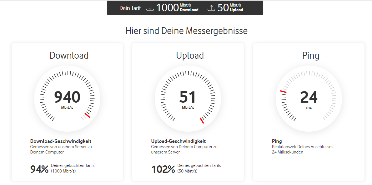

@DeusoftheWired danke für die Erklärung, allerdings ist wie schon 2x genannt die Leistung völlig in Ordnung ich bekomme ja meine 900k+

Wie schon mehrmals genannt bekomme ich nahezu die volle Leistung, deswegen bezweifle ich eine hohe Auslastung, zumal das Problem jederzeit auftritt. Selbst um 3:00 Uhr kommt es immer wieder.
Die bekommst du zu den Zeitpunkten, zu denen die Gesamtheit der Nutzer des Segments die Anbindung des Hubs/CMTS nicht überschreitet. Wenn das Ding nur mit 10 Gbit/s angebunden ist, ist es dicht, sobald 10 Nutzer mit einem 1-Gbit/s-Tarif gleichzeitig einen Download starten. Die Auslastung eines Segments ist nicht konstant, die schwankt je nachdem, wieviele Leute was online machen.
Führ deinen Speedtest doch mal zu den Zeitpunkten durch, an denen die Latenzspitzen auftreten. Du wirst sehen, daß du deine gebuchten Werte dann eben nicht erreichst.

@GucciGünther Yep. Wie gesagt, Router stellen ICMP Pakete zurück, wenn sie gerade wichtigeres zu tun haben. Der Großteil auf der Trecke sind alte router von Liberty Global.
Mit dem Vodafone Speedtest misst du die Geschwindigkeit, die dir im Vodafone Netz zur Verfügung steht.
Die Server von Onlinespielen werden in von Providern Unabhägigen, andern Netzen betrieben. Wenn die ANbindung an diese anderen Netze dicht deines Anbieters dicht ist, ist die Leitung an dieser Stelle überbucht. Entweder dein Anbieter erhöht an der Stelle die Kapazität oder man muss einen Provider Finden, der an die entsprechenden Netze besser angebunden ist.

Ja, Verluste im Ziel sind schlecht, sieht man auch gleich, wenn der untere Graph rot wird.
https://www.pingplotter.com/wisdom/article/latency-packet-loss.html

Anschlüsse teilen sich ja nicht im Keller am Verstärker nur innerhalb des Hauses. Die Kabelanbieter machen ein Geheimnis drauß, wieviel am CMTS hängen.
Stand 2014 wird von 150.000 gesprochen.
Hier im Bild von wesentlich weniger, 500.
Oder hier.
